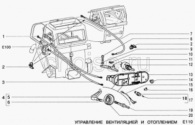

Re: Улитка 08 на классику или Кардинальная переделка печки (
Непрочитанное сообщение олежек » Вт янв 06, 2015 15:17:08
Димьян
вот тут на разрезе обрати внимание на тяги внутри печки

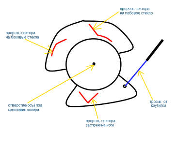

Впрос на засыпку:как управлять тремя заслонками(на лобовое, на боковые стёкла, на ноги) одним тросиком? Желательно что б каждая заслонка открывалась отдельно. Идея реализации ветает где-то рядом,поймать не могу,но как говорится одна голова хорошо, а две лутше.давайте покумекаем вместе.Единственное до чего я дотумкался это взять принцеп управление заслонками от 2123
т.е. использовать сектор с прорезями,но как это реализовать... :hmmm:

Не совсем понял что ты этим хотел сказать.... А нашол -вот это
Добавлено спустя 2 часа 7 минут 20 секунд:
Re: Улитка 08 на классику или Кардинальная переделка печки (II)
Интересует ваше мнение. Если ипользовать похожий копир и блок управления 2123
то получится пять положений заслонок:
-на лобовое стекло
-на лобовое стекло/ в ноги
-в ноги
-в ноги/на боковые стёкла
-на боковые стёкла
удобно ли будет ипользовать такие положения. Интересует ваше мнение по удобству и функциональности
Добавлено спустя 14 минут 3 секунды:
Вот что получилось накумекать с "копиром"
осталось придумать как соединить с ним обе боковые заслонки,может есть мысли по этому поводу?

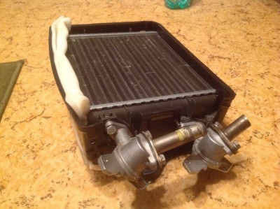

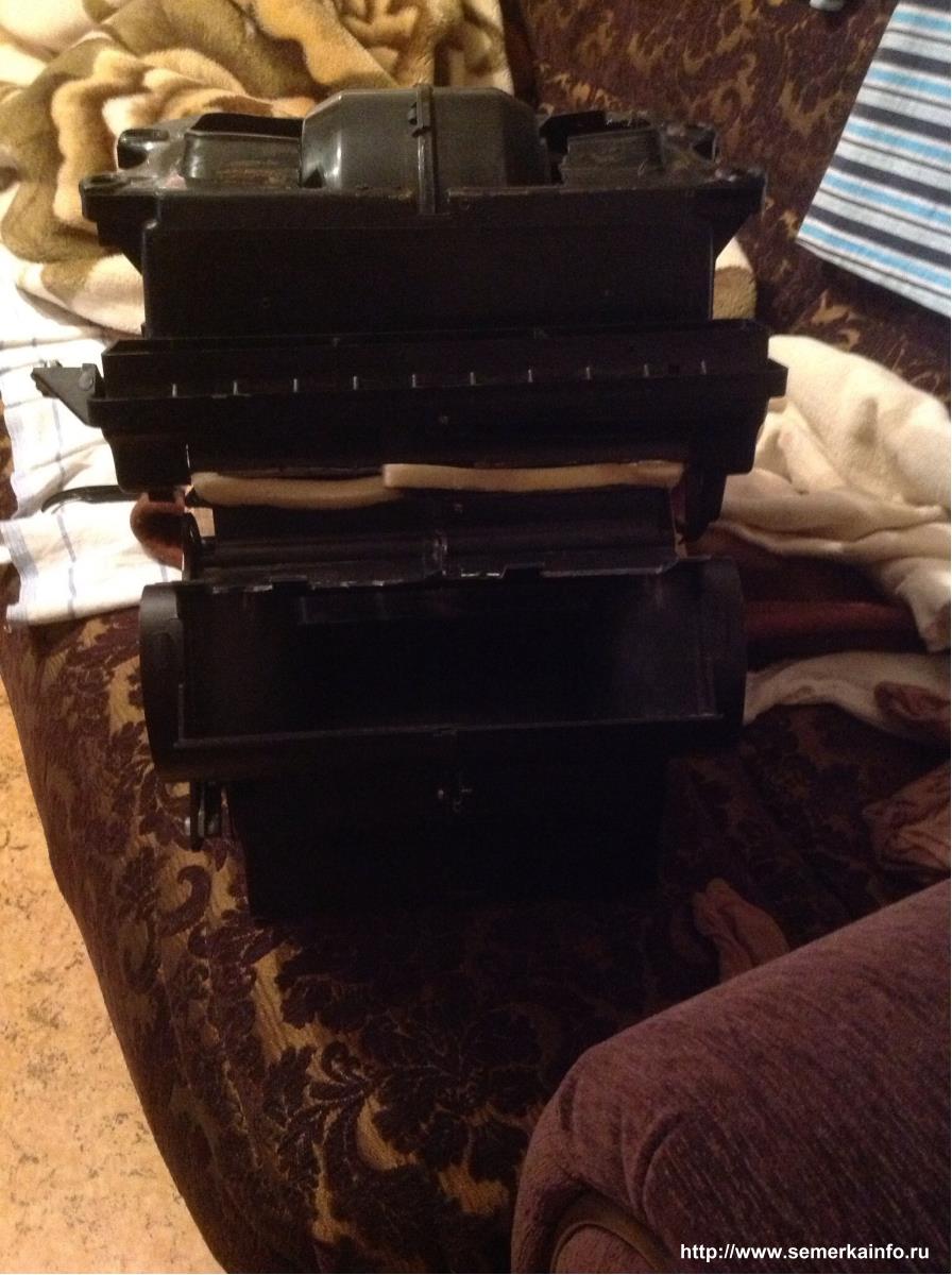

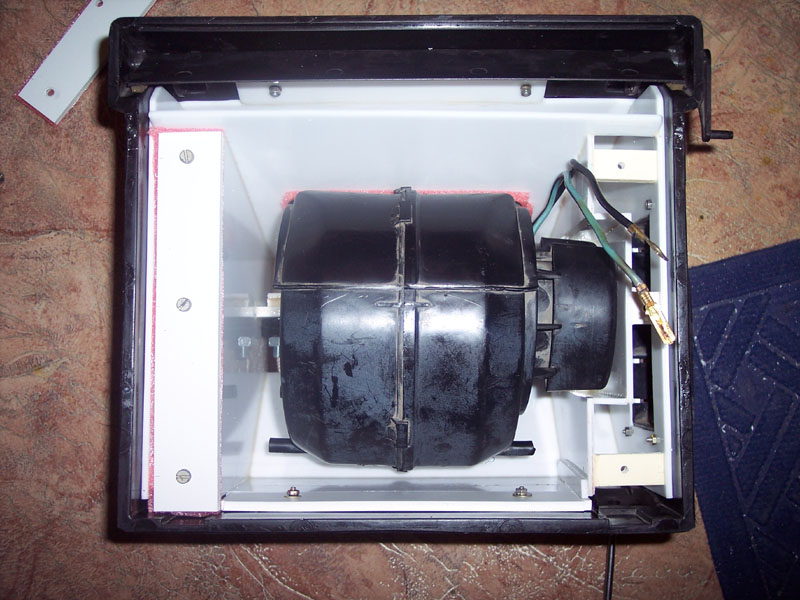

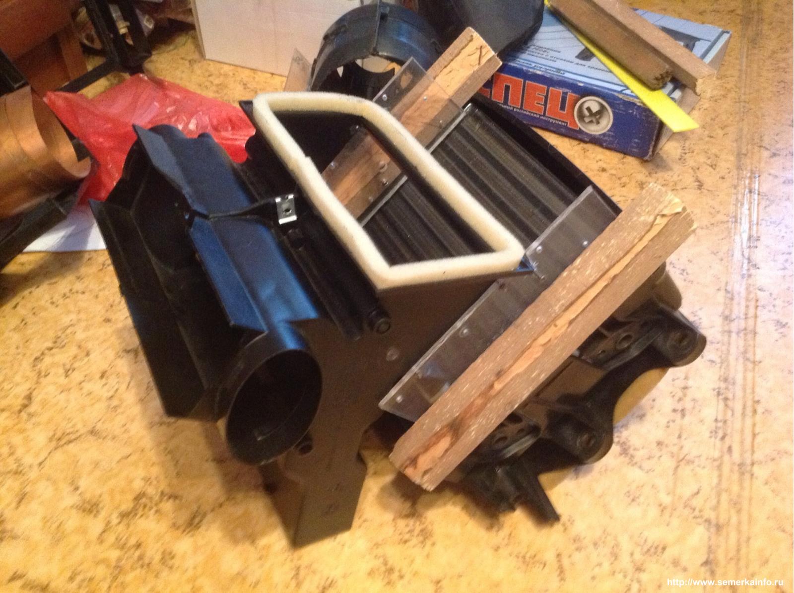

kve0r
Сообщения: 45
Зарегистрирован: Ср мар 27, 2013 9:55:54
Модель авто: ВАЗ 21043
Непрочитанное сообщение kve0r » Вс янв 11, 2015 16:22:36

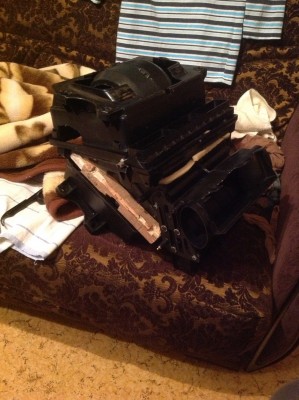

Всем привет.
Хочу показать свой вариант отопителя.
Фото немного не по порядку, но думаю будет понятно.
Непрочитанное сообщение олежек » Ср янв 14, 2015 14:08:20
kve0r
а два крана зачем? вентилятор с радиатором местами поменял? и что в низу не могу рассмотреть? от чего то воздухораспределитель? влазит хоть все это?

Непрочитанное сообщение kve0r » Чт янв 15, 2015 6:22:36
Да поменял местами - улитка теперь на половину под копотом, радиатор под ней.
Краны нужны чтобы удобней подключать радиатор шлангами, угол получается удобный.
Распределитель от приоры с электроприводом.
Все влезает.
Очень понравилось тишина работы - улитку практически не слышна, она далеко.
Фотки из машины большие чет получились не могу загрузить сюда(
