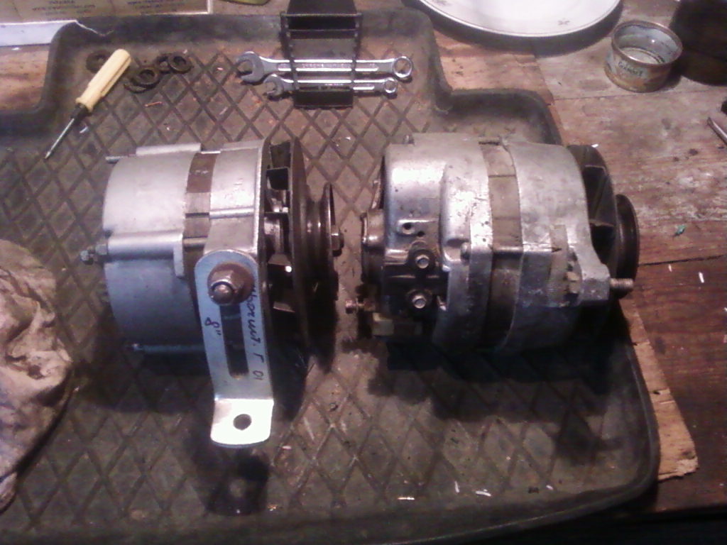

Re: X-TAZмобиль 2105
Мой генератор справа - от волги-москвича...А тот который слева Г-221 я препарировал вон как...зато изучил устройство...

Ну вроде бы пробежался по основным моментам... и это ещё не конец! Каждый день чё нибудь требует ремонта. Сегодня например шото отлетело от обгоняющих машин и в лобовое мне попало...первая трещинка на стекле появилась...15 мм. А от прыгания по ямкам это может вырасти в полтора метра!
Пару раз попадало...один раз резонуло. Больше так не лезу неаккуратно пальцами.Prepod48 писал(а):Сань, вентилятор пальцы не отрубит?
у меня точно такой же был. Точнее он то на 3 лампочки, 4ю тут бонусом приделалиЙожык писал(а):Интересный щиток, с 4 лампочками
