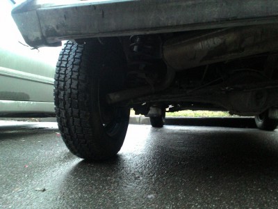

Вот фотки, чет запамятовал. страховая направила на ремонт.

Тут тоталом пахнет, какой ремонт? :rlc:

Непрочитанное сообщение Rickrose » Пн дек 07, 2015 13:13:32
Согласен с Денисом, лонжи ушли похоже

судя по фоткам, нексия тормозила и капотом залезла под бампер. пол должен был погнуться, т.к. трубы точно порвали металл. 1 крыло на замену, второе не захотят менять, шпаклевка в 2 пальца решит все. гнать машину на геометрию. мог еще и мост стать кривым, крепления уйти. панары точно согнул. печаль... бери эвакуатор, гони машину на квалифицированный сервис на геометрию, пусть выдадут заключение с печатями и адресом, если у них есть оценщик, не помешает сразу же сделать оценку ремонта. тыщ на 30-50 влетел

Это ремонтировать? Не ну все конечно возможно. И не такое делают, но 90% попадешь к рукожопам и лентяям. Полмашины красить. Лучше наверное независимую пройти.

Однозначно сразу плати независимым и гони к ним, это будет наилучший вариант.

Независимую и полную выплату за машину. Это уже не машина, а годные остатки, их нельзя ремонтировать.

Спасибо, товарищи) Завтра в 10 утра независимая. :thum1: Сегодня поездил кстати :whistlin: , вроде так по ощущениям все ровно едет) пол в багажнике волнами примерно до моста. Под сидушкой задней ровно вроде. :psih: а во - полка багажника проваливается в проем, задок походу сантиметров на 5 разъехался.
лонжи ушли похоже разглядывал на эстакаде сегодня - как по мне на месте они.
