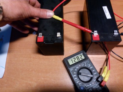

Что это ты меряешь. :hmmm:

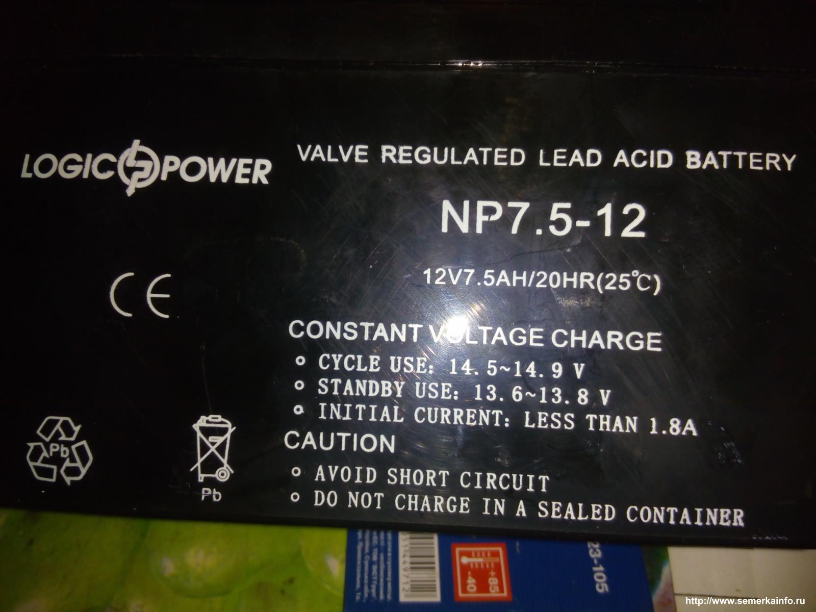

bilbo писал(а):по виду стандартный акб.
Ну вот он поближе с подписями

bilbo писал(а):Что это ты меряешь. :hmmm:
сам не знаю, а что надо?:rlc:

12 вольт 7,5 Ампер часов
а на фото переменку меряешь до 250. :hmmm:

bilbo писал(а):12 вольт 7,5 Ампер часов а на фото переменку меряешь до 250. :hmmm:
Семен Семеныч... :rlc: (с)
Пошел перемерять

bilbo, ну я ж сразу предупредил, что вопросы глупые :psih:
Зато теперь я догадываюсь, что эта батарея типа нашего автомобильного АКБ, вот такие теперь правильные, надеюсь, замеры
