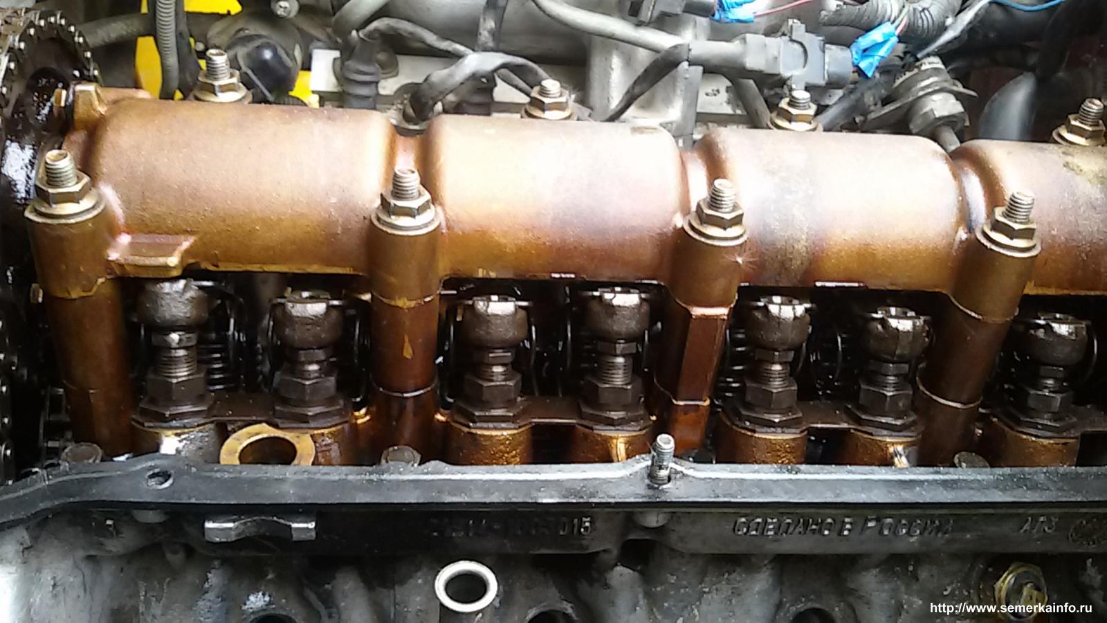

Еще один момент забыл. Регулировачный болт пришлось задрать очень высоко чтобы получить правильный зазор

есть фото с другой стороны?
понятно что одного размера, что после сборки получилось интересно, одной ли высоты.

До замены клапанов компресия была 8. 8. 3. 10.
После ремонта Регулировачный болт выдвигается очень высоко. (Получается что клапана у меня всегда открыты ). Клапана одного размера все . цепь и звездочки не трогал сними все отлично.
Добавлено спустя 4 минуты 8 секунд:
А есле я рокера не нароком перепутал. И поставил в обратном порядке. ? Я их снимал по порядку также и ставил. Вот только мог перепутать с какой стороны начинать ставить.

TIM
Это если только сильно изношенные рокера возможно, точнее сказать полностью убитые.
Давай сначала раз у компа сидишь, вспоминай и рассказывай, проверял ли ты новые клапана как они заходят в направляющие, ходят полностью до седла, не болтаются и не прикусывают ли?, притирал же, должен был всё ощутить.
Сами клапана то перепутать ты не мог же.
Добавлено спустя 5 минут 1 секунду:
судя по рег болтам на фото у тебя все вспускные клапана выше торчат чем все выпускные.
может ты их реально попутал местами?
Добавлено спустя 1 минуту 11 секунд:
сними распредвал, или распусти хоть все регулировочные и дай фото чтобы было видно высоту клапанных тарелок всех клапанов.

А вы распредвал после установки не крутили для подгона меток? Есть подозрение, что завернули вы пару клапанов...

да, как то подозрительно рокера стоят в две линейки по впуску и выпуску.

Такая вот штука вышла. Шкив каленвала поставил на метку. А на ГРМ шкив разделил на 4 части ровные сделал надпилы. И получается что у меня хорошее положение для легулеровки клапанов (с небольшим выкрутом Регулировачного болта).когда я совмещаю метку на шкиву и на ГРМ не луную метку а следующюу насечку. И после этого я смотрел и прокручивал поэтапно как при регулировке все клапана потом совпадают. Последнюю пару клапанов ( 5, и 2 ) выходит на луную метку.

При установке распредвала штифт со звёздочкой почти совпал или распредвал крутить пришлось?

Re: Не заводится после замены клапанов
TIM нет такого понятия
[youtube]ElV1U52ma1Y[/youtube]
, для этого есть метки.TIM писал(а):хорошее положение для легулеровки клапанов
- олежек
- Прописан на semerka.info
- Сообщения: 14346
- Откуда: г. Таганрог
- Благодарил (а): 386 раз
- Поблагодарили: 844 раза
все верно.четвёрковод писал(а):, для этого есть метки.
ставить как по мануалу.олежек писал(а): перепроверять метки
- Миша
- Пират болтун
- Сообщения: 11975
- Модель авто: Ваз 2107 1.8i
- Благодарил (а): 396 раз
- Поблагодарили: 875 раз
погнул ты их, или попутал, но к чему тогда притирал?
сними уже распредвал и дай нам фото как сказали выше.
