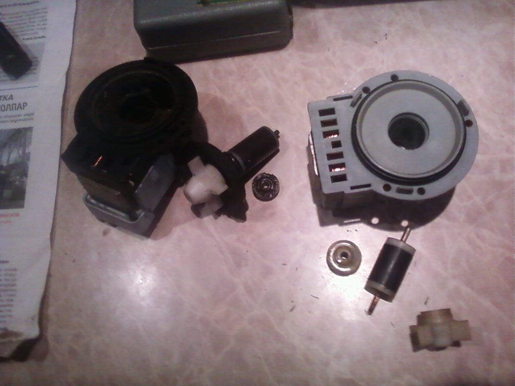

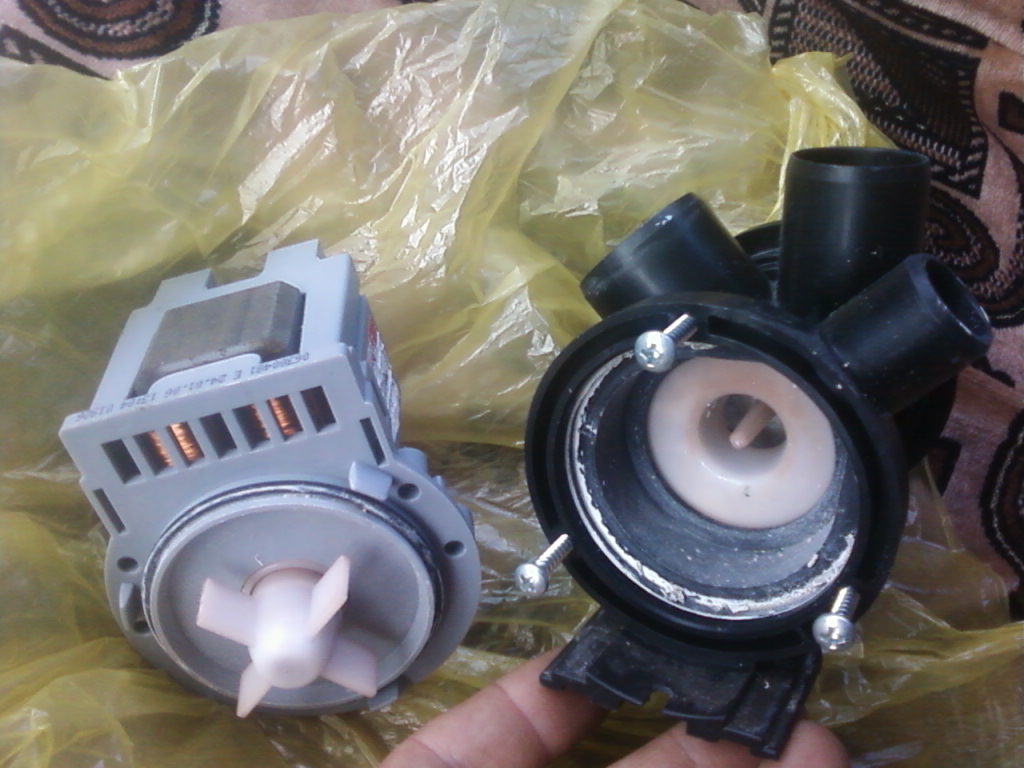

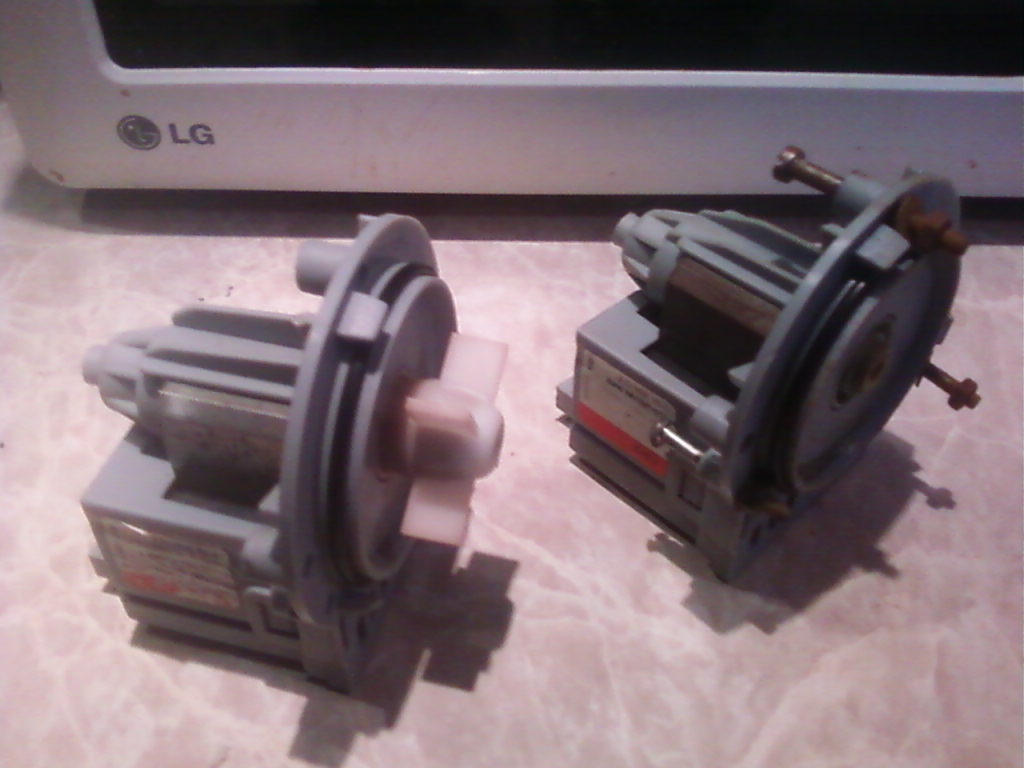

Купил Б/У насос с улиткой точно такой как у меня на бустере стоял. Асколл М116. Он 25 ватт мощностью. А есть в продаже новые аналоги М224 по 40 ватт. Но без улиток продаются. Вот он новый насосик - уже поставил на место - работает. Замерял - 12 литров в минуту расход.
Добавлено спустя 2 минуты 26 секунд:
А тем временем сосед принёс свой старый насосик Plaset от стиралки, аналогичный по подсоединению, но другой по конструкции внутри...Шото там подтекало, прохудилось - щас герметизирую и будет мне запасной.

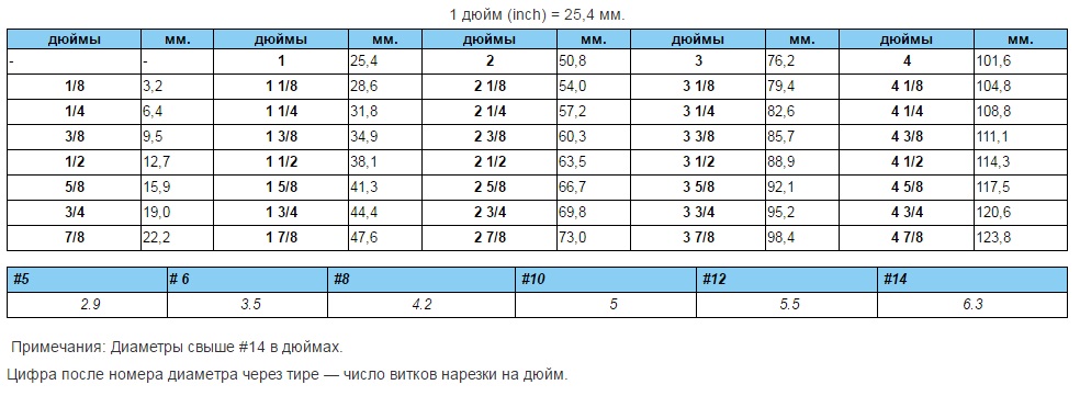

Сколько миллиметров будет диаметр трубы с резьбой 1/4 дюйма? Хоть примерно. Сегодня мне сказали, что это не просто 25 разделить на 4, а как-то вообще по-другому считается.

Ой, я главное не сказал. Речь шла не о метрической резьбе, а о дюймовой. Это что-то меняет?

Антон80 писал(а):Сколько миллиметров будет диаметр трубы с резьбой 1/4 дюйма?
Да всё правильно, только дюймы с толку сбивают с миллиметрами, глаза за цифры зацепились LOL ...
Меняет, конечно меняет. Не буду своими словами, стырю тут: http://metmk.com.ua/inch.php
