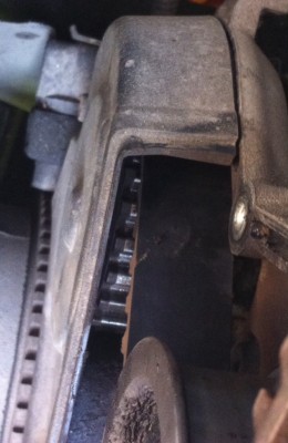

Посмотрите, не пора ли менять ремень? На шкиве помпы ремень гуляет на 5мм

Гуляет ремень у многих, Иван, и это вроде как ни чем не грозит.

У меня тоже гуляет и поджирает немного, никаких проблем в связи с этим замечено не было, кроме черной пыли в кожухе. А вот мне кажется или на фото микротрещины на ремне?

Иван, с большей долей вероятности помпа просится под замену, даже если и не "течёт". На втором месте - шестерня коленвала. Её износ, учитывая её расположение снизу двига и подверженность абразивному износу от пыли, очень влияет на гулянку ремня.Иван64 писал(а):Посмотрите, не пора ли менять ремень? На шкиве помпы ремень гуляет на 5мм
