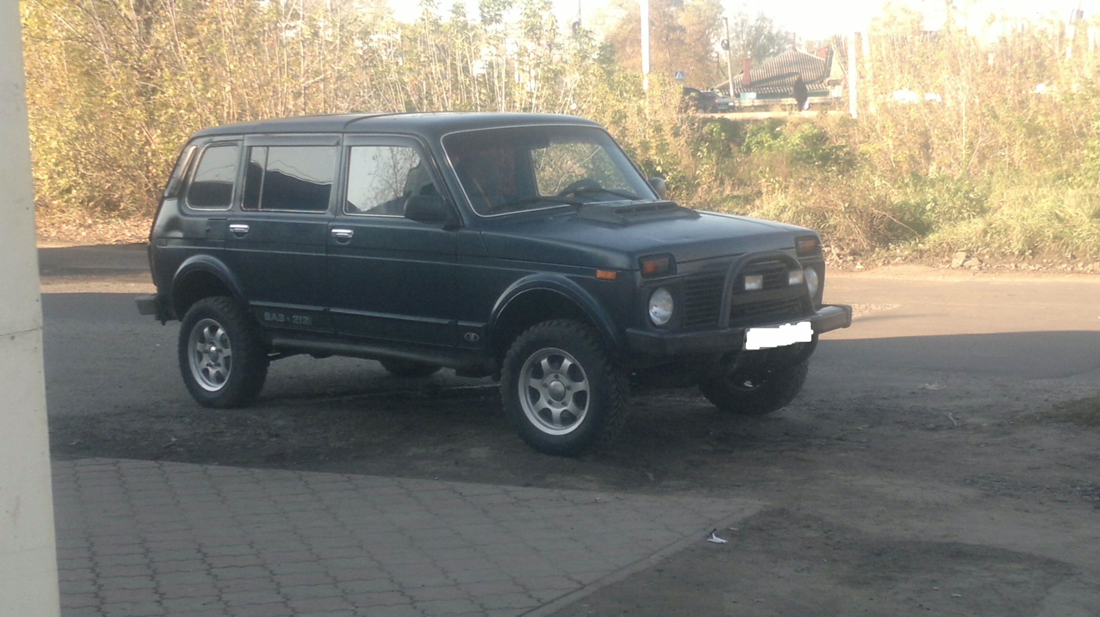

Сегодня сниму с сушки, покажу полностью готовые к шиномонтажу.

Покраска поближе.
Переобулся, катаю шипы.

Ну да сколы есть местами, в основном на краешках ребра, основная плоскость получилась добротная, я их еще лаком полил. В общем результатом доволен.
