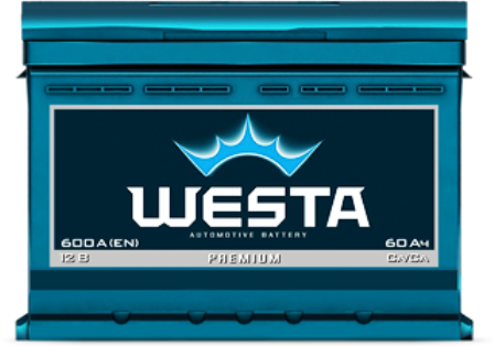

Я впервые вижу такую фирму, вроде у нас такое не продается. на данный момент могу сказать насчет фирмы Westa, что из-за простоя снова начали делать качественные аккумы. на фото те, которые стоит покупать

Forse - отличные акб! но мало где найдешь в нашем городе. у отчима на калине такой стоит - летом генератор сгорел в лесу на природе за 50км от дома, доехал на аккуме, все в порядке, гену поменяли, машина через неделю поедет трейд-ин-иться, а взамен Калина-Кросс новая. я за них (родителей) рад))))
Re: Все вопросы про АККУМУЛЯТОР. ч3
Непрочитанное сообщение DJTigra » Вт ноя 15, 2016 19:12:32
said74 писал(а):Forse - отличные акб!
согласен. у самого такой 4 года стоял, раз 10 садился в 0, напряжение было около 4-8 вольт, и столько прослужил. но желательно брать вторую половину 2016 года
Непрочитанное сообщение Tolik2402 » Вт ноя 15, 2016 19:17:56
а у меня вэста. при мне 2 года, а сколько до меня не знаю. следующий будет вэста, варта, мутлу.
