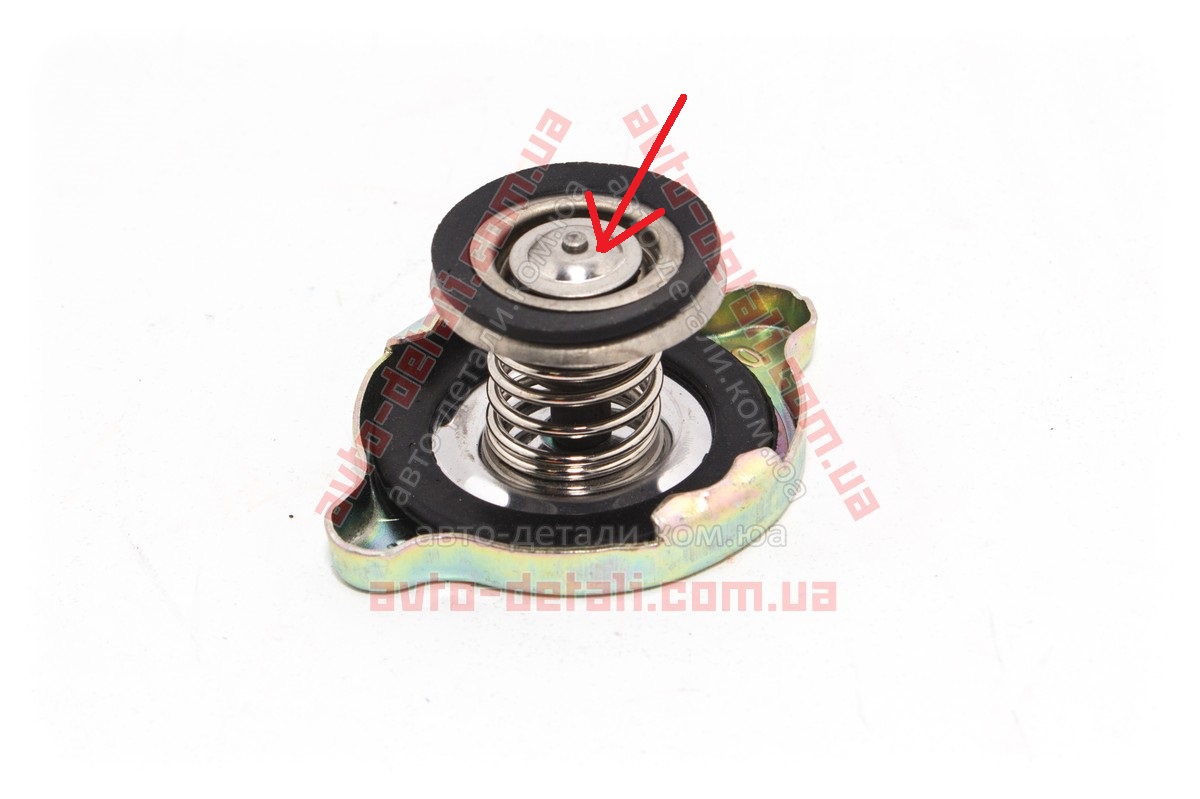

По поводу расширительного бачка. Была у меня в дороге ситуация. Двигатель греется, расширительный под горлышко. Постоял. Двигатель остыл, а ОЖ из расширительного не ушла. Виною оказалась пробка. Видимо забился клапан (заливал как-то герметик в СО
). Поставил бу пробку из багажника и поехал дальше.

В магазинах он может обозначаться как датчик на ваз 2108, 2110. В своё время не встретил ни одного продавана, который бы знал что эти силовые датчики устанавливаются на классику с завода. Все, как один, пихали ТМ-108, смотря на меня как на идиота.

Так вот бывает же такое, читал именно эту статью на сайте, потом нашел старый датчик, который стоял на заводском радиаторе и там была именно такая маркировка 661.3710, а на новых ни где такой не видел, все они продаются без коробочек у нас.
Василь, а какой именно клапан был там у вас забит в пробке? Я покупал несколько новых, все они оказались даже хуже моей старой, одна потекла сразу через заклепку даже.

Тот через который ОЖ стекает обратно в систему. Крышки покупал всегда ВИС. Была одна, ПОАР. Недолго прожила.KolaN32 писал(а):Василь, а какой именно клапан был там у вас забит в пробке? Я покупал несколько новых, все они оказались даже хуже моей старой, одна потекла сразу через заклепку даже.

Производитель крышки я даже и не знаю кто, в магазине они и сами не знают. Пузырьков в расширительном бачке на горячую нет и на холодную тоже. В общем еще заметил такой факт, после как двигатель поработал, выкрутил свечи и везде поршни были сухими, кроме второго цилиндра, а спустя 5 минут глянул, а там тоже уже сухо, это точно не масло, значит жидкость. И еще из трубы на прогретом двигателе капал конденсат какой-то. Вряд ли антифриз может быть некачественным, покупал дрогой, температура кипения у него заявлена 130 градусов.
