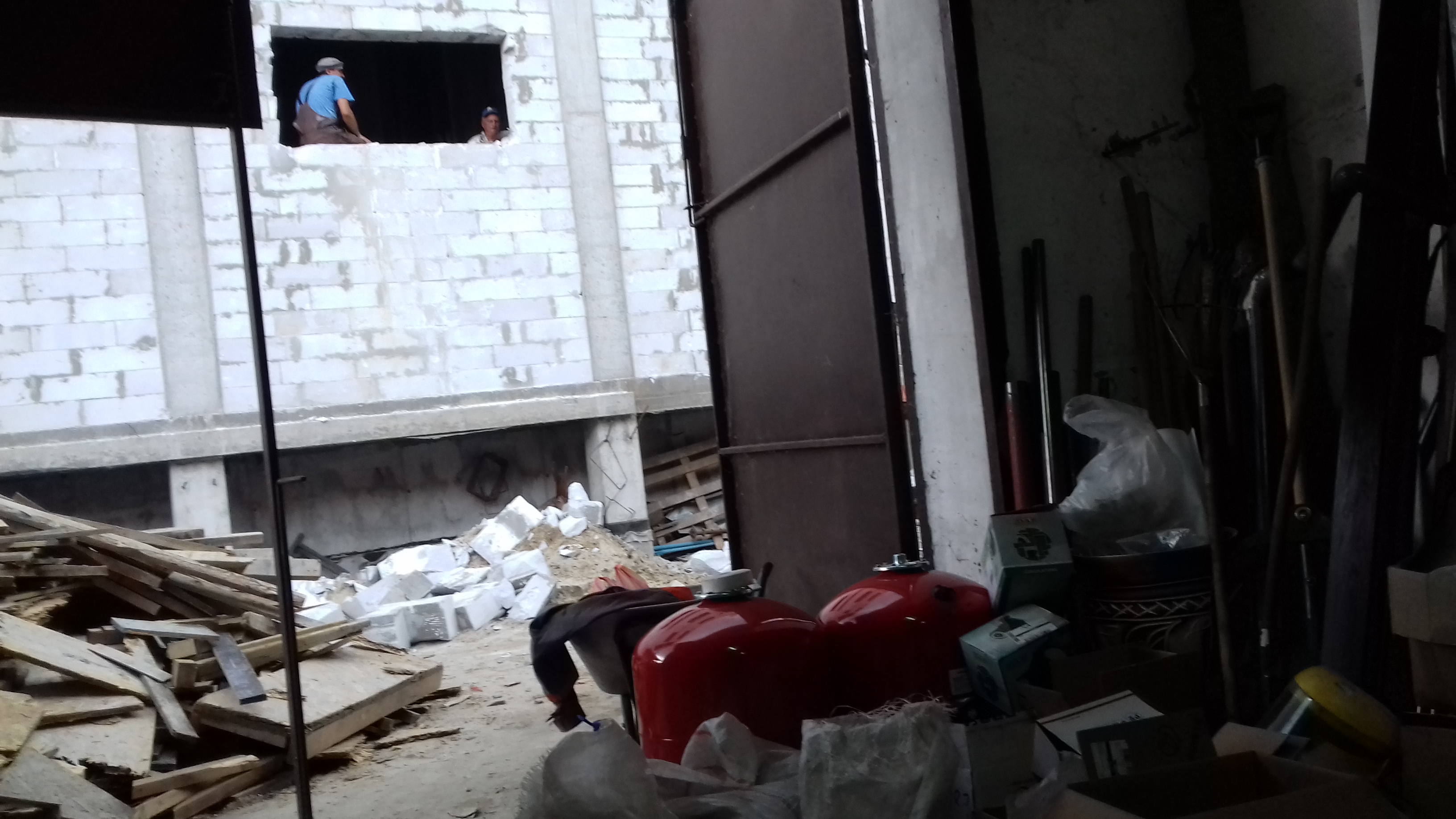

У строителей тож недочёты - вон окно забыли поставить. Выпилюют в газобетоне.отверстие.

X-TAZ писал(а): У строителей тож недочёты - вон окно забыли поставить. Выпилюют в газобетоне.отверстие.
а...это...перемычка сверху не надо разве...или щас новые технологии???

артур с писал(а):это...перемычка сверху не надо разве.
Поздно. Рама МПО будет держать :D . Ну, мож уголки заведут в пропилы. Стена не несёт нагрузки.
Непрочитанное сообщение X-TAZ » Сб июл 28, 2018 6:07:46
Рядом в окнах есть перемычки. А вобще да - там бетонный литой каркас здания. И над окном всего полметра-метр газобетона. Потом бетон.

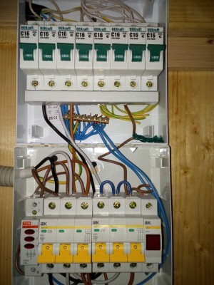

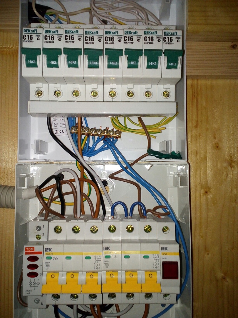

вчерась у одной клиентки артистки бывшей погорелого театра делали сараи и баню...до этого где то годо полтора назад я ей мотал дом каркасник еешний....а щас надо было вводы сделать сипом в баню и сараи большой
а так я к чему--дом был вобще конфетка--превратился в гадюжник полный тваю дивизию --блин женщина то чего не соблюдать порядок в доме ваще---у меня холостяка чище чем у баб блин

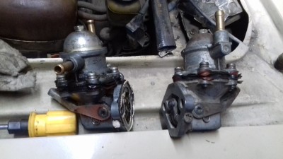

Пашол я проверять бензонасос.

типа "блок АВР" :D :D :D

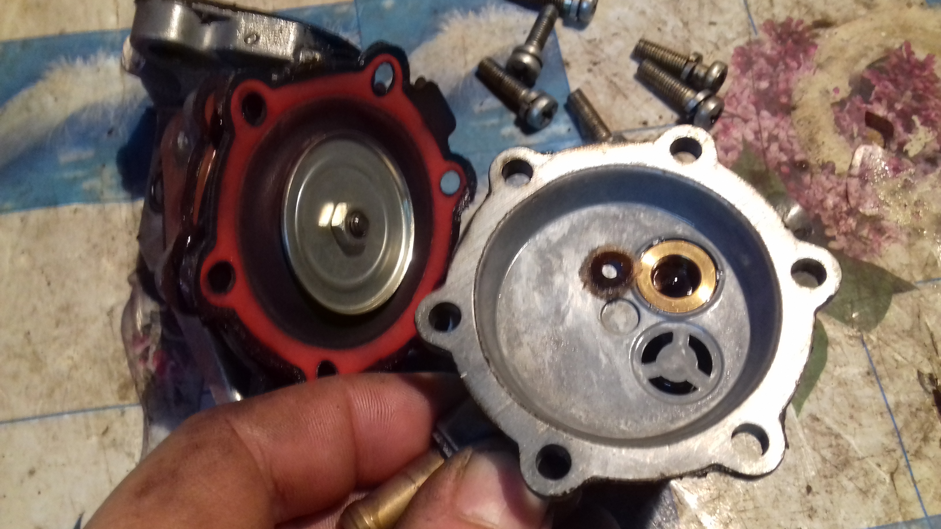

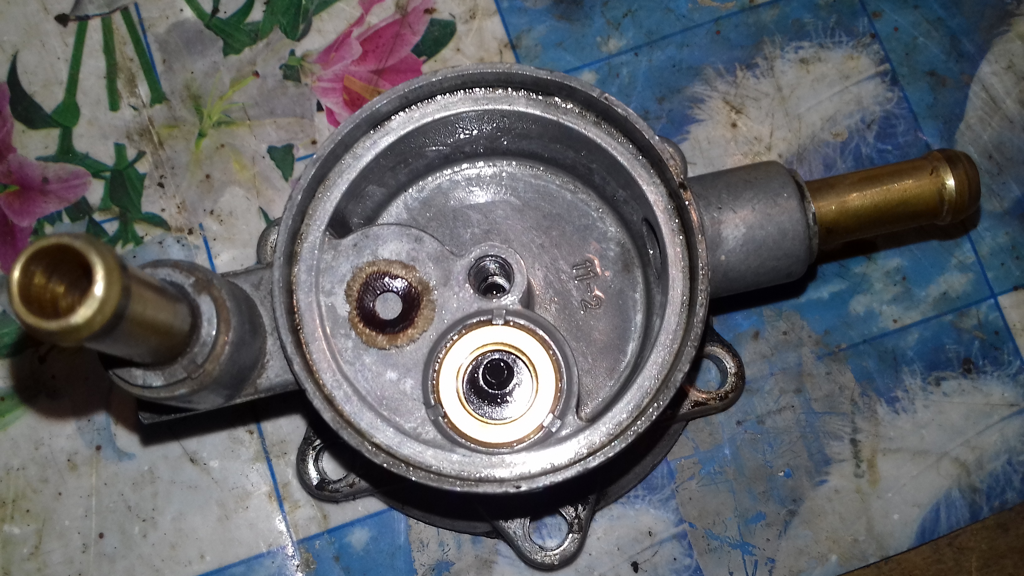

Перекинул бензонасосы. При проверке работают оба. Вот токо шо за шайбочка валяется в предыдущем насосике!? Она ж могоа перекрывать подачу бенза иногда. Потому и глючило иногда.
А ещё такое чувство на вид струи, шо чем больше обороты двигателя , тем он хуже качает. Новый у меня б-ушный. Примерно за 20 сек работы двиг накачало 0,7 л бенза. Шток мерял. 82,5 мм он. Вылет дето 4. Мож 5.
Добавлено спустя 3 минуты 45 секунд:
Ааааа. Так эта хрень- это с всасываюшего клапана вывалилось!!!. Прокоадочка! Получается всасываюший не держал.
Добавлено спустя 3 минуты 14 секунд:
Видно вон на всасывающем внутри токо чёрная плассмасса, а в выпускном такая коричн прокладочка. Материал как мембрана! Токо он стёрся по контуру. И вылетел. Вооот и нашлась причина чё иногда мы дёргались и даже пару раз глохли.
Сообщения: 10647
Непрочитанное сообщение Rickrose » Вс июл 29, 2018 11:30:29
Новый покупаешь и забываешь)
Непрочитанное сообщение X-TAZ » Вс июл 29, 2018 11:54:28
Опять новый. Капец. Та я другой насос поставил. Старый рабочий. Та и клапана продаются отдельно. Прокладку снять с нового и всё. С клапана. А вапще и ьез прокладки клапан держит. То просто отпавшая прокладка перекрывала полачу бенза. Периодически. Как тромб.
