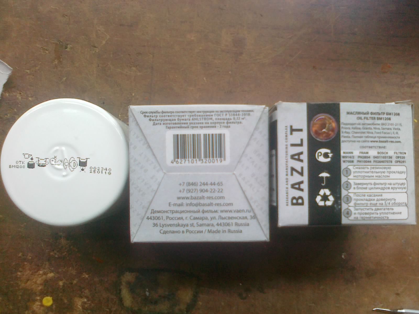

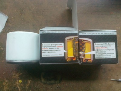

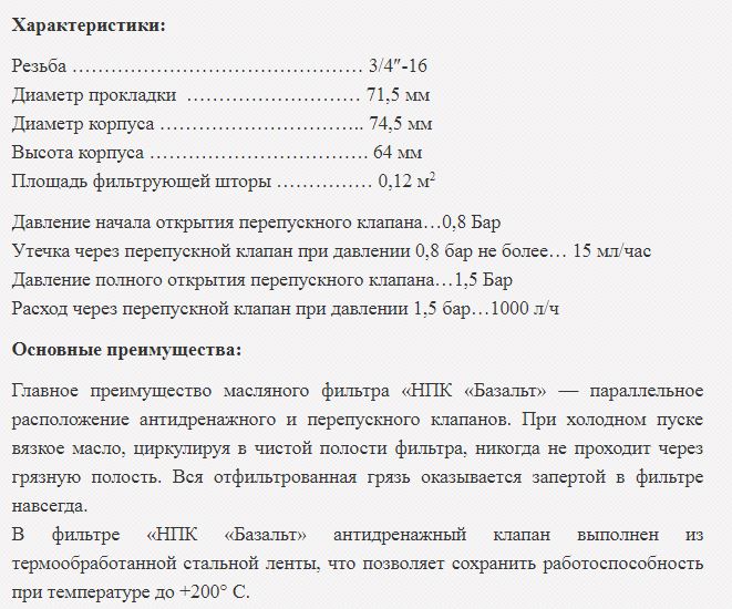

Купил «Базальт», малюхаааасенький. Площадь шторы 1200см², противодренажный клапан из стали, и т.д...200 руб.

Непрочитанное сообщение четвёрковод » Чт май 16, 2019 5:38:22
Толя, описалово фильтра с какого сайта?
Мне нужно подобрать фильтр по диаметру корпуса и т.п.

Непрочитанное сообщение Буйный » Чт май 16, 2019 5:42:58
С ихнего. https://bazalt-res.com/

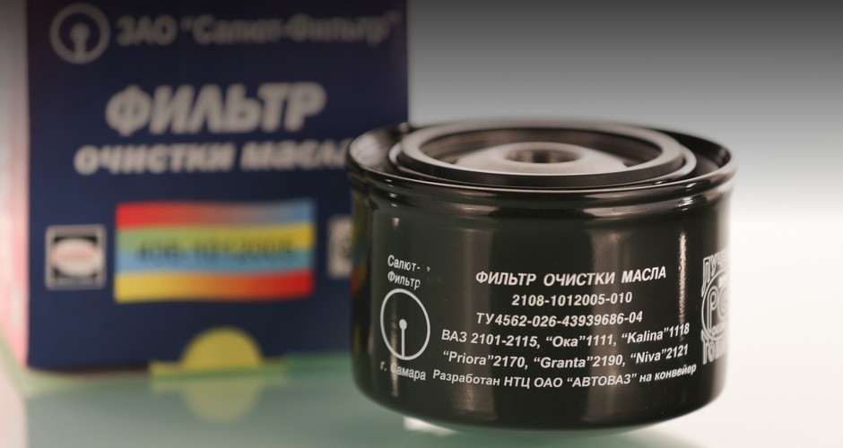

Непрочитанное сообщение Ден 2107 » Вт сен 10, 2019 3:44:53
:shifty:
Отправлено спустя 2 часа 56 минут 47 секунд:
А вот этот фильтр низкий и универсальный,для всех Вазов подходит

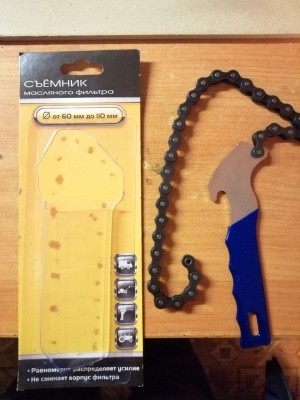

В Ашане за 150руб.
Сообщения: 18005
Благодарил (а): 1429 раз
Поблагодарили: 2220 раз
Масляный фильтр. Выбор, производители, качество и т.д.
Непрочитанное сообщение Препод48рус » Пн фев 03, 2020 6:40:25
лежит у меня без дела, если сам рукой закрутил, то и сам рукой открутил =)
Непрочитанное сообщение гость » Пн фев 03, 2020 10:08:19
На классике съемник не нужен.

Непрочитанное сообщение Буйный » Пн фев 03, 2020 17:06:45
Это если сам и на своей машине. А если на чужой, где третий номер газового ключа не помещается? :hitro: Это я из практики недавней.
