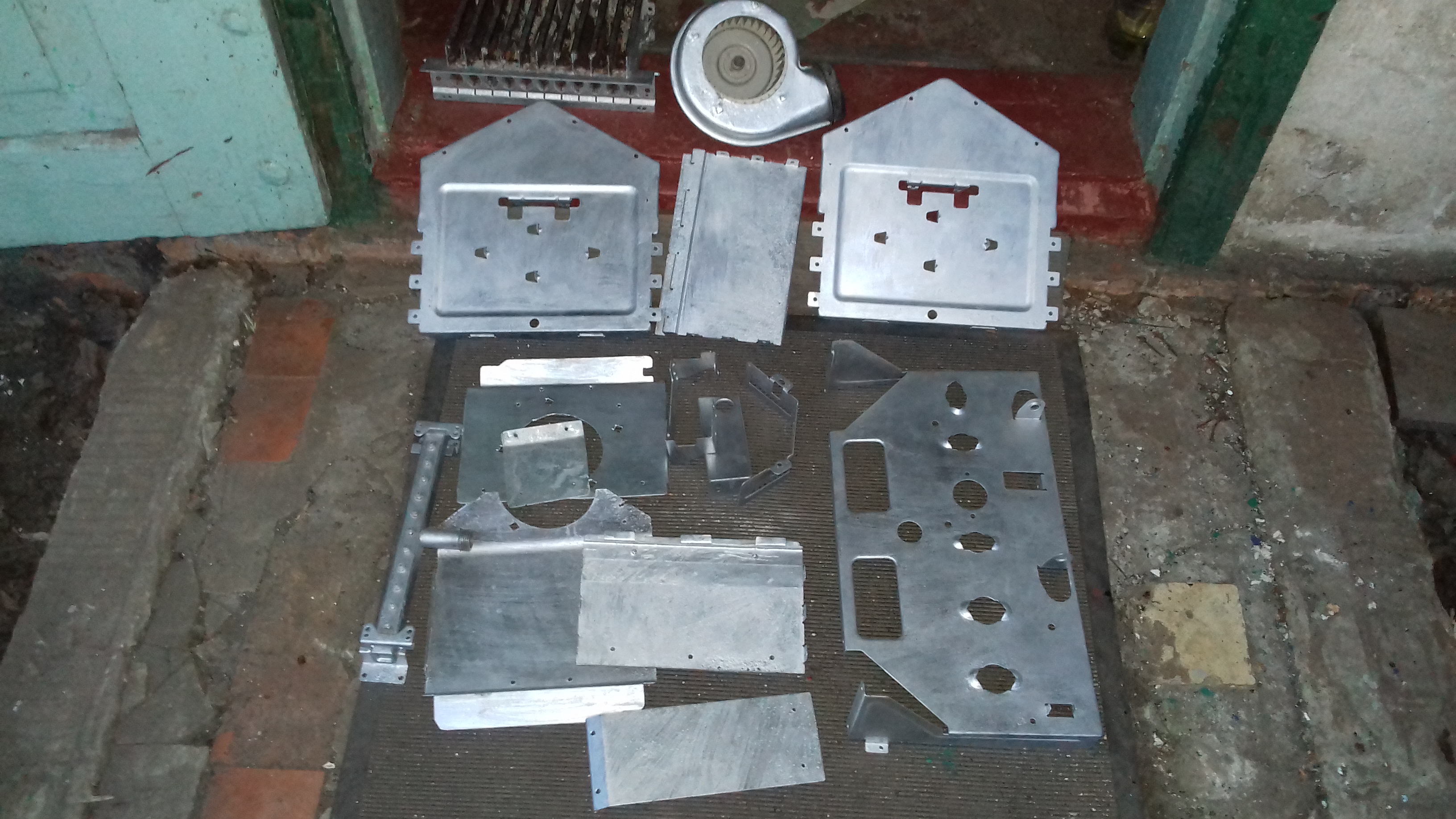

Хотел сёдня красить.. но оно ещё не высохло после вчерашнего вечера. высохла токо одна, та шо позавчера мазал антиржой.
Почитал ещё раз инструкцию по антирже - написано водой не смывать. Образует плёнку защитную. Вот думаю шлифовать чи не. Щёткой чучуть. Бо естъ какие-то бульбы. :confused: вынес на солнушко сушить.

Почитал инструкцию по антирже и по жаростойкой краске. Антиржу не смывать. Ждать сутки пока дейсттвует. потом сразу красить. Краска написано без грунта красить, но зачистить перед покраской. И шо робыть. Антиржу не счищать, но краска каже зачистить. . . Короче одну деталь уже покрасил. Не зачищаючи. Высохло оч быстро. Краска говорит шо нужно нагреть до 200 градусов в течение 20 мтнут и краска станет жаростойкой, иначе без нагрева может обсыпаться! :confused:

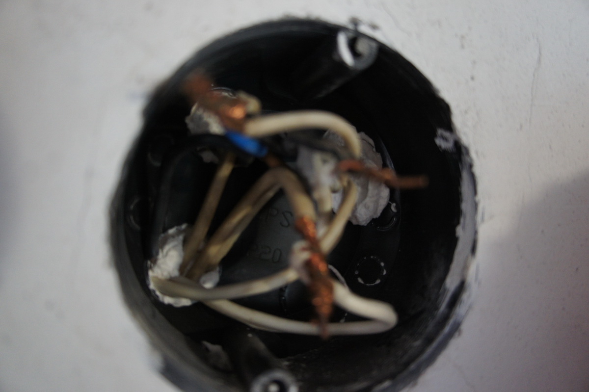

Вскрыл распредкоробку, что в кошкиной комнате (от которой питается и розетка котла), там тоже белых не увидел. Такое впечатление, что всё - медь.
Отправлено спустя 2 минуты 52 секунды:
Но взял на всякий случай эти колодочки, переподключу через них, вместо скруток. Только дом отключу на всякий случай, а то за один конец-то я браться не боюсь, но могу и второй задеть ненароком, будет не приятно.
