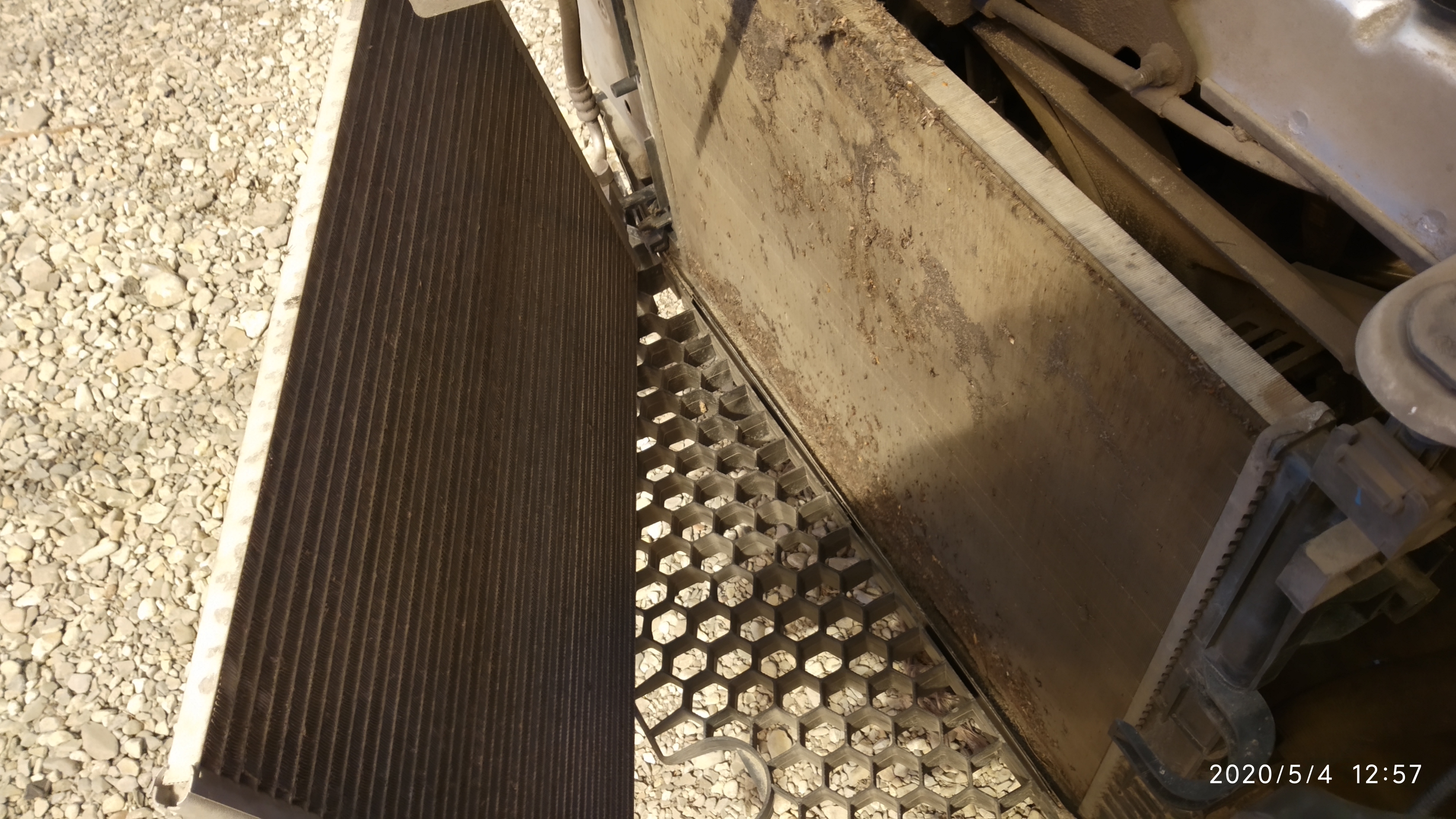

Капитально промыл систему кондиционирования, хватило бы и одного баллона, но ... залил от души и воздуховоды. Фильтр угольный рено.
Сегодня была кульминация обслуживания радиатора кондея и радиатора двигателя. Мыл керхером и доместосом, намыливал четыре раза. Сейчас - красота. Колодки передние на днях под замену, педаль продавливается низко, чуть семёрку не купил на светофоре. Правда машина была загружена на 350-370 кг, это с моей тушкой.

неплохо зашпаклеван был :psih:

Это кстати ещё машина по городу передвигается мало, живёт в гараже, сетка с первого лета автомобиля. Сейчас ответственно заявляю, автомобиль снова прогревается как дизель, и кондей быстрее чувствуешь в салоне.
Единственное, что смутило это радиатор двигателя, я такой на калине/приоре/гранте не припомню. Я ошибаюсь?

в смысле - тонкий? с кондеем такой же бутерброд из двух тонких, без него - один и не особо толстый

Его толщина примерно 1,5 см, это нормально?

в калине также, нормально это или нет - хз, современное экономное автомобилестроение не хочу обсуждать, ездит и ездит, но у меня с бОльшим пробегом визуалтно сверху чище

После промывки радиаторов температура медленнее набирается на ходу, почти как с новья и легко падает до 82-84 при движении. Полез чистить по причине более интенсивного нагрева в диапазоне 85-95 градусов. Раннее такое было при +30...+33 на улице, тут всё понятно, а при +16...+18 напрягает.
