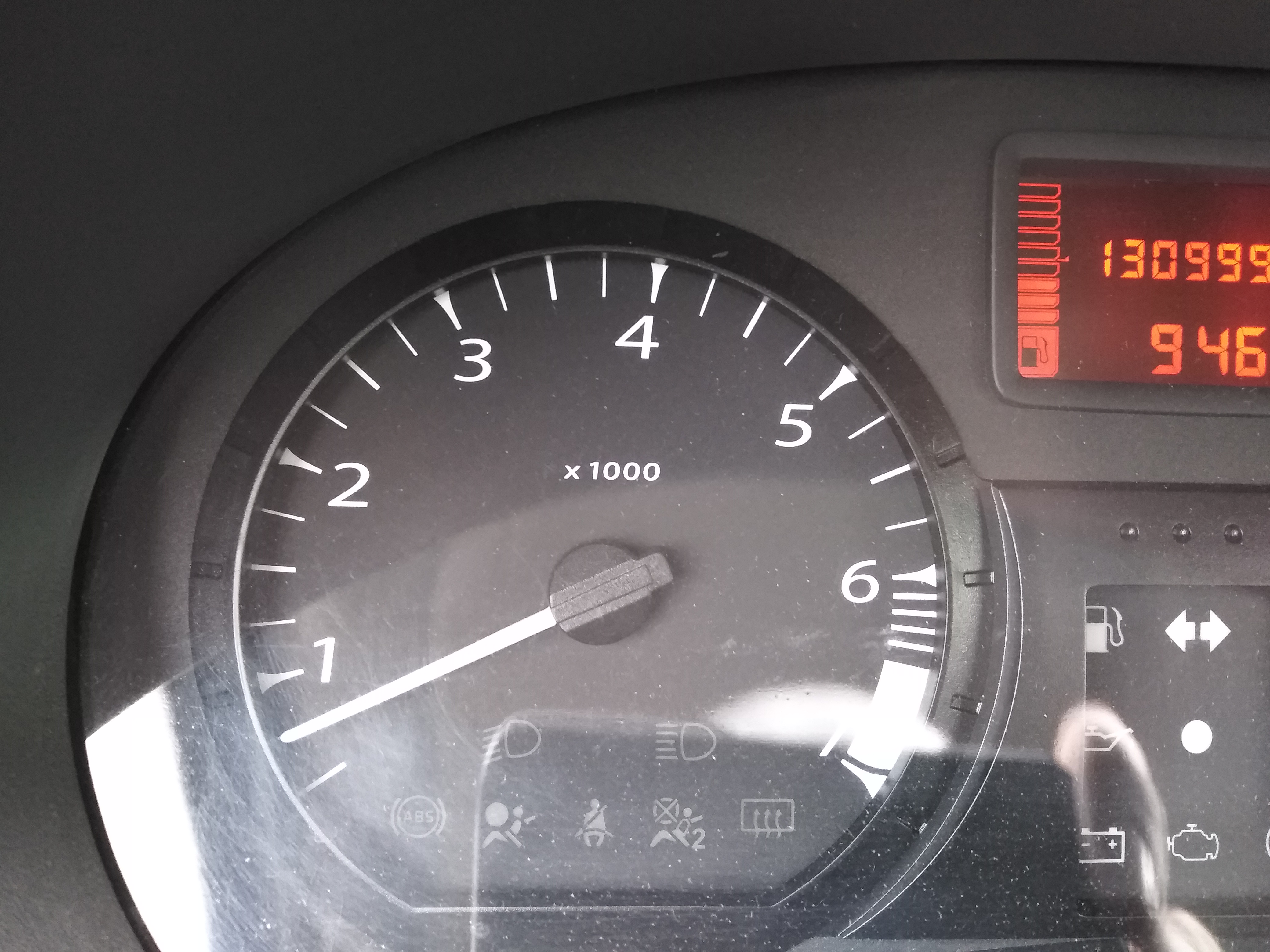

vaduha75, понятно) значит стандартные 750. между выключено и 1000 оборотов, посредине. вот и посчитал, что 500)

ну 750 уже куда ни шло :D, а при вкоучении кондея обороты поднимаются?

Непрочитанное сообщение vaduha75 » Сб май 23, 2020 12:14:37
DJTigra писал(а):
Сб май 23, 2020 11:49:02
... вот и посчитал, что 500)
Не ты первый, не ты последний ;)
... значит стандартные 750
Стандартные 750-800 об/мин. Некоторые прошивками поднимают до 900 об/мин. У меня одна из подобных прошивок стояла. На данный момент у меня ХХ в районе 700-750об/мин.

Непрочитанное сообщение DJTigra » Сб май 23, 2020 14:06:24
vaduha75 писал(а):
Сб май 23, 2020 12:27:21
вот
Отправлено спустя 5 минут 31 секунду:
Сб май 23, 2020 12:10:29
сразу на слух слышно, что работа двигателя меняется, по тахометру почти не заметно изменений, на 1 мм выше обороты. аналогично и при включении ближнего, птф. и нужно будет мультиметр купить, а то взял юсб зарядное с вольтметром для регистратора и телефона, а он показывает на ХХ 0.9/14.5, при движении 14.6-15.1, при включении ближнего и противотуманок показывает 14.2.

Непрочитанное сообщение vaduha75 » Вс май 24, 2020 10:44:29
DJTigra писал(а):
Сб май 23, 2020 14:11:55
вот
У меня так

Непрочитанное сообщение DJTigra » Вс май 24, 2020 11:46:25
vaduha75, аналогично. прогревочные около 1100. кстати, во время прогрева у меня показывает 0 палок температура, а когда обороты падают - 2 палки) на 4х может включиться вентилятор, по городу 2-3 палки температура, в пробках 4. у тебя так же?

Непрочитанное сообщение vaduha75 » Вс май 24, 2020 14:20:57
У меня 2 загораются при 53х градусах, 4 - при 82х градусах. 6 видел только пару раз жарким летом.
При езде всегда горят 4, что в "пробках", что на трассе.
