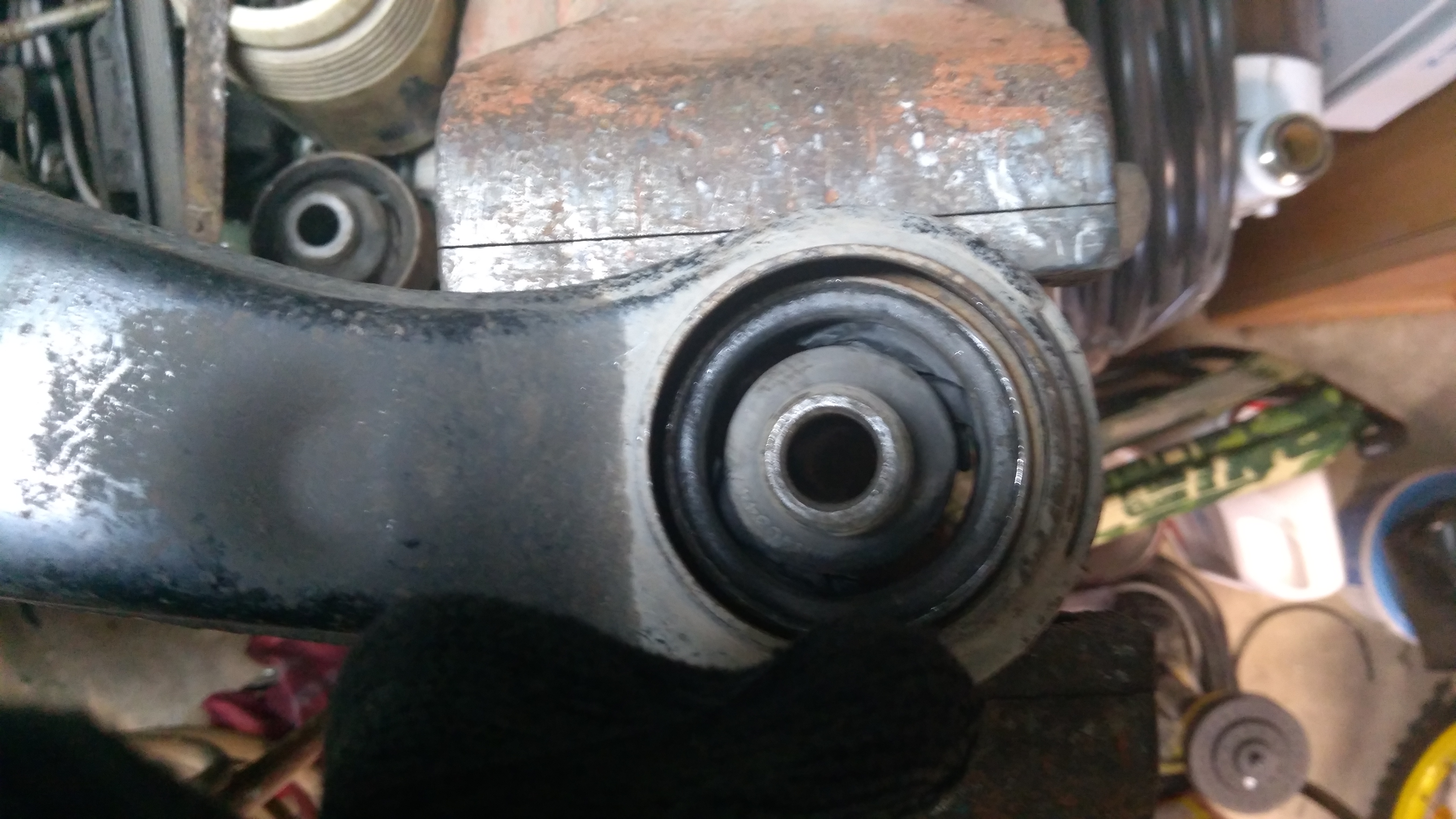

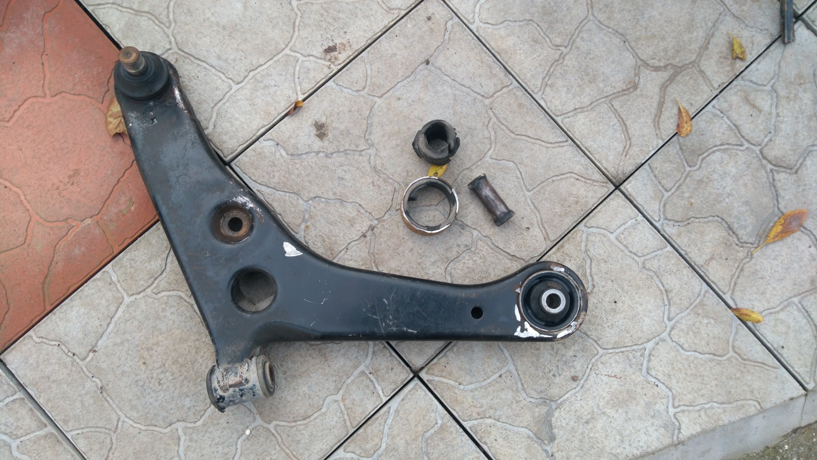

Непрочитанное сообщение VladiZlav » Вт дек 01, 2020 20:51:13
Сегодня раскидал левую сторону, снял рычаг, сайлент (точнее его внутренности) выдернул руками. На одном из фото он рядом лежит. :psih: Запрессовал новый, все собрал, на завтра запланирована замена сайлента правого рычага - если время и силы останутся :hitro:

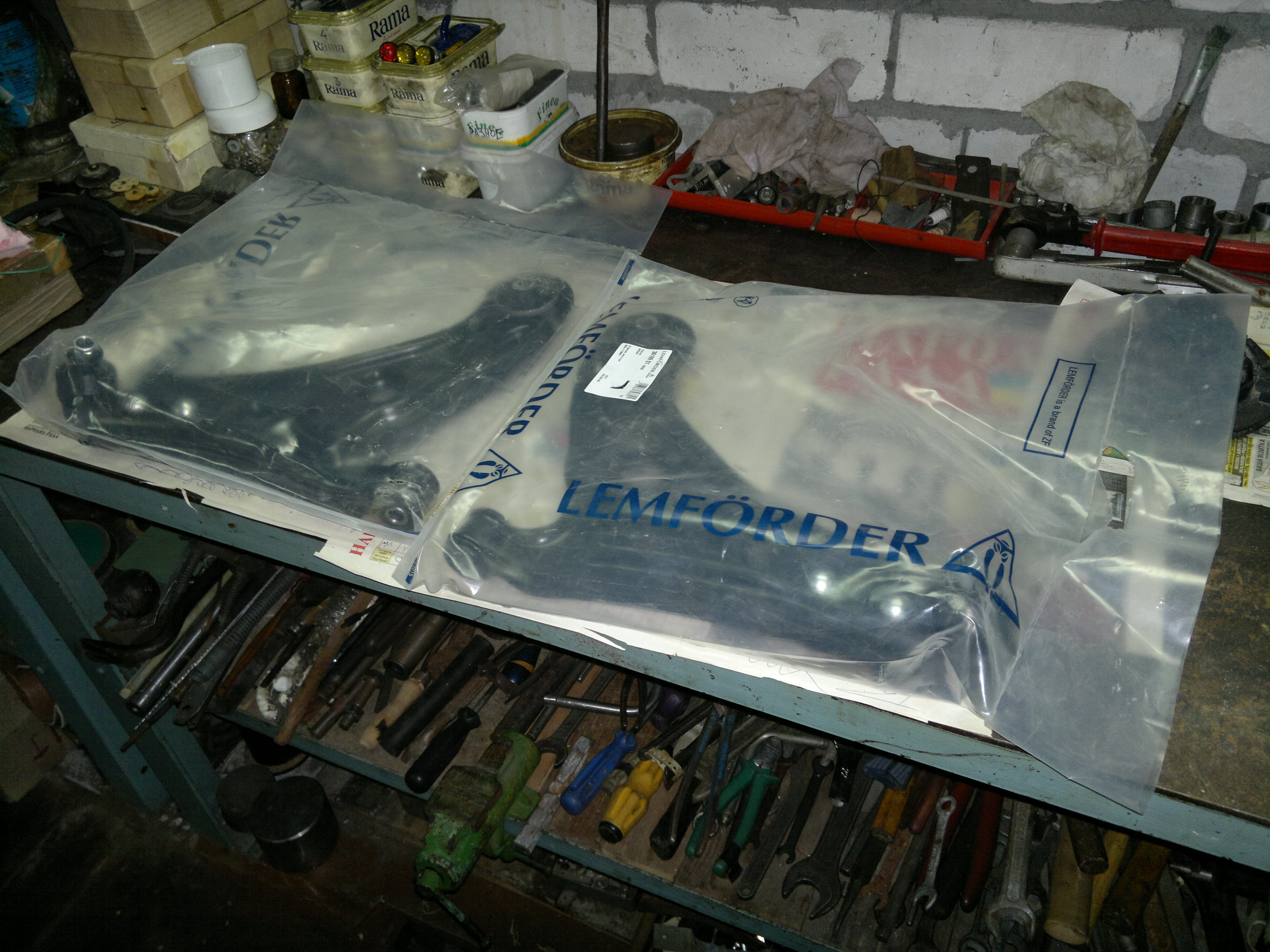

Непрочитанное сообщение Антон80 » Вт дек 01, 2020 20:57:49
Сколько он прошел?
Отправлено спустя 3 минуты 18 секунд:
У меня похожая конструкция. Менял рычаги в сборе тысяч 60 назад, уже есть небольшие надрывы.

Непрочитанное сообщение VladiZlav » Вт дек 01, 2020 21:03:30
Сколько он прошел?
около 15 т.км. - явно подделка. Обещали оригинал. Они оба в таком состоянии, просто до этого первым добрался. Оригиналы прошли заводские около 100 т.км. Были в гораздо лучшем состоянии - заменил на аналоги. Те еще 50 тыщь прошли, один я даже сохранил, чутка надорваны лучи. Думал поставлю оригиналы, вот, поставил... Сейчас ставлю аналоги LYNXauto - вроде отзывы не плохие. :yes:

Непрочитанное сообщение Антон80 » Вт дек 01, 2020 21:05:53
VladiZlav писал(а):
Вт дек 01, 2020 21:04:18
почем обошлись по деньгам?
Это было в 2016 году. Тысячи полторы гривен за оба. LEMFORDER.

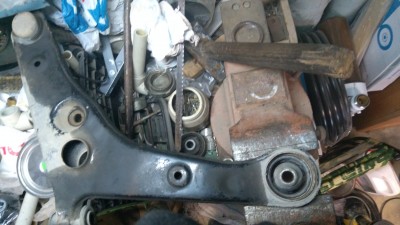

Непрочитанное сообщение VladiZlav » Ср дек 02, 2020 20:49:49
Сегодня подмахнул сайлент на втором рычаге, заодно шаровую прихватил сваркой на пару капель, гулять задумала. В общем то, что выпало мне сразу после снятия рычага на фото. Я его не разламывал, это он такой там был... :fear: :fear: :fear: На фото новые LYNXAuto - отзывы весьма неплохие! :preved:

Непрочитанное сообщение Антон80 » Ср дек 02, 2020 20:53:53
Шаровая не меняется отдельно?

Непрочитанное сообщение VladiZlav » Ср дек 02, 2020 21:09:38
меняется. Оригинальных не существует в природе, как мне сказали, есть аналоги, в том числе японские. У меня стоят фирмы 555 - сама шаровая по результатам обследования в норме. Все аналоги стопорятся кольцом, но оно не всегда плотно прилегает. Принято решение зафиксировать дополнительно парой капель сварки. Лишним не будет, пусть пока работает. Надеюсь не подделка, отходила те же 15 тыщ пробега. :yes: Я в прошлый раз менял именно шаровые, стучали. А сайленты до кучи заменил, старые не порваны были а просто с трещинами от усталости резины. Они у меня сохранились для истории. Но я не ожидал, что спустя столь малый пробег придется рычаги снимать и менять сайленты :(

Непрочитанное сообщение четвёрковод » Ср дек 02, 2020 21:12:50
Меняется шаровая, однако вокруг шаровой рычаг любит подгнивать и сильно, насквозь.
Сложилось впечатление, что это ещё одно слабое место лансера, второе место, на первом закладные гайки подвески.

Непрочитанное сообщение VladiZlav » Ср дек 02, 2020 21:26:07
что примечательно, как для родного рычага он вообще не подгнил. Вполне себе в пригодном состоянии, но и реагентами у нас не особо поливают. :yes:
