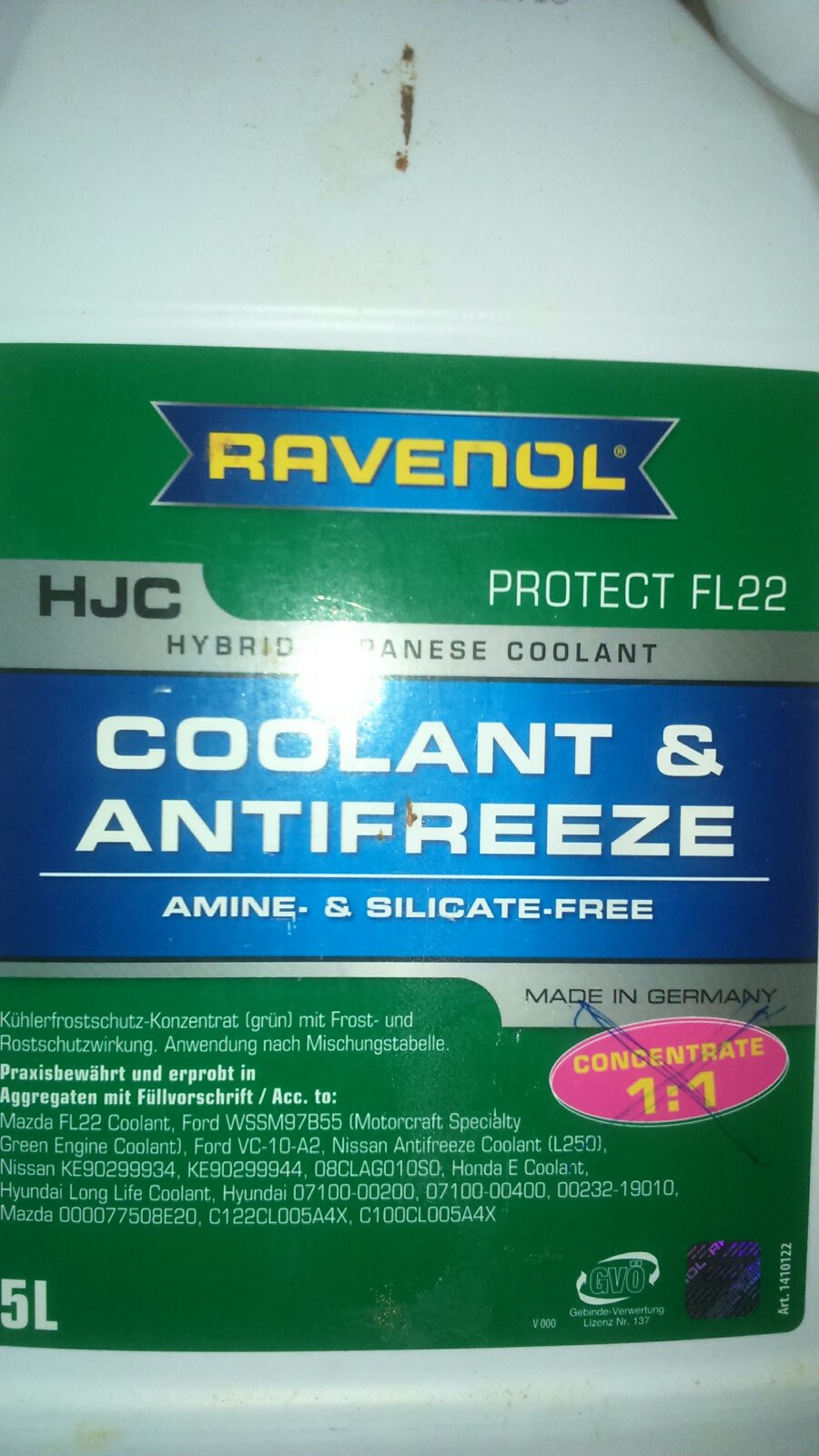

В семерку такой заливали, для японских автомобилей:
https://autotech.ua/p/2992-ravenol-anti ... y_5_l.html

Мля, и что мне теперь с этими 10 литрами непонятной жидкости делать?
И не хотел же покупать, думал только прицениться, а тут - такая цена! Вот планка и упала, повелся на дешевую юшку...
Вот по большому счету - не надо мне, чтоб до -40 держало, мне главное, чтобы вреда движку не принесло :hmmm:

У меня залито TOTAL Glacelf Auto Supra (N) G-12 , вроде как по заводу такое заливают

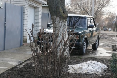

Перед морозами причепурился.

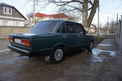

Морозы вдарили, но все-равно сейчас как свинтус, на дорогах мокро.
