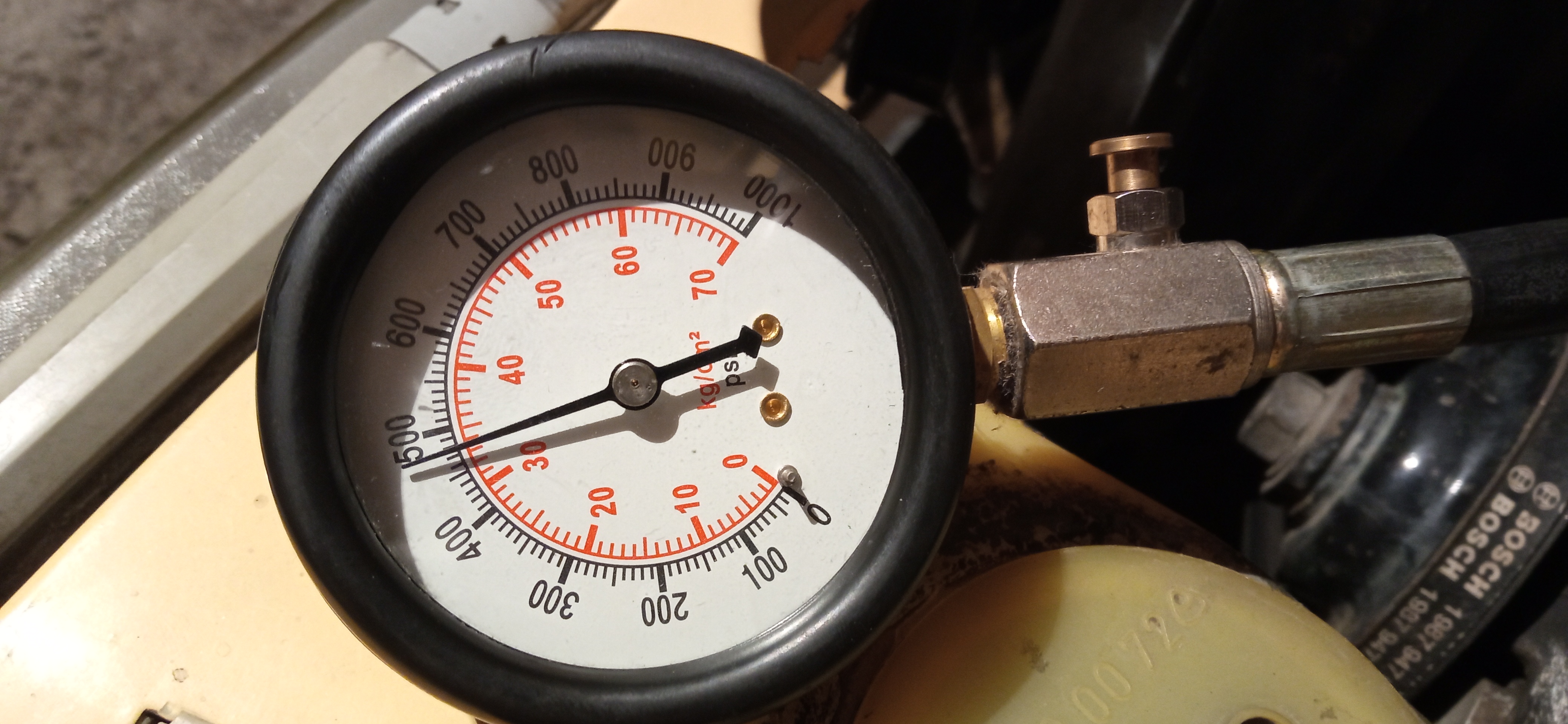

Хоть после боя кулаками и не машут, но все ж… узнать какая компрессия в установленом двигателе просто необходимо. Замер проводился через отверстия свечей накала, на двигателе с температурой около 60°С, топливо на форсунки отключено принудительным нажатием глушилки и отпущены гайки на форсунках. Фото в очередности цилиндров.

Непрочитанное сообщение Антон80 » Пт авг 27, 2021 21:21:23
От 29 до 33? Это допустимо? По дизелям не знаю.
Mercedes Benz W123
Непрочитанное сообщение Tolik2402 » Пт авг 27, 2021 21:34:26
это очень хорошо
