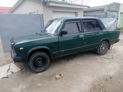

На 541130 км, сегодня переобулся, пока еще не совсем холодно. Впереди - зима, сзади еще лето.
