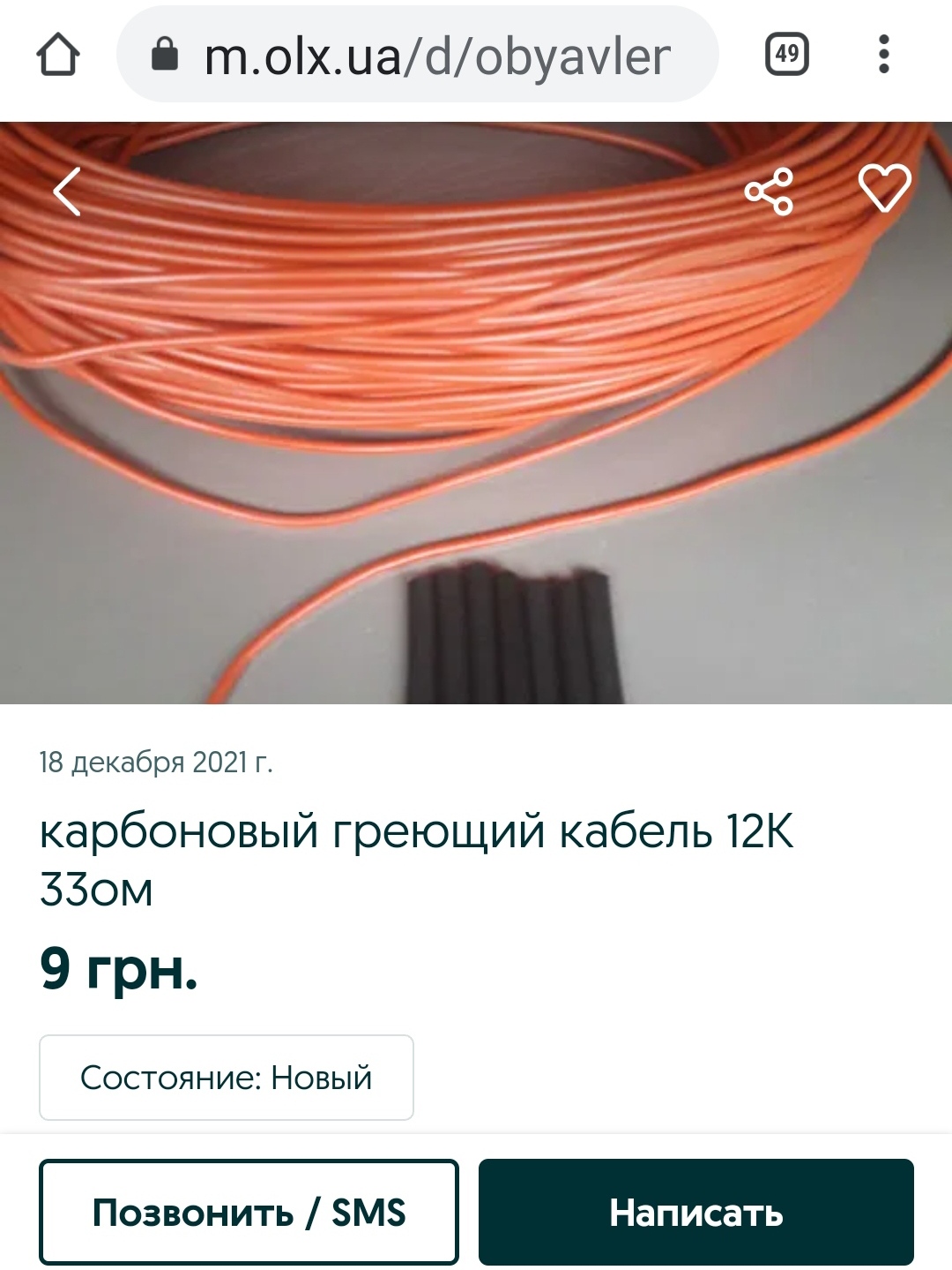

Непрочитанное сообщение X-TAZ » Вс янв 09, 2022 22:37:42
:crazy: подключил греющий кабель 10 метров в розетку. Там внутри жила как капроновая верёвка. За минуту нагрелось до 107 и я выключил. Странно. Вроди по таблице он должен греть меньше. А так получается его нужно использовать только с термостатом. :confused:
Отправлено спустя 5 минут 3 секунды:
Вот таблица для кабкоя с такими ж характеристиками как этот, так тут при 10 метрах должен максимум нагреться до 68 градусов.
Отправлено спустя 36 секунд:
Агаааа. А мож мне не 10 метррв прислали. Нада перемерять. :fear:

Непрочитанное сообщение X-TAZ » Вс янв 09, 2022 22:44:47
Вот такой кабель это в описании 33 кОм
Ой не. 33 ом. А шо такое 12к я не знаю.
