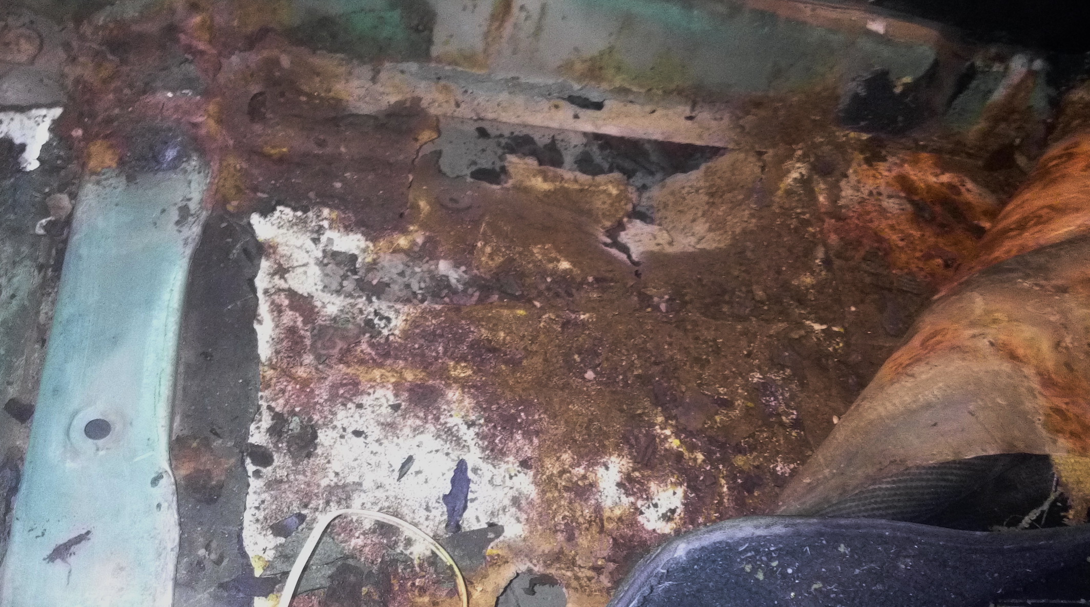

Совсем прогнило у меня под водительским сиденьем и кресло начало угрожающе скрипеть и раскачиваться.
Подумал, что скоро буду как волк из "Ну погоди".
Вскрытие показало дыры в днище и из 4-х болтов кресло оставалось держаться на одном, остальные просто висели в воздухе...

Непрочитанное сообщение мишаня » Пт мар 11, 2022 14:09:47
дааа...жестко :eptel: фактически большую часть вырезать.вставку варить.остальное живое зачищать,грунтовать,красить.затратно,долго,сварного надо толкового,а не залипалу...а делать то надо.

Да, мужики глянули, говорят, что тут работы по умному не на один день. Рисовали мне схемы, в которых я ни бум-бум, по жесткости и прочему. Я говорю - красиво не надо, сделайте, чтоб я на ходу не вывалился... (w00t)
Вообщем, за три часа управились

ну ,в принципе,исходя из возраста самого авто и затрат на полностью адекватный ремонт,считаю,что все сделал правильно. просто сразу зачисть и грунтом быстросохнущим с цинком пройдись до наступления тепла.
если все делать с толком,то остаточная стоимость авто,может выйти дешевле самого ремонта.хотя,если взять нынешние цены на б.у авто,то лучше ездить на своей до упора :rolleyes: з.ы прошлым летом на рынке цыгане предлагали мне 1100 долляров.были культурно посланы...
