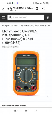

ой. А вин щас в багажнике. Думав мож электронику дам - хай транзистор поменяе. Вдруг оживит!
Отправлено спустя 3 минуты 35 секунд:
:thumbsup: о! Вот он! Точно он. Этот шо у меня https://allo.ua/ru/mul-timetry/mul-time ... 4ZEALw_wcB
Отправлено спустя 2 минуты 12 секунд:
Я гляжу он даже переменный ток Не меряет! Только DC.

Непрочитанное сообщение Антон80 » Ср фев 16, 2022 23:05:47
X-TAZ писал(а):
Ср фев 16, 2022 23:00:52

Непрочитанное сообщение VladiZlav » Чт фев 17, 2022 6:10:57
ты про какой? тот что на скриншоте и по ссылке AC|DC

Непрочитанное сообщение X-TAZ » Чт фев 17, 2022 9:31:00
Ну вот на шкале значок есть токо постоянного тока! И на подкл щюпов токо написано максимум 10 А DC
Уголок радиолюбителя
Непрочитанное сообщение гость » Чт фев 17, 2022 11:41:34
Речь идет именно о токе (А), а не о напряжении (В). Переменный ток он не измеряет, только постоянный.
