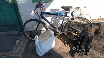

:thumbsup: Ездил на нп. Великом. Акум в норме. 3 вольта выездил. Заряжаю. Км 6 проехал. Отакой груз припёр. Если б педали крутил, то не смог бы везти. А так на раму поставил коробок и поехал. На нп пусто. На заправке газовой черга.

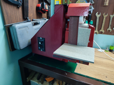

Сегодня закончил гриндер. Двиг от стиралки, китайский регулятор оборотов. Для интереса решил обойтись без токарных работ. Ролики из полипропиленовых муфт, привод собрал из шкивов помпы и ремня ГРМ 2108.

А оси?

Подшипники помпы 2108 вместе с валом

Ага, а на двигатель как насадил? )

Со шкива двигателя буквально десятку аккуратненько снял наждачкой. После этого на него просто напрессовал шкив помпы.
По фото - сейчас немного поправил и урезал вертикальную упорную пластину, она у меня на клее немного уползла

Гранит же?, можно пару болтов добавить.

гранит. Сейчас сидит крепко, ничего добавлять не нужно. Клеил на жидкие гвозди.

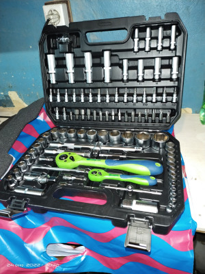

А я себе такой чумадан прикупил, головки норм, трещетки так себе, но 72 зуба. Квадрат воротка сломал, купил джоника на замену. Год пользуюсь, вроде нормально

неплохая фирма из бюджетных said74, много чего брал и свою задачу выполнило в любительских объемах работ.

Трещеточки у них слабые, с небольшого усилия 1/4 проскочила.
А так да для небольших работ норм набор.

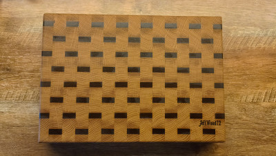

Обновил разделочную доску. Дуб и морёный дуб.
Размерчик небольшой, 25*35см.

Medved@790, Сам сделал?

Не думаю. Это недешёвая фигня у нас начинается от 4 круб за такой размер толщиной 5см из нескольких сортов твёрдого дерева.В ваймах клеят из брусков. Ещё тот гемор.

Haris22, нет, там инструмент нужен станочного исполнения, предположу что ЧПУ. Сосед по участку делает.
Буйный, Толя, не так уж и дорого для меня - 2₽. За доску 40*60 человек отдал 7,5₽.
Я матери подарил ещё одну с заточкой её ножа и строго настрого запретил использовать в качестве подставки для всякой некухонной хрени, а то видите ли она поцарапать боится, а изготовитель на таких курей рубит и хоть бы хны. На мои ножи доске по барабану.
Отправлено спустя 8 минут 9 секунд:
Кстати он на Пасху делает из дерева полставки под яйца сквозные, всякие менажницы для орешков и прочие светящиеся украшения. Явно вложился и это не только ручной труд. В масле топит дерево для пропитки.
У меня от свеклы до сих пор пятен нет, а пару раз в неделю сок делаю.

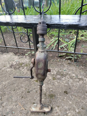

Понадобилось лавочку поменять на кладбище, перед Проводами. За неимением модного аккумуляторного инструмента, пришлось вспомнить про батину ручную дрель, во всяком случае, дерево берет на ура (w00t)

зачастую он становится НЕОБХОДИМЫМ

Серёж, при правильной заточке сверла, и обычную сталь рядового уголка возьмёт, не напрягаясь особо.

Так раньше нею все сверлили, и металл в том числе, это ж было полвека назад...
