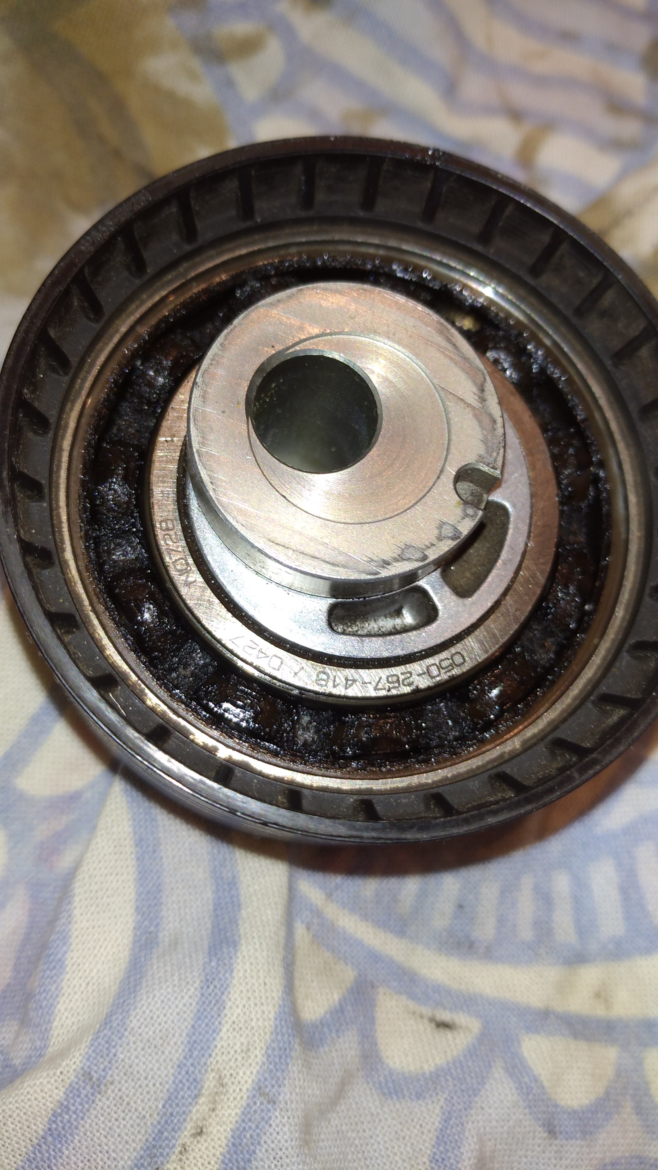

Вообщем три дня назад что-то начало издавать периодический скрип/визг под капотом; грешил на прошлогодний ролик генератора фрэнскар. Нашёл вчера в соседнем магазе ИНА за 1200р. - заменил люфтящий сухой фрэнскар на ина, но лязг не пропал.
Кондиционер и генератор крутятся легко и без призвуков. Без ремня лязг на холодную от ГРМ отсутствует, а на горячую имелся.
Лезу в ГРМ, снимаю ролики - обводному плохо, натяжной походит ещё. Щупаю помпу - отлично.
Заказываю обводной гейтц на завтра, достаю купленный ещё до покупки авто обводной койо/болт/шайбу.
Попутно вскрываю ролики, мою, смазываю высокотемпературной смазкой для ступичных подшипников ЛМ ЛМ50 и собираю ГРМ по меткам. Запускаю и прогреваю мотор - тишина.
Не понравился натяжной ролик - механизм как будто подклинивает, когда нажимаешь на ремень между валов - щёлкает. Сильно его не тянул, чисто по метке докручивал.
Вообщем решил не рисковать, сделал расковсовку, поменял свечи на ЭЗ yttrium какие-то. Завтра соберу ГРМ на новых роликах, сменю масло с фильтром.
Кстати спецключ для ролика в виде полумесяца я так и не освоил; загнул старый шестигранник буквой П и натянул им и отвёрткой.
Каким моментом болт закручивал? Один раз перетянул, втулка тефлоновая на выкид.
Он в калино/приоре нормально работает, в весте нужно кронштейн подушки снимать. Я его отдал в добрые руки.

Толя, ключ не полезет между лонжероном и роликом. Если мотор не заворопятить в небо.
Честно говоря не увидел в теле сердцевины ролика никакой втулки. Вроде цельный кусок мяса в центре.
Должна быть.

Абсолютно. Мой опыт говорит, что и полтора зуба не приводит к втыку.
Да я не про втык. Правильность работы в целом интересует. Пока всё хорошо. Главное метки с родным комплектом выставлены, на них и ориентиры в будущем.
Вт май 24, 2022 5:40:31
Должна быть.
Не увидел. По центру всё гораздо толще и без разрезов.
Lada vesta sw cross 1,8МТ
Непрочитанное сообщение четвёрковод » Вт май 24, 2022 12:29:07
Разобрать надо, так не видна.
Где то валялся у меня, убитый, с подшипником в клине, если не выкинул надо бы распилить.
