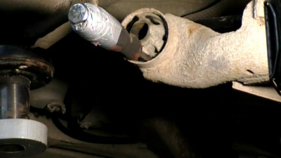

Мне меняли. Ничего сложного нет. Сверлишь отверстие между сайлентом и балкой, так точно выбивается сайлент и прессуешь новый. Что оригинал, что Лимпфердер - стоят одинаково, это и есть оригинал :)
Ларгус серебристый. Том II.
Непрочитанное сообщение DJTigra » Ср июл 06, 2022 17:59:16
Для большей наглядности, что имел в виду, на фото. Только вместо отвертки - сверло. 6-8 мм хватит
