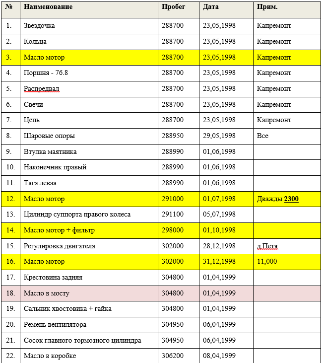

Буйный, Толя, ну да. После второй капиталки, на 7 году владения, чтоб не сбиться со счета кругов, начал вести бортовик в вордовском формате. Как раз тогда комп в семье появился.
Сообщения: 7514
Благодарил (а): 2562 раза
ВАЗ-21074 Боевая подруга
Непрочитанное сообщение PECHKIN » Вс мар 12, 2023 19:18:20
А недавно, для удобства поиска, разбил его уже в экселе по вкладкам
