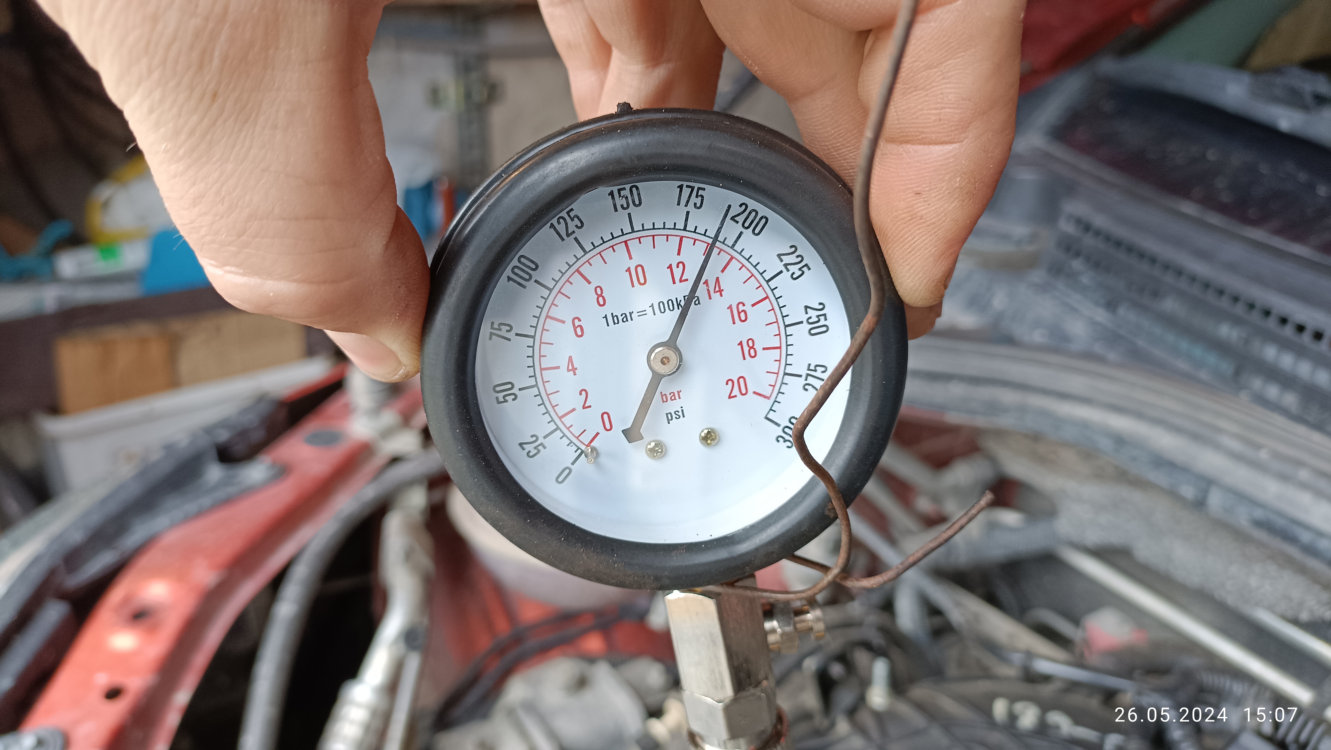

Пробег 107740км.
На 105000км авто начало дымить после длительного и не очень простоя. Это сильно огорчило меня, зная что на сотне делал эндоскопию, замерял компрессию и знаю значение давления масла. Возможно этому дымлению предшествовала кончина катализатора и два синуса на обоих ДК, ведь расход масла не увеличился за последнее время.
Вообщем сегодня была замеряна компрессия (около 13бар), сделала раскоксовка, промывка масляной системы лавром и промывочным маслом Волга чего-то там. Залит маннол экстрим 5в40, масляный Айко ц-111, воздушный гудвилл, салонный бигфильтр.

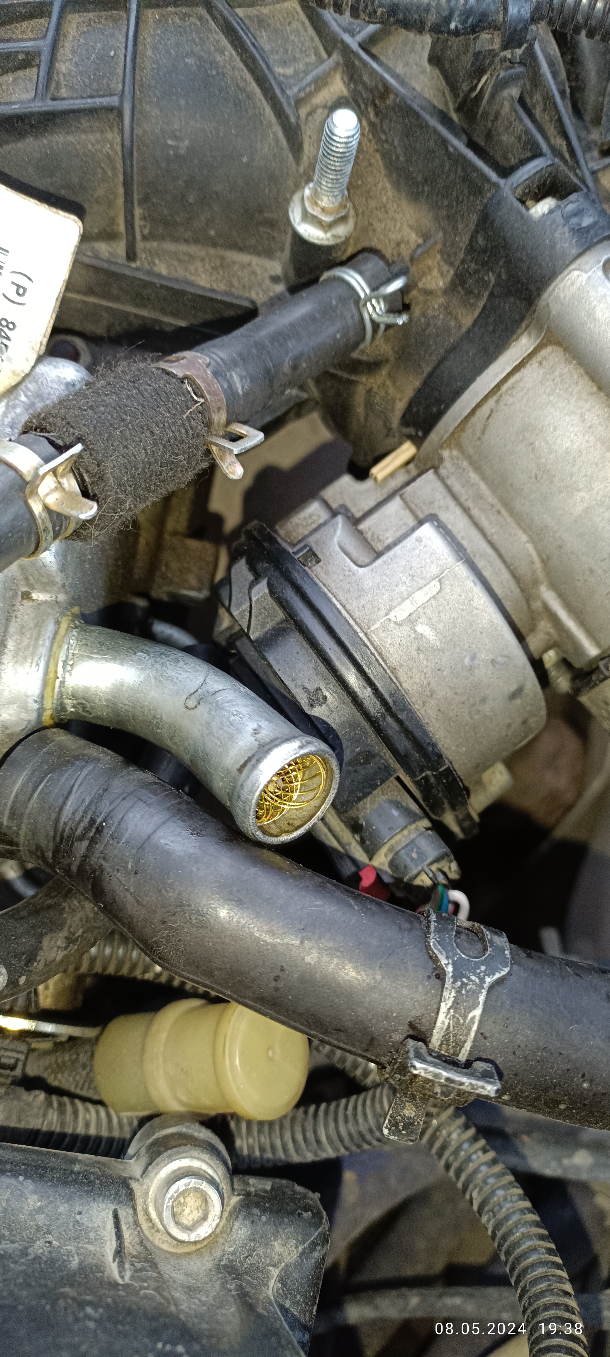

Шутки шутками, а переклейка штуцера ВКГ и вставка е́ршика от жигулей в него, дало свои результаты при использовании на масле Газпромнефть премиум (первая заливка норм, вторая с описанными результатами выше). Раз-два в в неделю трогаться с дымком со светофора напряжно, но терпимо, нежели каждый второй раз. Теперь же посмотрим.

Наказать за неделю около 500км после замены масла, половину из этого топил по трассе ~150 чтоб успеть в город вернуться к смене - щуп как был полный, так и остался. Ремонтники отписались масло на ЦПГ после простоя; на клапанах масла практически не было. Жду замеров. Ожидаю изношенные кольца за 3т.км. пробега как катализатор начал ошибку рисовать с пилой по двум ДК одновременно, но хоть на запуске не было перекладки на слух. Интересны тепловые зазоры.
Сообщения: 20004
Lada vesta sw cross 1,8МТ
Непрочитанное сообщение Medved@790 » Вт июн 04, 2024 8:16:47
Вводные таковы: катализатору хана; низ без эллипса и в допуске; предлагают ревизию головы и удаление керамики в катколлекторе. Настаиваю на замене колец на наборные в обязательном порядке.

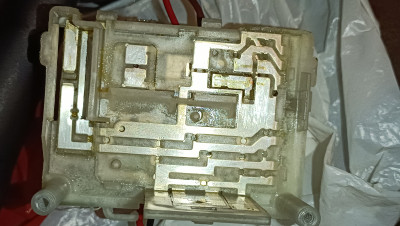

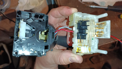

Схождение сделано. Перебран подрулевой переключатель света в поиске неисправности сигнала и отсутствия габаритов, но оказался пред; когда руль на шлиц перекидывали, то коротнули контакт. Ловил глюки при переключении света, поэтому и думал на переключатель.
Теперь по шлейфу всё ровно и по схождению тоже, и поворотники мягонько переключаются.
