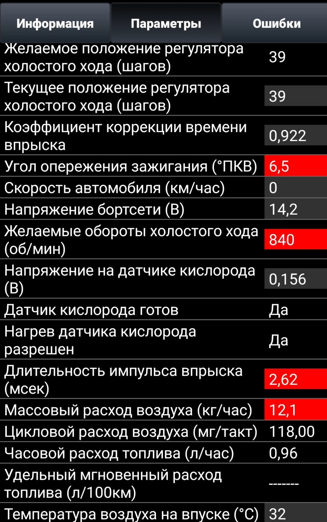

Будем смотреть подсос, давление подумаю как померить, я вот думаю может форсунки давление не держат и по этому такая неполадка? Посмотрите знающие дмрв верно расход воздуха на холостом показывает? И ещё обычно если подсос, то литры час по диагностике заваливают за 1,10 л/ч. Ещё заметил что очень хорошо работает двигатель именно когда работает вентилятор охлаждения.

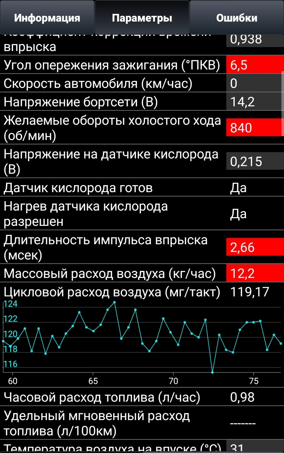

Обычно норма 8..10 кг/ч, у тебя 12. Коэффициент коррекции времени впрыска у тебя менее 1,0, т.е. норма.

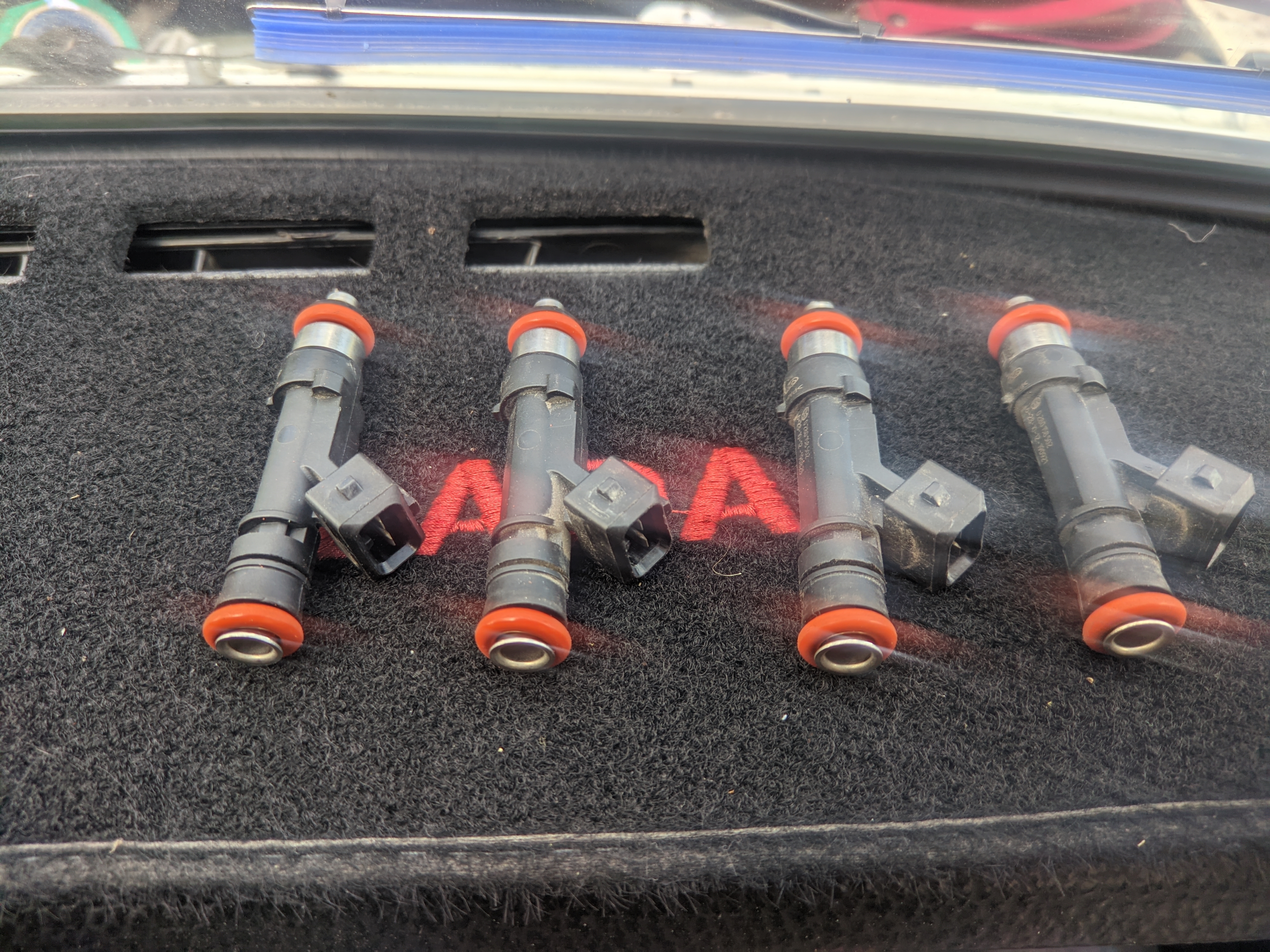

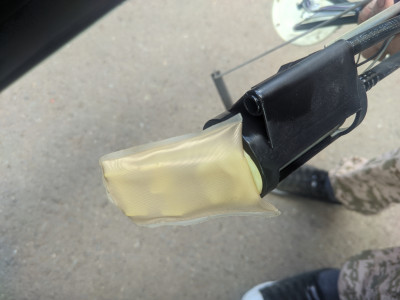

Проблему решил чисткой форсунок путем снятия и промывкой очистителем карбюратора через АКБ + заменой топливного фильтра (BIG оригинал), в бензобаке сетка чистая. Если вдруг будет у кого.
