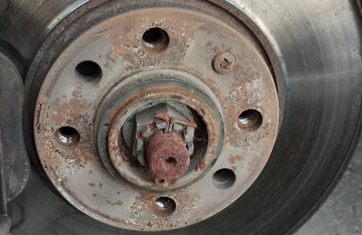

Все-таки "родные" штампы (по всем параметрам подбирал) стоят как влитые. Вчера еле стянул с машины зимние колеса. Особенно переднее правое не хотело слезать со ступицы. Уже думал, как на Жигулях задние барабаны срывал, через торможение. Но, все-таки снял, хотя стремно было, когда машина на домкрате, с такой силой дергать.

Причина трудности снятия? Разболтовка? Или?

Заставляешь задуматься :hmmm:
Разболтовка - нет, при чем она? Болты я выкрутил без проблем, само колесо со ступицы не слазило, как прикипело.
Я думаю так, что сильно точен размер стандартных штамповок, которые я брал осенью.
А вот при покупке машины она была на литье (и неизвестно сколько на нем проездила), у которого диаметр ЦО больше и стояли центровочные кольца. Из-за этого на ступице мог образоваться налет ржавчины, который и затруднил процесс снятия колеса. Причем сильно помучился только с одним колесом, остальные слезли без проблем.

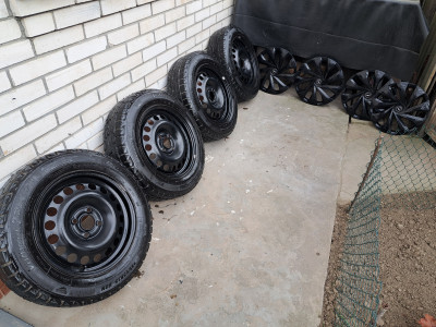

Зимние колеса помыты, просушены, смазаны очернителем и помешены в укромное место до следующего сезона.

Сталкивался раньше. Теперь всегда смазываю те места графиткой.

я литиевой смазкой

Понятно. ЦО / DIA у твоих дисков «плотнячком». Решаемо. Зачисткой посадки с обеих сторон и смазкой.

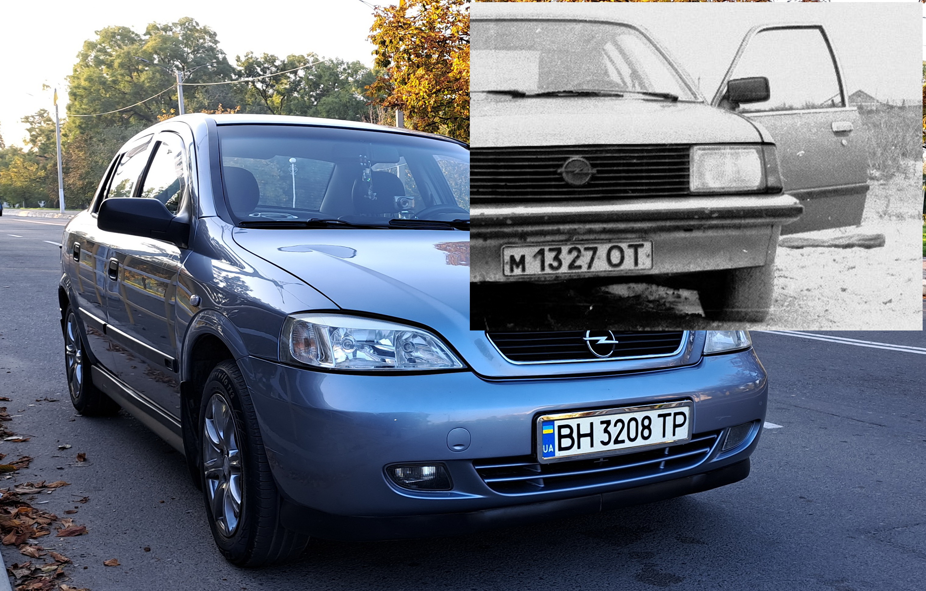

Я канешно не любитель нумерологии, но заметил одну интересную весчь - сумма цифр госномера моего первого и последнего (второго) Опеля одинаковы. Совпадение? (w00t)

Ну, Серёг, ты сам искал это совпадение, видимо. Тебе и решать - чё это! :psih:

У меня так же,на одной машине 793 на семерке 694 +1 -1.Сумма цифер одинаковая. Спустя наверное год заметил :)

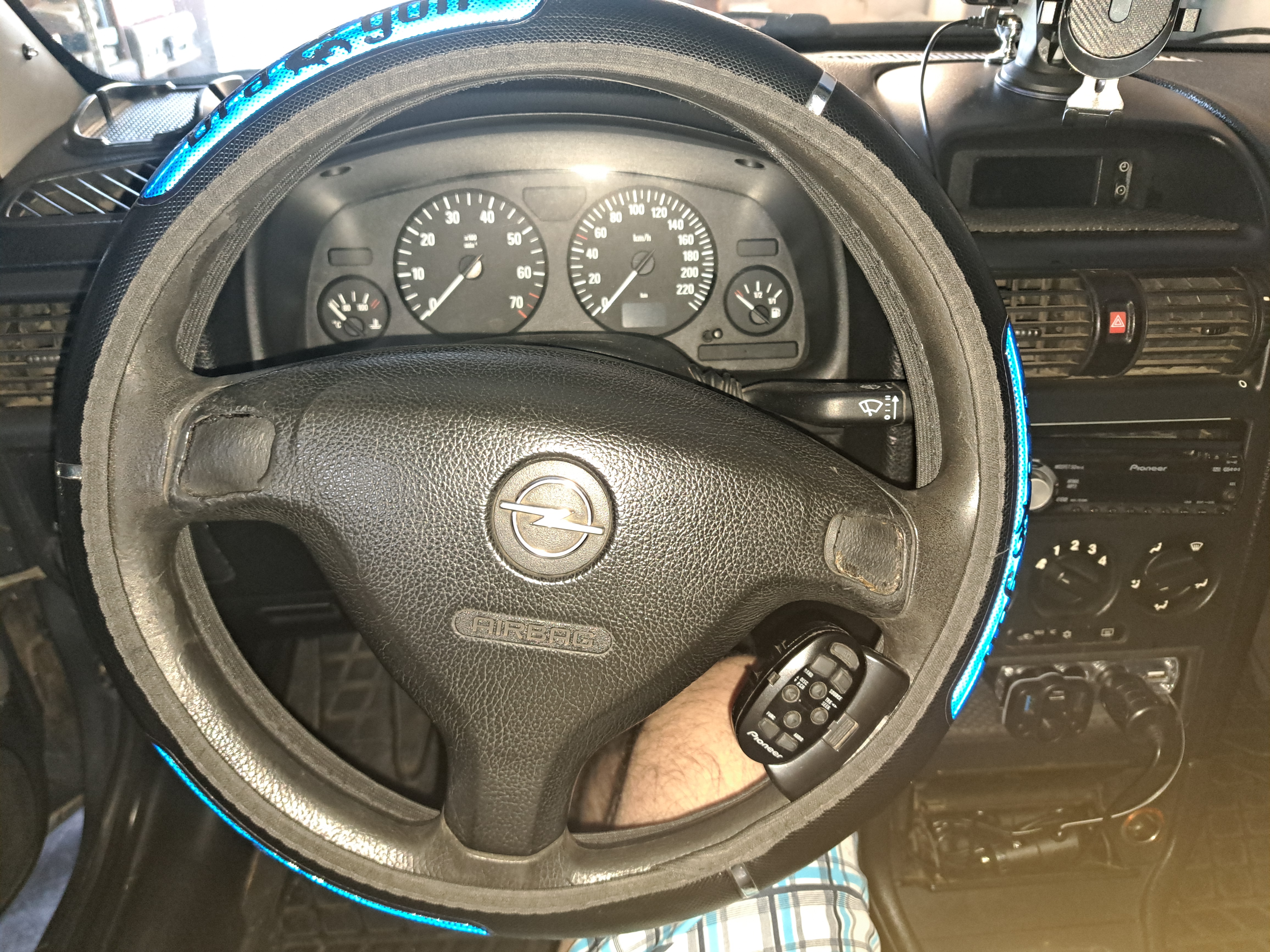

Еще при покупке машины от продавца досталась накладка подушки на руле, мол хотел поменять, но не успел.
Больше года проездил, а вчера прям зачесалось ее поменять, посмотрел видосики и сегодня заменил.

Мне верхняя больше нравится. Только кнопки поменял бы.

Антон80, мне тоже верхняя больше нравится, но кнопки там никак не поменять, то есть, это даже не кнопки, а пленка, или как ее там назвать, которая со временем продавливается, а сами кнопки находятся под ней. Ну вот такая "болезнь" у этих моделей. То есть, люди либо колхозят чего-то (как я вон, куски резины из камеры вырезал и там снизу подсунул), или покупают целиком накладку и меняют ее.
Ну ничего, еще натру-наполирую, будет блястеть. LOL
