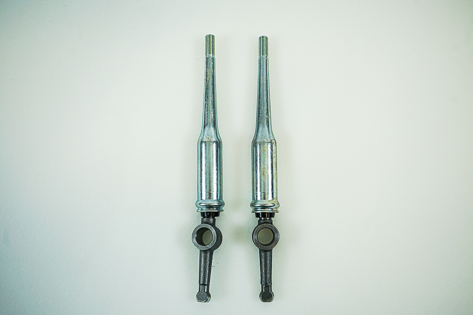

Не скажу, что сильно необходимо, но купил
Ранее не ставил, решил разнообразить свою "сексуальную жизнь". Отпишусь есть ли смысл.

Миша, расскажи нам об этих пипетках!

Непрочитанное сообщение Smarticus » Пн май 26, 2025 9:26:00
Ср май 21, 2025 16:21:13
Среди ниваводов эти вещи крайне узнаваемы - "Бесшумные рычаги" раздаточной коробки. Заводские рычаги являются проводником высокочастотного гула раздаточной коробки в салон автомобиля, т.к. имеют цельнометаллическую конструкцию. Данные рычаги составные, как видно по фото.

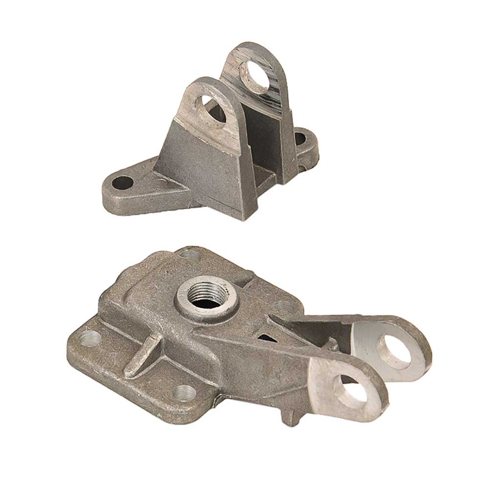

Вчера, при установки бесшумных рычагов, узнал, что кронштейны этих самих рычагов снимаются отдельно с корпуса узла.
На заключительном этапе инсталляции сломал ухо кронштейна пониженной передачи, тот что меньше. И как же был рад, что он меняется отдельно.

"Бесшумные рычаги" - классная тема, оцениваешь когда все выходные проводишь за рулём легенды. Разница "До и После" отчётливо заметна, а я на вой раздатки особо и не жаловался. И как всегда бывает, если что то затихает, что то другое слышно и это теперь двигатель после 3500 оборотов и рычаг КПП зудит.
