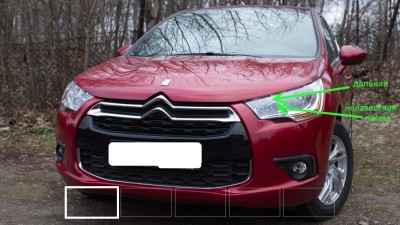

Непрочитанное сообщение JET » Чт окт 16, 2014 7:09:06
В Citroen DS4, ниже лампы дальнего света, стоит двухнитиевая лампа (типа 21W+10W). Кто знает для чего она? Включали все возможные тумблера и кнопки - все лампы кроме этих светятся. :hmmm: :hmmm: :hmmm:
Через стекло фары видна лампа, типа такой Изображение

Непрочитанное сообщение Антон80 » Чт окт 16, 2014 7:21:16
А не ДХО это? :hmmm:

Непрочитанное сообщение FAS » Чт окт 16, 2014 7:37:07
JET писал(а):В Citroen DS4, ниже лампы дальнего света, стоит двухнитиевая лампа (типа 21W+10W). Кто знает для чего она? Включали все возможные тумблера и кнопки - все лампы кроме этих светятся. :hmmm: :hmmm: :hmmm:
2 нити, каждая из которых скорее всего для ДХО, поворотники или габариты.

Непрочитанное сообщение Антон80 » Чт окт 16, 2014 7:41:27
Может, тумблер ДХО глубоко спрятан? Возле блока предохранителей, например :rolleyes:

Непрочитанное сообщение Препод48рус » Чт окт 16, 2014 7:51:37
так то ДХО должны без тумблера от зажигания срабатывать, уж на Ситроене точно :hmmm:

Непрочитанное сообщение Антон80 » Чт окт 16, 2014 7:53:29
Так и есть, но переключаются режимы работы ДХО. Можно совсем отключить.

Непрочитанное сообщение JET » Чт окт 16, 2014 8:56:58
Антон80 писал(а):А не ДХО это?
как оказалось - они :yes:
только почему-то не включаются... походу надо в бортовике покопаться...

FAS писал(а):Ближний и дальний ДХО?
Скорее всего днем более мощная нить работает, с включением габаритов - послабее.

Непрочитанное сообщение JET » Чт окт 16, 2014 20:25:17
Йожык писал(а):На гранте все точно так же. Как ДХО горит мощная нить, а как габарит - слабая.
Ну ты сравнил...
На ситрике габариты - это обводы туманок.

Непрочитанное сообщение JET » Пт окт 17, 2014 6:48:29
Йожык писал(а):Так что, слабая нить на нем не используется?
Предположительно, когда включаются габариты, ДХО переходит на малую нить. Проверить сейчас не могу - машинка укатила в Московию.

Непрочитанное сообщение bilbo » Пт окт 17, 2014 8:02:41
Подсветка может быть? Функция комфорт.
