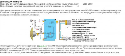

У меня вопрос был про проверку работоспособности самого датчика, который установлен в радиаторе! И от которого уже сигнал должен идти на вентилятор!.

Чтобы меньше тянуть проводов, подсоединиться к контакту "6" (голубой провод) колодки Ш6 (красного цвета) блока реле и предохранителей ("чёрный ящик"). Ну а сам "+" взять где удобно, в зависимости от расположения тумблера.

Датчик можно проверить в кастрюльке на плите. Мультиметром в режиме прозвонки проверять срабатывание.

Если бы рядом был, показал бы пальцем :D Видишь датчик в радиаторе? От него отходит два провода. От кнопки/тумблера тоже отходит два провода, или, как минимум, есть две клеммы, куда можно прикрутить провода. Так вот провода от кнопки/тумблера надо подключить к проводам датчика, один - к первому, другой - ко второму.
Полярность роли не играет :psih:
Более понятного элементарного пояснения я еще не встречал! Респект Антон80, теперь можно и попробовать. А то я уже хотел забить на это дело :thumbsup:

Главное, Серёг, чтоб контакты этой кнопки выдержали пусковой ток «карлсона» после нескольких пусков, неподгоре́в. Я ведь не зря привёл схему выше. Там можно поставить этот тумблер в слаботочную сеть управления, самый говняный тумблер, и он будет долго и славно трудиться там. Подсказать куда или сам сообразишь?
