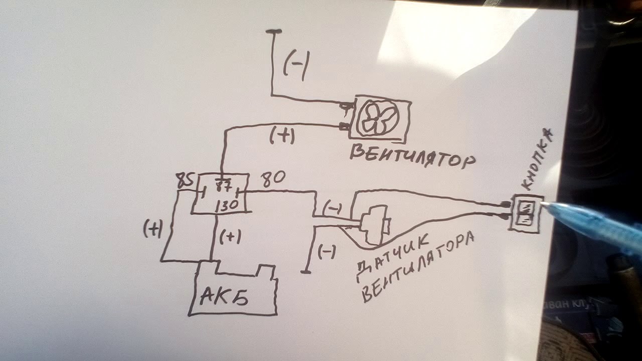

Максимиллиан, Тут на сайте была схема автономного подключения в обход блока предохранителей. Я по ней сделал, так как мой родной блок предохранителей накрылся, я взял нового образца от 2107, но он не подошёл. Поменял на 2105 нового образца и он почти подошёл, не работала цепь охлаждения двигателя и нужно было вынуть реле стартера из блока. В интернете нашёл эту схему, предохранитель врезать нужно в + провод на АКБ. А вот лампочку не я делал, попросил отца и он внедрил, когда я сразу после капремонта поехал домой за 500 км. Скорее всего провода взял от реле, когда реле замыкается, то лампочка загорается.

Кинул на выходных провод на принудительное включение, все оказалось гораздо проще и без этих схем. Работает!
Надо было давно так сделать (w00t)

Сколько включений/выключений новый тумблер выдержит без реле, как думаешь? Или там контакты иридий-осмий-платиновые с полладиевым напылением/неподгораемые? LOL

Непрочитанное сообщение PECHKIN » Ср июн 30, 2021 17:55:15
Буйный писал(а): ↑
Ср июн 30, 2021 16:57:34
Я не думаю, я Устав караульной службы читаю... :rlc:
Пощелкаю - посмотрю, это баловство такое (w00t)

Система охлаждения. Общие проблемы, том 3.
Непрочитанное сообщение Препод48рус » Ср июн 30, 2021 18:51:18
Буйный писал(а): ↑
тумблер
у меня был советский на 40А, контакты не видел, но 3 года он без вопросов отработал
