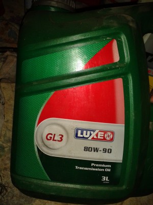

Re: Задний мост
Непрочитанное сообщение brabusss » Вт фев 18, 2014 9:51:45
какое масло залить в мост?
или
Поблагодарили: 1275 раз
Re: Задний мост
Непрочитанное сообщение zombie177rus » Вт фев 18, 2014 10:00:08
В РЗМ только GL5!!!
brabusss
Сообщения: 167
Зарегистрирован: Вт ноя 19, 2013 15:58:51
Модель авто: ваз 2107
Благодарил (а): 12 раз
Re: Задний мост
Непрочитанное сообщение brabusss » Вт фев 18, 2014 10:03:06
что такое РЗМ? ну а с этого что есть?
Сообщения: 11245
Благодарил (а): 283 раза
Поблагодарили: 784 раза
Re: Задний мост
Непрочитанное сообщение мишаня » Вт фев 18, 2014 10:17:46
brabusss писал(а): ну а с этого что есть?
85-90,80-90,75-90----но только GL 5 (!) ты вообще откуда будешь то?зимой с морозами как у вас?
