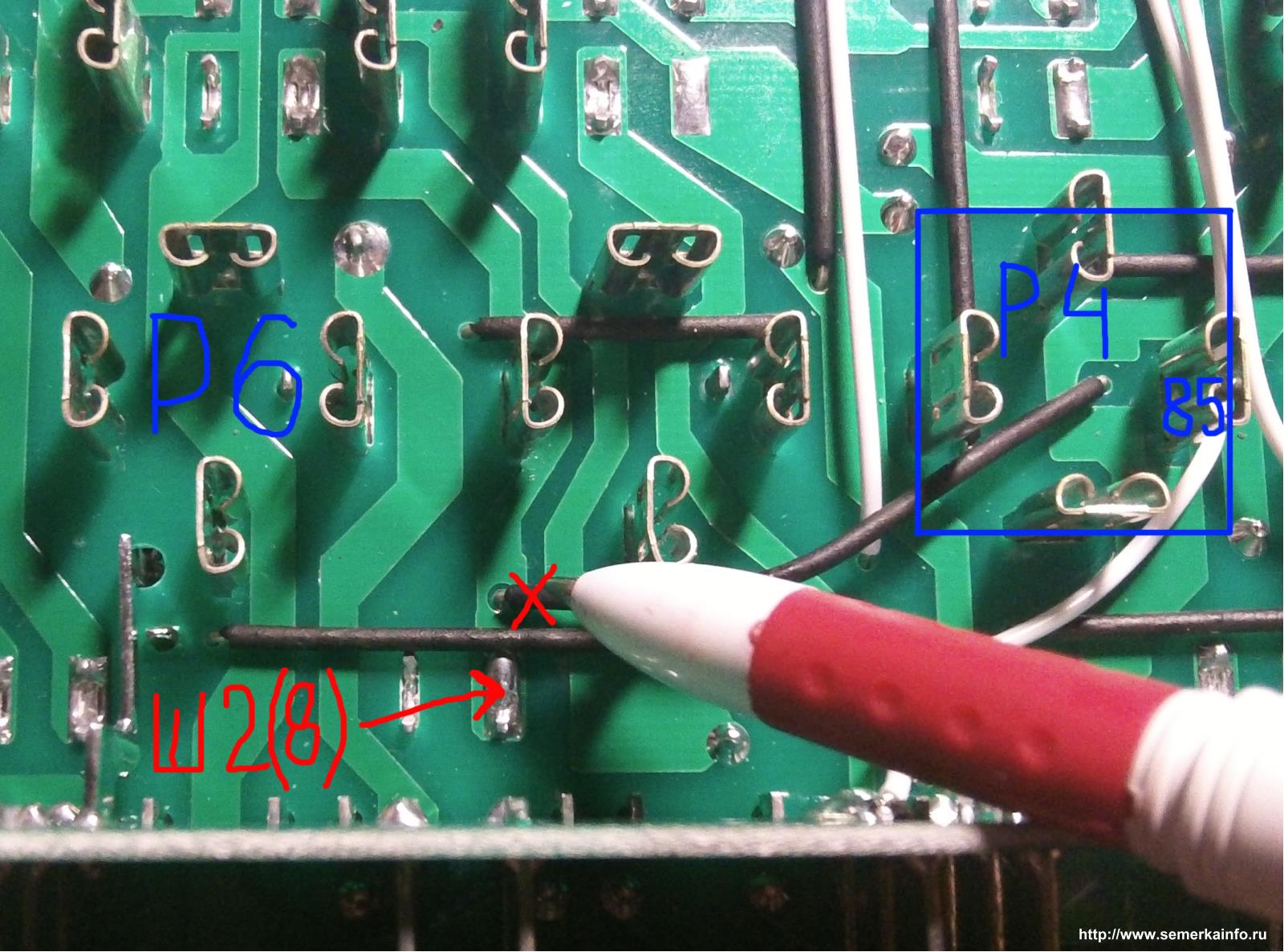

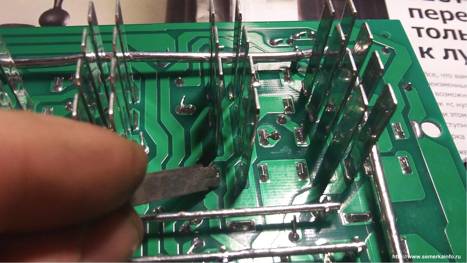

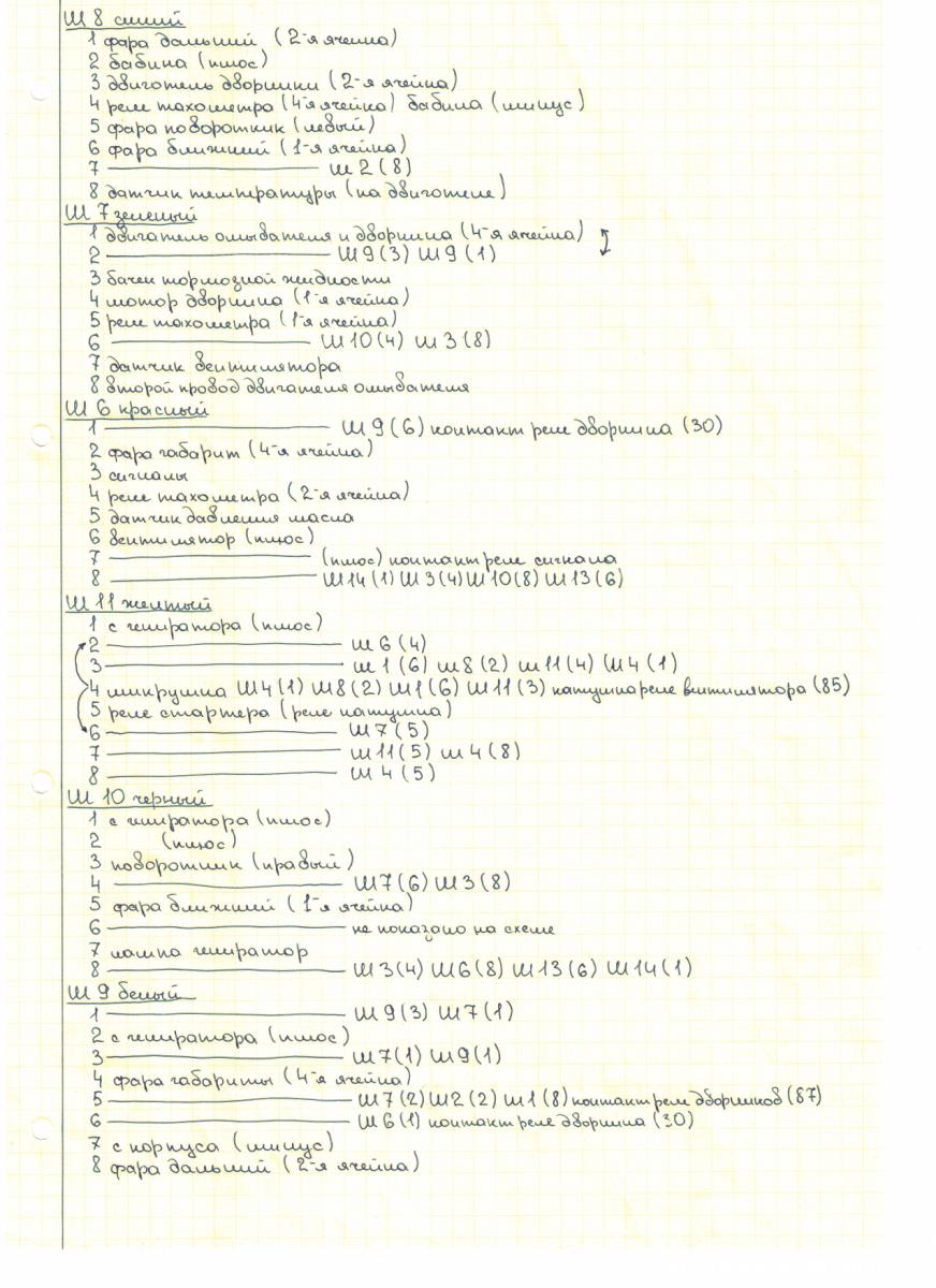

Как и многие, столкнулся с проблемой при замене монтажного блока в своей старенькой семерке (1987 года постройки))). С завода стоял монтажный блок 15.3722 с круглыми предохранителями (http://www.autoprospect.ru/vaz/2107-zhi ... aniya.html). Уточню, что в машине установлен генератор Г-222 и стрелочный указатель давления масла вместо «Ekon»
Мною был куплен 404.3722 2105-3722.010-22. Как я выяснил после установки мне бы больше подошел 402.3722 2105-3722.010-02 , но увы… пришлось переделывать.
Возникло три проблемы:
1. Пропала зарядка аккумулятора.
2. Перестал работать вентилятор радиатора
3. Стрелка давление масла умерла и упорно заняла крайнее левое положение.
Сняв и разобрав оба блока, вооружившись схемами и тестером, выявил и устранил различия в интересующих меня цепях. Собственно вот что получилось:
разрезал и перепаял перемычку от Р4(85) к Ш4(1)
отрезал от старого блока нужной длины контакт и обрезал его для придания нужной формы, немного подровняв напильником. Таких мне понадобилось 2 шт.
вот сюда припаял его)) с обратной стороны, конечно
вот тут! это недостающий контакт Ш7(7).
Второй такой контакт припаял во второй из недостающих, в разъеме Ш11(3)
в этом месте порезал дорожку, разорвав контакт между Ш7(6) и Ш7(7)
отрезал перемычки вот в этих местах
Припаял один конец к F10 (на всякий случай сложив перемычку вдвое) другой к припаянному ранее Ш11(3)
