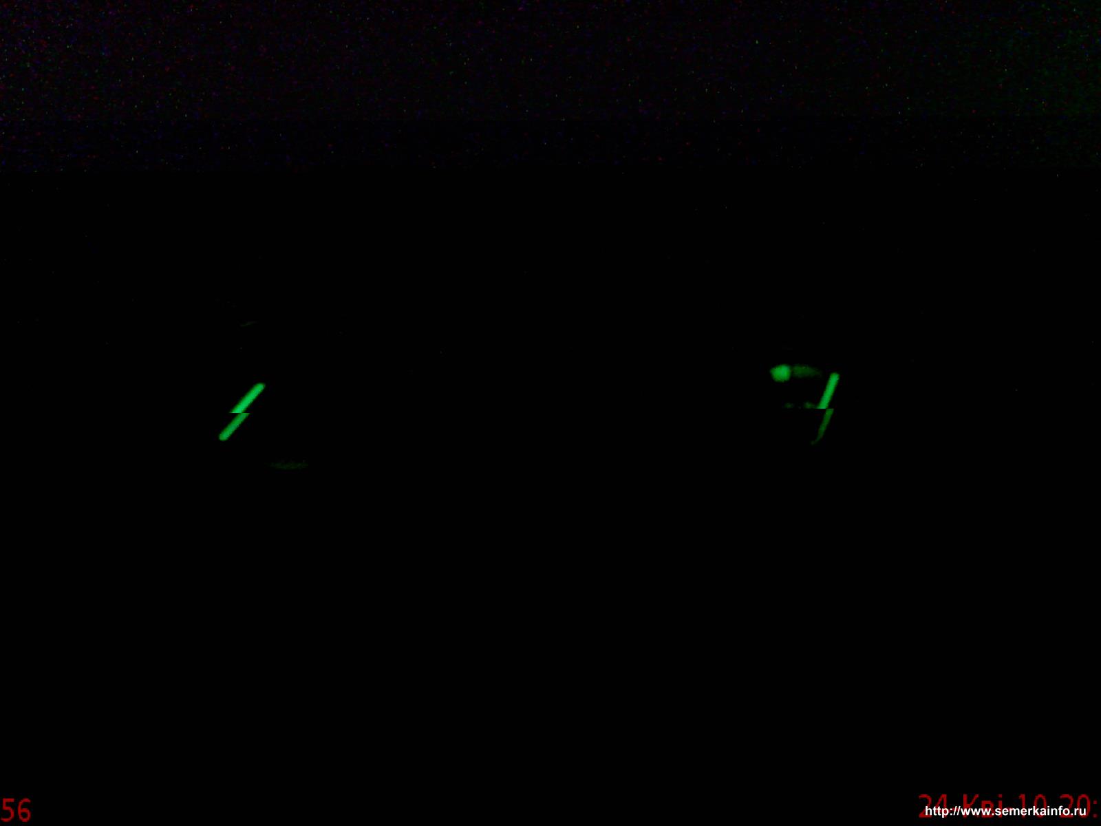

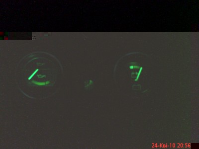

Я делал подсветку дома, поэтому проверял работоспособность, запитывая от 12-вольтового адаптера. А фотки, думаю, только завтра.

alexregent, похоже полярность попутал. Либо отсутствие контакта.

Димыч писал(а):alexregent, похоже полярность попутал. Либо отсутствие контакта.
Судя по
alexregent писал(а):за исключением подсветки бардачка и рычагов печки, хотя проверял работоспособность, подключая каждый прибор к адаптеру на 12 В, все работало
Проблемка то в реостате LOL

Я тоже делал подсветку дома,зимой до 3х ночи сидел,запитывал от блока питания...ищем косячок с питанием....

VladiZlav писал(а):Проблемка то в реостате LOL
Похоже на то. Спасибо!
та ладно, Влад! И чем он мешает?
Я свой вобще снять забыл. До сих пор стоит. Правда, у меня вся подсветка жрет порядка 100мА... Если там параллельно навешано десятка полтора светиков по 20мА каждый, то 300мА в сумме могут и сказатся, канеш...
alexregent писал(а):Похоже на то. Спасибо!
А у тебя реостат разве не выкручен на полную яркость? Если выкручен, то мешать не должен, по ходу вобще... А если нет - знач тебе и той подсветки хватало. Тогда зачем светодиоды городил? ;)
Шо-то ты с полярностью намудрил... Или с подключением в авто.

:console: по новой вытаскивать и перепроверить пайку с полярностью.....

Randall писал(а):А у тебя реостат разве не выкручен на полную яркость?
В том то и дело, что выкручен на минимум (по совету Mr Ice). Приболел вот, не могу добраться до гаража.
Re: Освещение приборов
Непрочитанное сообщение Randall » Вт апр 27, 2010 23:57:45
alexregent, сегодня проверял. Если выкрутить на минимум - светодиоды гаснут! Если нет - горят.

Непрочитанное сообщение alexregent » Ср апр 28, 2010 0:01:14
Надеюсь, это и есть причина. Спасибо.

Да не за что. Не знаю, что там Стас насоветовал, по поводу минимума регулятора...
ИМХО, если резисторы на светодиодах расчитаны на напругу бортсети, нефиг городить в цепь дополнительное сопротивление! Резистор на максимум, или тупо перемычку вместо него!

Randall писал(а):сегодня проверял. Если выкрутить на минимум - светодиоды гаснут! Если нет - горят.
А у меня без разницы - на максимум или на минимум регулятор - светят одинаковым свечением. :whistlin:
Непрочитанное сообщение Randall » Ср апр 28, 2010 10:20:28
JET, да сам удивлен! LOL

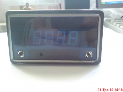

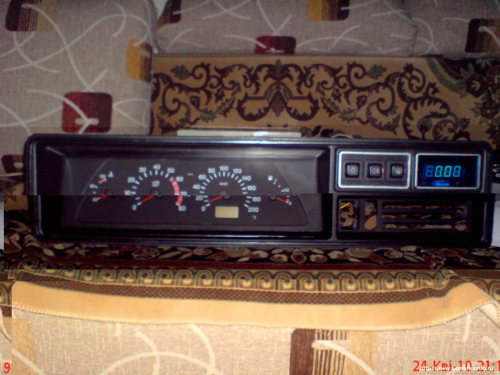

Я сделал так

жаль тока приборка не очень насыщенная............... :sad:
а там электронный тах или БК? что за БК?

откель приборка то? С десятины штоли?

Приборко десятое ;)
STASIFR
Нормуль, главное без колхоза в виде шляпок саморезов и кожи молодого дермантина :thumbsup:
единственно пустовато около приборки, мож какие лампы аль приборы добавить :xa:

Приборка от 2110,вольтметр и указатель давления масла поставил в центральный вкладыш панели приемника.В центральное сопло вставил бортовой компьютер БК-06 предварительно удалив начинку сопла,БК соединил через разъем.(фото прилагаю).Рад что кому-то интересно.

STASIFR, а как этот БК, нормальный? тах нормально кажет? и остальное не шибко глючит? :)
Непрочитанное сообщение Randall » Сб май 08, 2010 0:27:54
STASIFR, волне симпотно выглядит :)
Работой БК-06 вполне доволен,тахометр не врет(по сравнению со штатным) и остальные функции работают нормально(инструкция на БК есть в интернете)

я себе тоже БК-6 поставил на пятерку, вешь обалденная, показывает все что нужно... напряжение в момент запуска, напряжение в сети, обороты. Единственный недостаток если на него светит солнце не очень видно цифирки, хотя если присмотреться можно увидеть.

STASIFR
А при переносе 10 панельки не возникло дополнительных проблем, как, скажем, при установке с Волги 3110?
