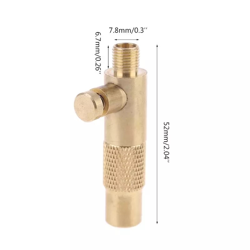

Штуцера для подкачки с дефляторами заказаны чуть ранее на алиэкспрессе. Не видел таких ранее, когда искал их с дефляторами. Недавно стали делать, наверное.

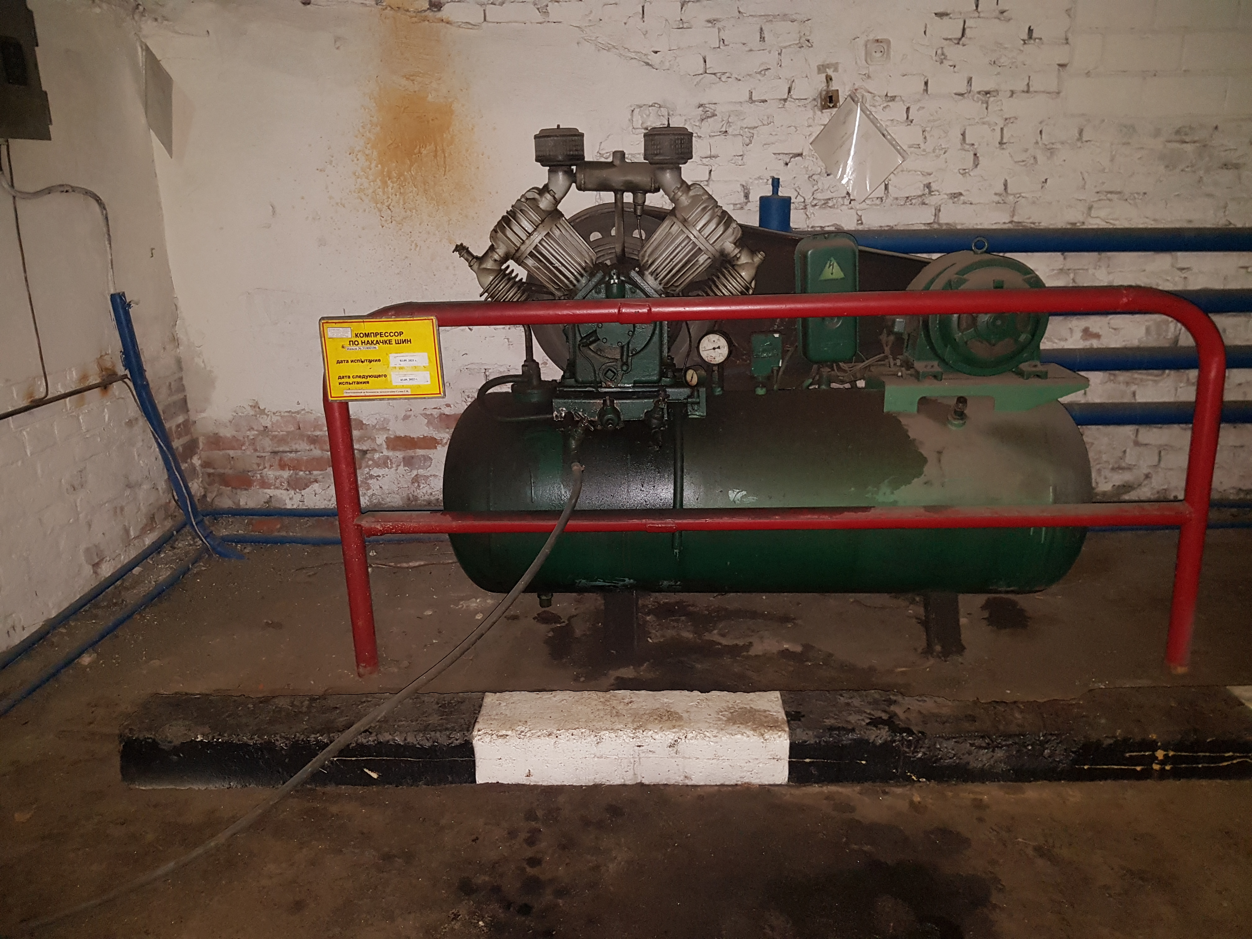

Непрочитанное сообщение Medved@790 » Пт окт 30, 2020 2:36:14
Погуглил?
S02001012
А шины чем качаем?
Непрочитанное сообщение гость » Пт окт 30, 2020 8:14:53
S02001012
Ага, это уже машина :thum1: . Я спец по этим: УКС-400В, 2ВП-40, 2ВМ-50/8, 2ВМ-63/8, 4ВМ-100/8, 4ВМ-120/8 и т.п.

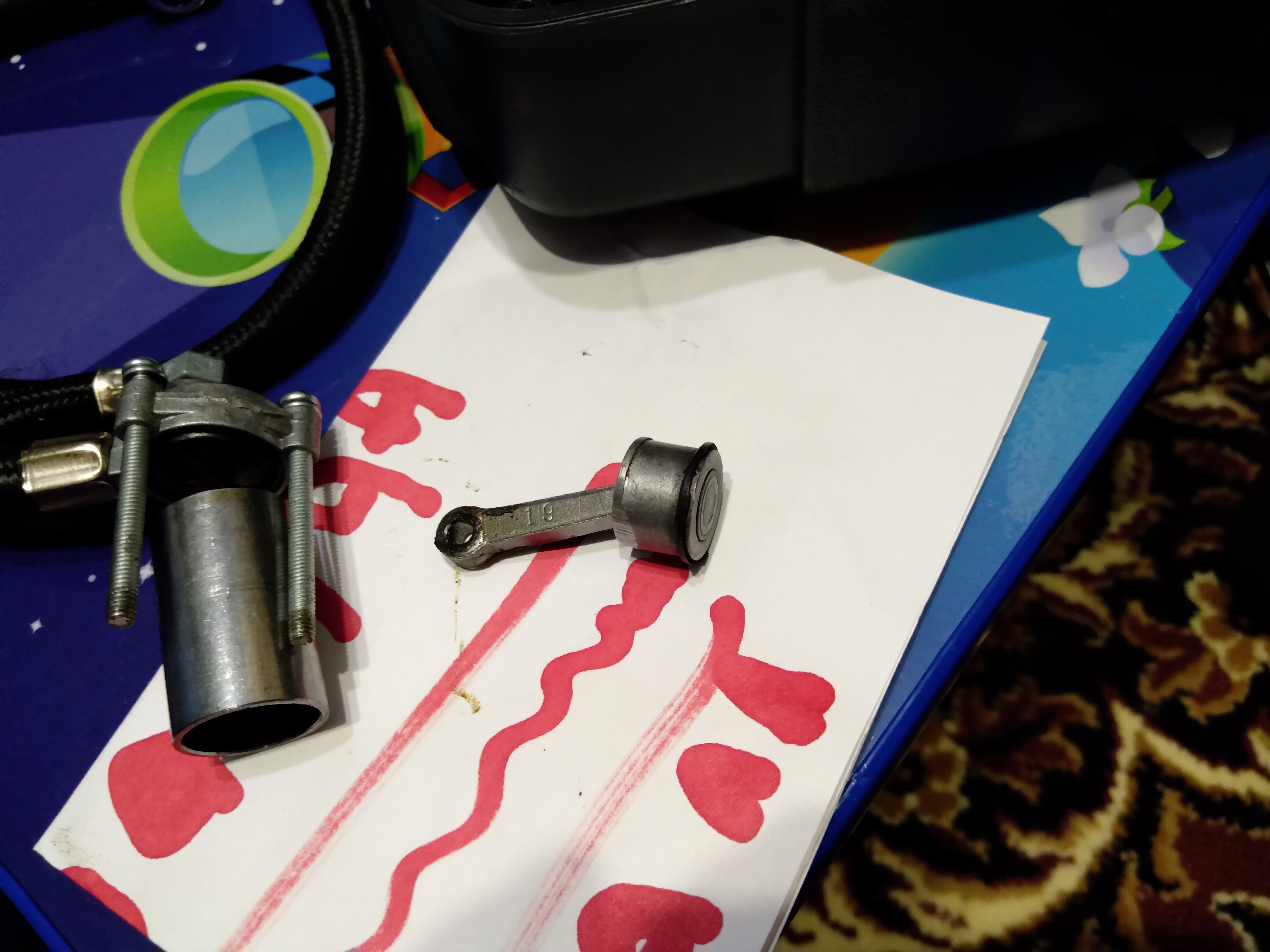

Продолжаем дербанить буран-10.
Смазки было достаточно в зоне трения, но надолго ли?
Смысл для меня был снять крышки и посадить их на силикон чтобы всасывание пыли из зазоров исключить. Снять радиатор охлаждения; поршень снизу так же герметизировать от подсосов. Немного сдобрил зазор между цилиндром и радиатором теплопроводящей пастой КПТ8 (тюбик давно валяется).
Быстрей качать не станет, но дольше проработать теперь обязан.

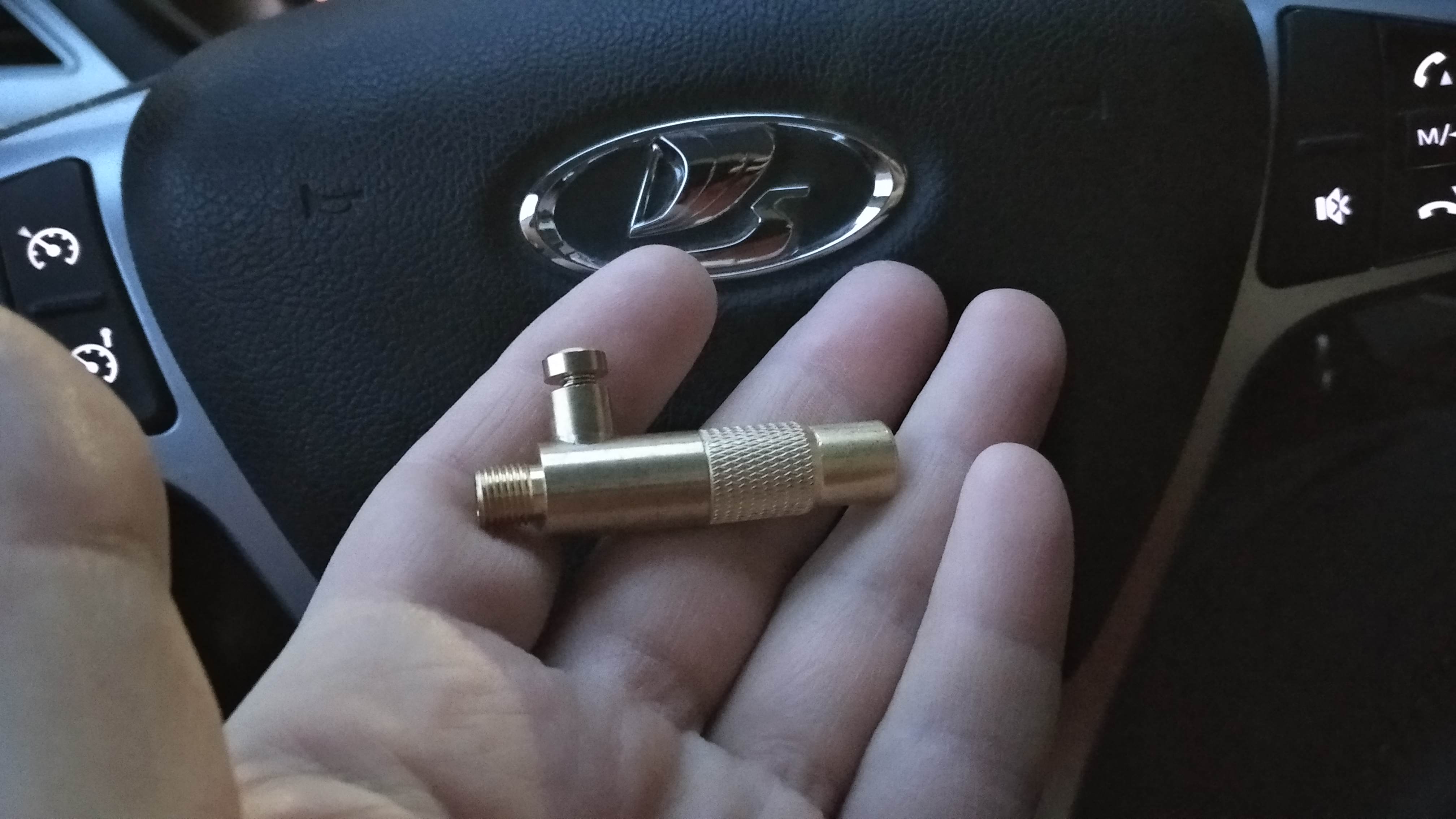

Пришёл таки :thum1:
Под шланг штуцеров китайцы не производят; весь Али облазил. Ну и этот переходник, взамен родного (на фото сверху) в шланг вошёл легко, как тут и был.
Спускничок работает, позволяя после подкачки компрессором точно выставить давление в шинах.

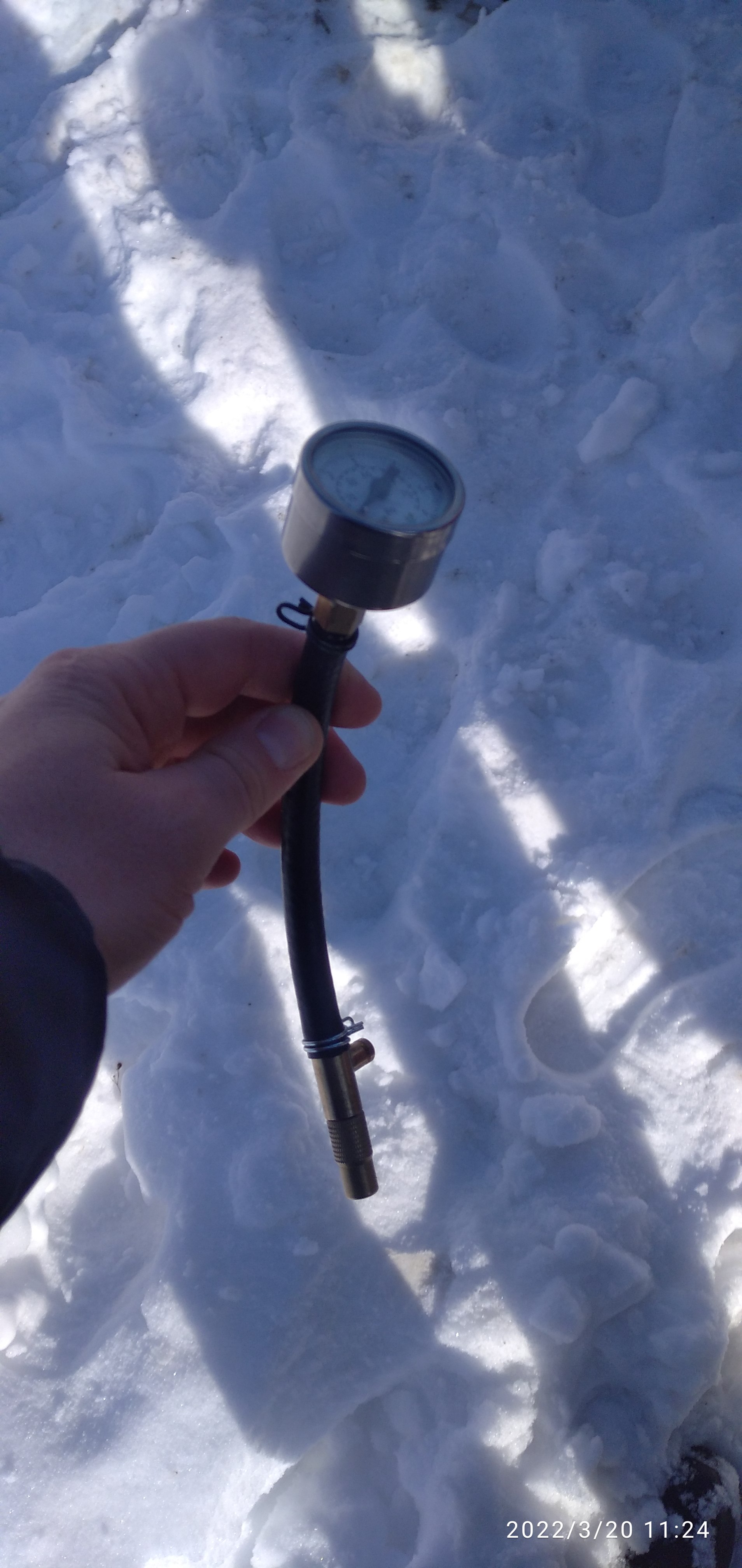

Соорудил на скорую руку так называемый дефлятор.
