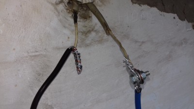

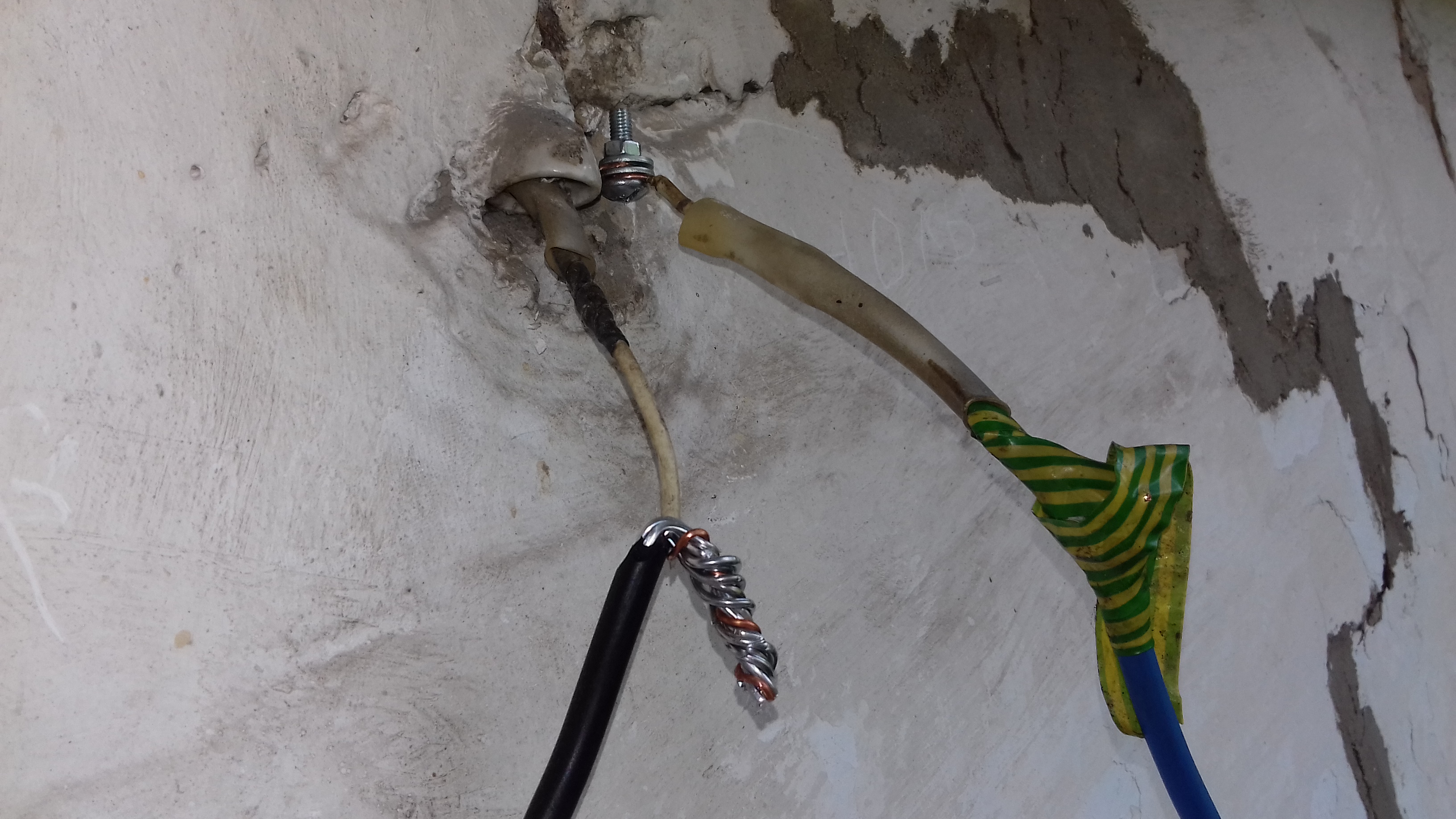

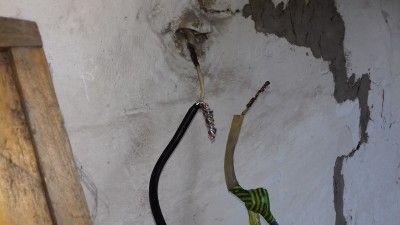

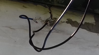

Непрочитанное сообщение X-TAZ » Пт авг 07, 2020 10:49:31
:fear: вот как они скрутили. Вчера. А вон болтом скручено. Мной . Лет 5-7 назад. И годное соединение. Провод на вид отлмчный старый. Сечение ещё-не сравнил стаого и нового.
Отправлено спустя 1 минуту 39 секунд:
Пишу на сайт дтэк в фейсьуке. Отвечают. Фотки просят подробные де и как идут провода. Тю кажу а зачем.. . .кажуть нада. Мож по инструкции электрики должны пл-другому подключать!!

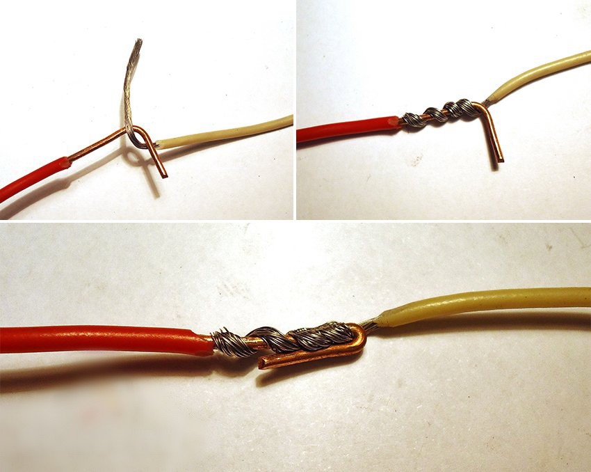

Непрочитанное сообщение bilbo » Пт авг 07, 2020 11:38:32
болтом и надо, а эти скрутки ерунда, просто намотано сверху. надо было хотя бы крючок делать.

Якый кручок?
Электрофлудилка - III
Непрочитанное сообщение bilbo » Сб авг 08, 2020 4:04:48
X-TAZ писал(а): ↑
Пт авг 07, 2020 22:02:49
Якый кручок?

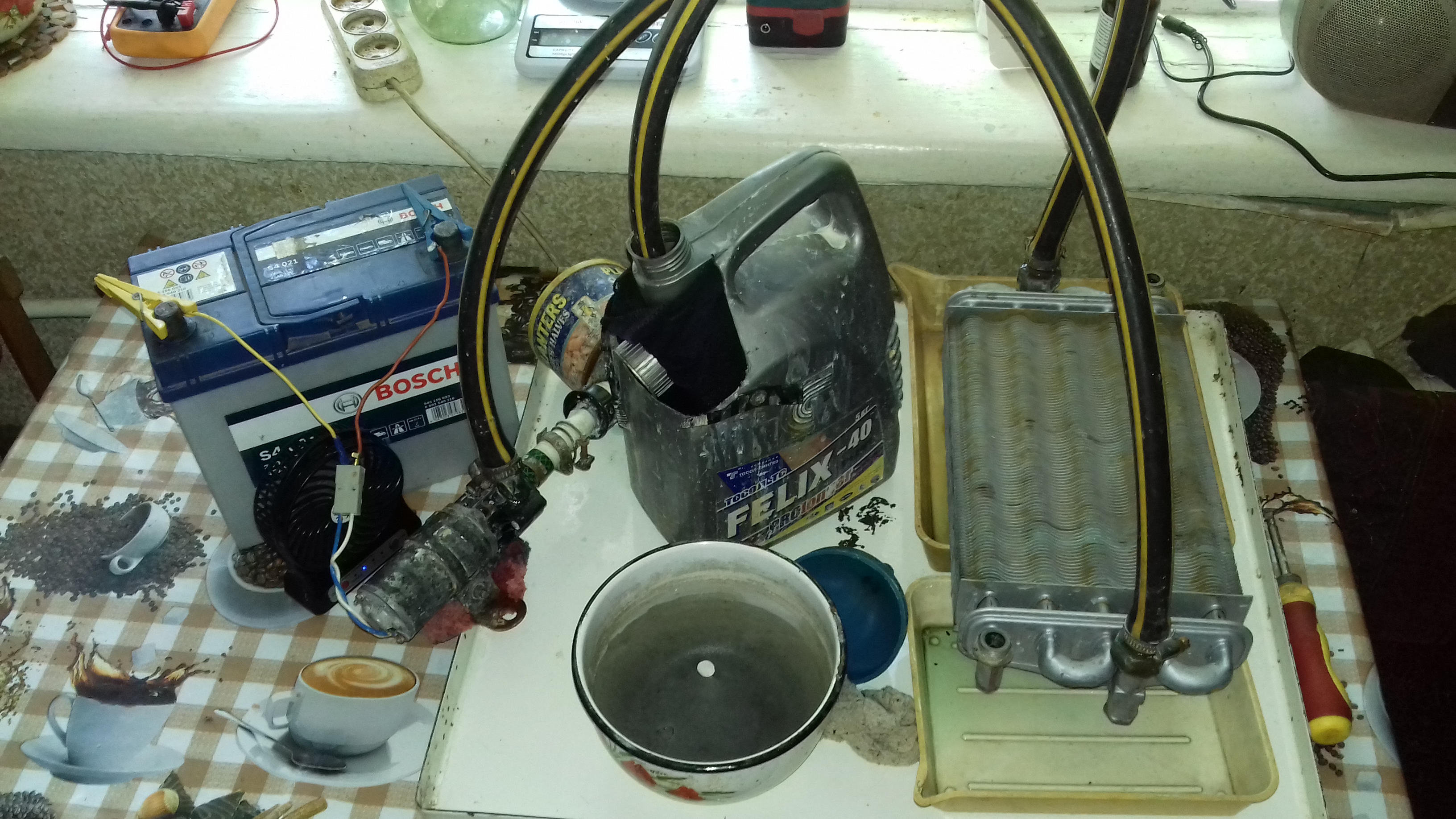

Непрочитанное сообщение X-TAZ » Вс авг 09, 2020 9:18:06
:fear: Вчера приезжали парни с дтэк. Какраз когда опять свет вырубили на весь день. Уде дней 5 провода меняют и вырубают по району. Есественно ничё замерять не смогли. Сказали скрутки там норм.
Я вчера посадил контакты на болты и нашёл ещё скрутку на медном проводе на вводе в дом, которая при шатании переломилась и там взял на болт. Теперь 190 вольт есть!
Отправлено спустя 18 минут 15 секунд:

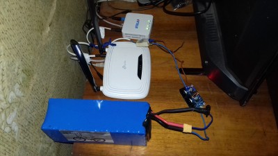

:pop: вот вырубили опять свет. Промываю химией теплообменник 12 вольтовым моторчиком от печки автомобильной от автоакума бош! А интернет через роутер работает от велоакума 36-вольтового. Через преобразователь беру 12 вольт на роутер и 9 вольт на конвертер. И гуд.
Отправлено спустя 2 минуты 35 секунд:
Кстати! Акум тот дохлый бош который после зарядки быстро на нём становилось 10 волът. Так я его плганял на аиде импульсной раза три по неделе. И шо - вчера заряжал аидой немного. Потом вот ночь стоял он и на утро 12.1 вольт. Нагружаю моторчиком - 11.7 и вот час уже отпахал и 11.56 на нём! Чудово!
Отправлено спустя 40 минут 28 секунд:
Вон от акума мою теплообм. Прошло два часа - слышу обороты мотора упали резко.
