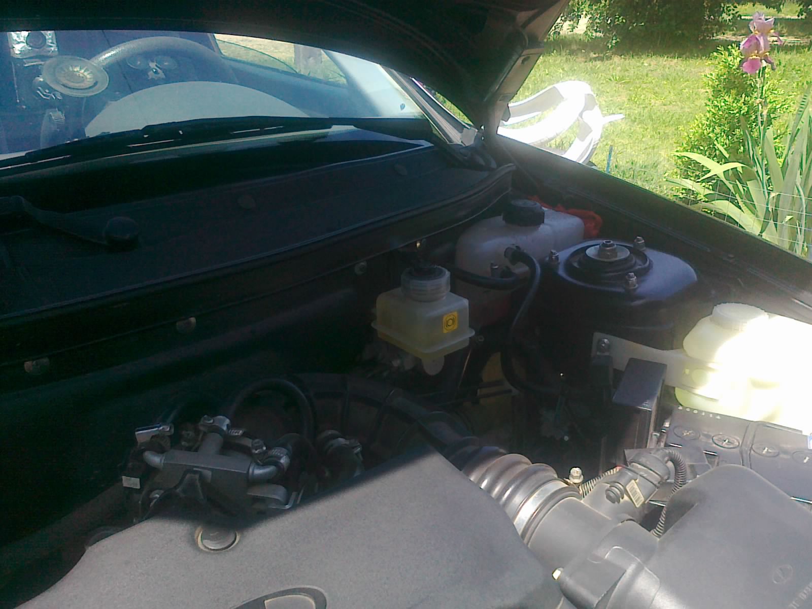

Я бы под это дело ещё и рабочие поршни вытащил и посмотрел, почистил. Не сливается вся грязь при обычной замене жидкости.
Блиииин.. А ведь это мысль, Тох. Коли такое дело, последую твоему совету. Щас вопрос найти настоящие «Балаково»/БРТ шланги с сертификатом. Ищу в ближайшем Краснодаре офдилера БРТ. Хотя и у нас в ауле продаван загоняет меня под Триалли. Но увидев моё сморщенное лицо тут же отказался от своих попыток впаривания китаёзы.

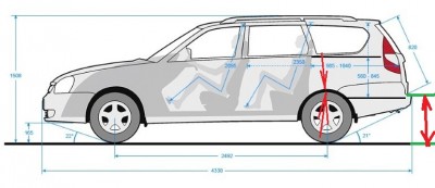

Толя, напомни-подскажи.
На твоём универсале задние пружины сток и без домиков?
Сколь в таком случае задок от земли? Хоть по бамперу.

Так точно. И стоИт, кмк, бо́дренько.Завтра отпишусь, Саш.

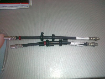

Уголок приоровода, часть №3.
Непрочитанное сообщение Буйный » Ср май 15, 2019 18:33:22

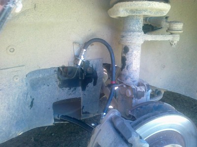

Заменил сёнь передние тормозные шланги, без слёз на них смотреть нельзя было. Взял от Ш-Нивы, они длиннее родных на 15мм, радиус загиба в верхней точке более плавнеЕ получается при «отбое» колеса вниз. 40 минут на одну сторону с прокачкой. Все шесть «гаек/штуцеров» открутились без проблем правильными и новыми ключами, закрученные на заводе в феврале 2010 года. Пробег 40 000км. Тормозуха вытекала свежая, светлая (менял её год назад) и не стал я разбирать цилиндры по совету Антона, поленился.. износ колодок «ровный», потом мож созрею..

четвёрковод писал(а):
Пн апр 22, 2019 15:15:39
Докладываю, извини,Саш, с опозданием-- 51 см, «просвет» в арках по горизонту — 20мм. Резина 185/65R14, сток, 2,0 бар, багажник пуст, полбака бенза.

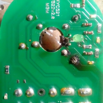

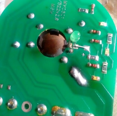

Появился в салоне запах, можно сказать запах проводки.
По факту аромат источал МУС.
Распаялся главный переключатель.
Картинки надо?

Непрочитанное сообщение четвёрковод » Вс июн 02, 2019 10:04:59
Смотрите раз хотели.
До и после.

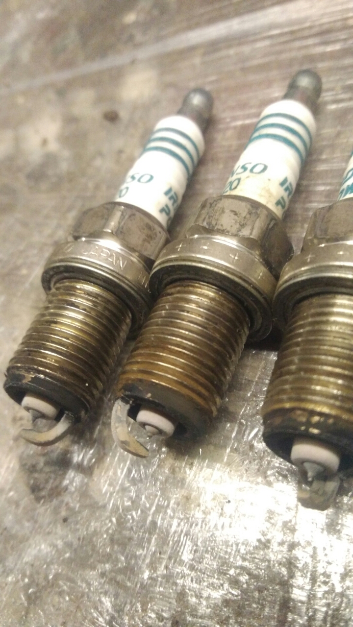

Опс, не видел сообщение. Как они? Прут? У меня Денсо Q20ТТ(тэтешки), вродь ничё. На иридиум и мысли нет переходить за их деньги.
Ничосси.. Бывает же. Ты его используешь/крутишь? Я уже и забыл как он работает(по ночам не езжу, сплю). ППТФ автоматом врубаются днём.

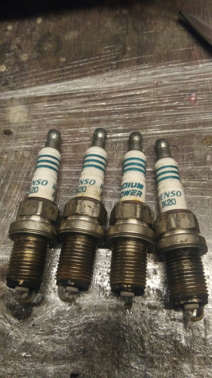

Непрочитанное сообщение четвёрковод » Вс июн 02, 2019 19:52:54
Свечи поменял поскольку пора.
По пробегу так давно пора. По работе мотора было видно что на холостых фыркает изредка, как пропуск единичный происходит иногда.
После замены работает ровно.
Других изменений не заметил.
Если езда только город то 30 залил - 300 проехал. Если чередовать с трассой то 30 залил - 400 проехал. Трасса - город в км примерно пополам.
Фары да, крутю постоянно.
Я не показал но нет на плате подвижных контактов. Что вдруг оно начало отгорать не понял.
Лампы по мощности стандартные.

Непрочитанное сообщение четвёрковод » Вс янв 10, 2021 19:51:18
Отправились в помойку.
