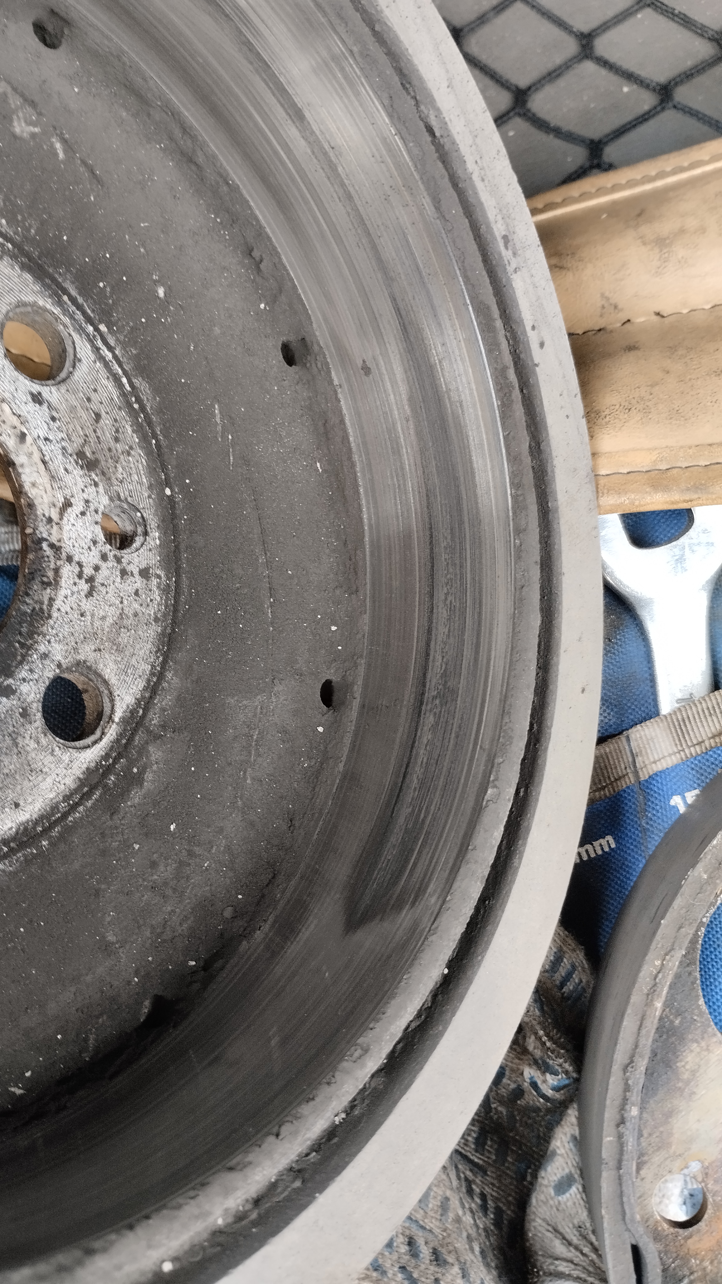

Пробег 74 000 км, осмотр приговорил "ромашки", заменил на купленные еще для прошлой калины полиуретановые.
Летняя резина до ограничителя осталось 1,5 мм, заменил на новую от кроссовой размерности 195/55 15, понравилось, машина хорошо идёт.
Зимой стала бить педаль тормоза при торможении, заменил тормозные барабаны на чугунные и новый колодки Лада, тормозами весьма доволен.
Установил фаркоп berger, пока ничего не таскал, но в планах многое)
новый покрашенный барабан
неравномерный износ барабана
остаток заводских накладок
