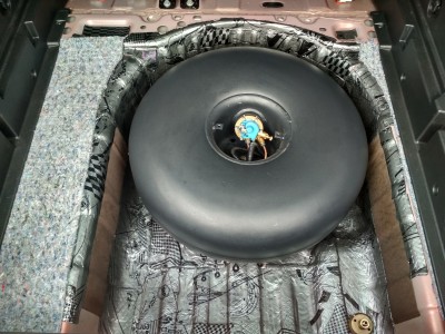

Непрочитанное сообщение Medved@790 » Пт июл 06, 2018 8:41:38
Машинка производит впечатления на скептиков; скептики удивляются - я, типа, какое-то бабло немфслимое в неё вкидываю, а потом предлагают поставить раздвоенный выхлоп; видать стоящая вещь, по их мнению. Так же скептики вжимаются в кресло перед лежачим, у меня не кукурузер, я через лежаки не перекатываюсь со скоростью улитки.
Сын облюбовал багажник, а я твёрдый воск от софт99 (артикул 00298, если нужно кому), вот уже пару полноценных щелочных моек сохраняет гидрофобный эффект.
Остальные обновки на следующей неделе. Боюсь с работой не успею закончить установку гбо; осталась чисто электрика.

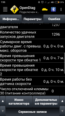

Непрочитанное сообщение Антон80 » Пт июл 06, 2018 10:55:12
Когда был неудачный пуск?

Непрочитанное сообщение гость » Пт июл 06, 2018 12:26:37
Как это время работы без датчика кислорода со всеми нулями? :hmmm:

Re: Lada vesta sw cross 1,8МТ
Непрочитанное сообщение Антон80 » Пт июл 06, 2018 12:38:43
Со снятым разъемом или при педали в пол. Других мыслей пока нет.
Непрочитанное сообщение гость » Пт июл 06, 2018 13:44:09
Я о том, что какое-то время в любом случае двигатель работает с разомкнутой обратной связью.
Непрочитанное сообщение Medved@790 » Пт июл 06, 2018 14:00:53
Антон80 писал(а):Когда был неудачный пуск?
Когда-то был, в начале пользования авто.
гость писал(а):Как это время работы без датчика кислорода со всеми нулями?
Значит датчик ни на секунду не был отцеплен :look:
Непрочитанное сообщение Йожык » Пт июл 06, 2018 14:58:03
гость писал(а):Я о том, что какое-то время в любом случае двигатель работает с разомкнутой обратной связью.
Но датчик при этом стоит на месте.
Непрочитанное сообщение Medved@790 » Пт июл 06, 2018 15:48:23
Йожык писал(а):Но датчик при этом стоит на месте.
Пофиг, чего докопались? Ясно же что эти цифры означают - в работе он или отключен физически.
Непрочитанное сообщение Антон80 » Пт июл 06, 2018 22:11:41
Два фильтра? А стоОит ли? Тоже хотел, но вычитал, что лишний объем газа между редуктором и форсунками не нужен для четкой работы системы. Что за обрудование? Редуктор, мозги, форсунки? Вижу, подогрев параллельно. По этому поводу непрерывные споры. Я за последовательное включение перед печкой. Индикатор уровня газа будет?
Непрочитанное сообщение Medved@790 » Сб июл 07, 2018 1:49:13
Фильтров много не бывает. На заправочной магистрали и то фильтр поставил. Оборудование omvl new dream; не стал мудрить после saver'a. Последовательно в обогрев не врежешься, ибо родные патрубки на 19, а на редукторе на 16, т.е. этими тройниками уже выполняется шабирование на редуктор. Индикатора не будет, сэкономил :xa:
Непрочитанное сообщение Препод48рус » Вт июл 24, 2018 13:42:49
Medved@790 писал(а):Фильтров много не бывает. На заправочной магистрали и то фильтр поставил.
После Крыма снял мультиклапан с баллона, при пробеге 25 000 км на газе в баллоне чисто и ни капли конденсата.
