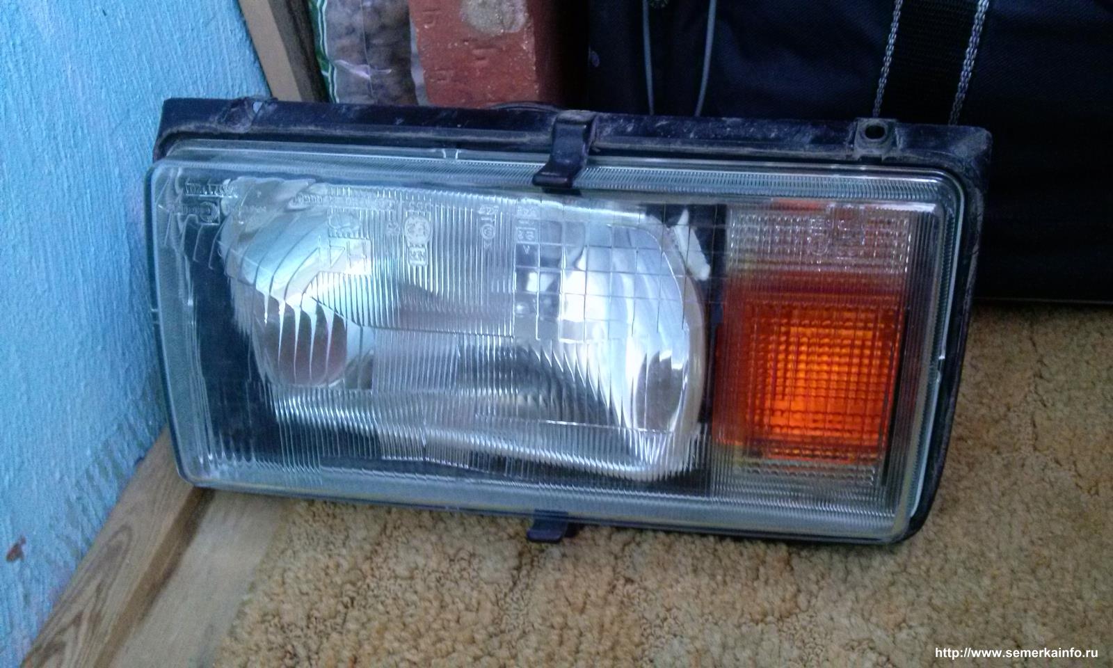

Друзья помогите с советом. Снял блок-фару с битым рассеивателем, но в гараже есть новое стекло. Как и чем клеить? Какие уплотнители покупать? Подойдет ли для таких целей герметик?
Re: ВАЗ 2107 "Синька"
Непрочитанное сообщение Йожык » Вс авг 11, 2013 8:12:34
Rivelrite писал(а):Друзья помогите с советом. Снял блок-фару с битым рассеивателем, но в гараже есть новое стекло. Как и чем клеить? Какие уплотнители покупать? Подойдет ли для таких целей герметик?
Клеишь черным силиконовым герметиком, предварительно тщательно очистив фару от старого :) Прижим, как на последнем фото, очень важен - у меня по сей день фары герметичны, как с завода :thum1:
