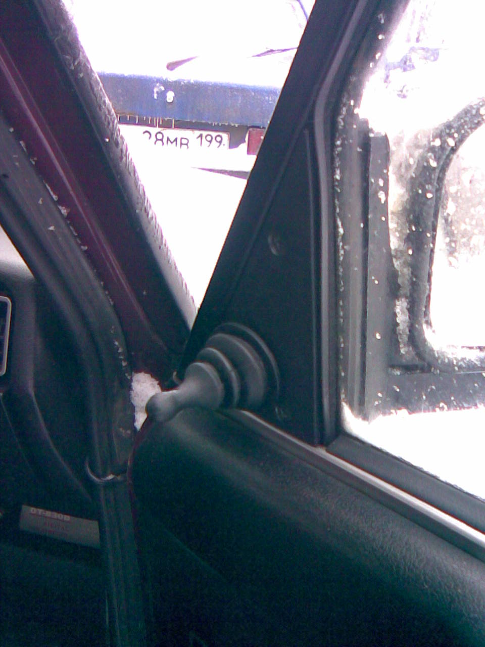

Обещал выложить фотки зеркал. Вот они.
Напоминаю, что левое (на нижнем фото) свистит, а вот правое - нет.
старый вид регулировки зеркала
новый вид регулировки зеркала

OBEH писал(а):Обещал выложить фотки зеркал. Вот они.
Скажу так: покупал недавно Политех. Ничего не свистит. По поводу фото: ИМХО, похоже, но не Политех.
У меня регулировочная пипка - как на фото снизу, а шурупы крепления к "треугольнику" - как на фото сверху.

Nonamer писал(а):У меня регулировочная пипка - как на фото снизу, а шурупы крепления к "треугольнику" - как на фото сверху.
Аналогично.

Верхнее покупалось года 3 назад (точно не скажу когда, может 4), винты крепления на обоих зеркалах одинаковые. Только на нижнем зеркале верхний винт я при первой установке перетянул + зенковка была немного глубже сделана. Я предположил, что оттуда и свистит и не понравилось, что винт глубоко (того и гляди провалится, особенно при тряске на наших дорогах), поэтому подложил уплотнительное кольцо. Остальные винты один в один (может, просто на фото не очень видно)
