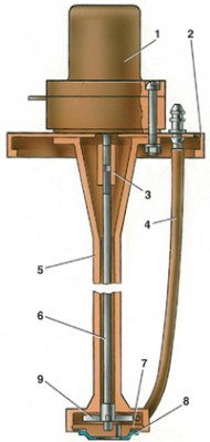

Сегодня (в очередной раз!) сдох омываптель (насос, который вставляется сверху), в самый неподходящий момент- на улице сыро, грязно, идёт морось мелкая- стекло заляпывается на раз! А он, гад, снова отказал из-за треснувшей пластиковой муфты (нет- определённо это политика изготовителя- такой бизнес,- потребитель только успевает покупать эти "расходники"!). Поставил (в который там уже раз?) новый. Пока работает. Завтра пойду колдовать с бачком под "нижний" насос. Хоть и не люблю я эту конструкцию из-за хронических протечек, мож чё и получится при помощи капитального клея и замуровывания навечно насоса в бачок. :hmmm:

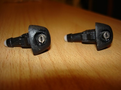

А я поставил бачок от Нивы и вполне доволен,два моторчика по 2.5 атм,правда форсунки неустраивали,поездил по шротам и нарыл вот такие,веерные
обошлись мне по 5 грн за штуку+на бензин,перед форсунками поставил обратные клапаны,что бы жидкость нестекала.Результат превзошол все ожидания-просто бомба

Classic писал(а):А он, гад, снова отказал из-за треснувшей пластиковой муфты
Это шток который от моторчика к крыльчатке?
У меня стоял до поры самопал, сделаный из пластиковой безстержневой шариковой ручки, как ни странно и внутренний и наружний диаметры подошли. Мне сей девайс с машиной достался. LOL
Сообщения: 42162
Благодарил (а): 2705 раз
Поблагодарили: 5085 раз
Re: Омыватель лобового стекла
Непрочитанное сообщение Буйный » Ср ноя 23, 2011 3:46:49
четвёрковод Это поз.3 на рисунке. Слабое место :thumbsdow

Перестал работать омыватель :crazy: . Гудит но не более того, насос верхний.
Это насос приказал долго жить???

VLAD писал(а):Это насос приказал долго жить???
Если вода по пути к форсунке не теряется, и соединительная втулка не сломана, и крыльчатка на месте, и если мотор гудит и не крутится, то наверное умер :hmmm:

Непрочитанное сообщение ПиНГ » Чт дек 08, 2011 14:06:45
А ещё бывает ось из втулки выползает, упирается в заборную сеточку и клинит. Можно попробовать её внутрь вдавить (у меня однажды так было, несколько раз вдавливал, в результате поменял треснувшую втулку)
