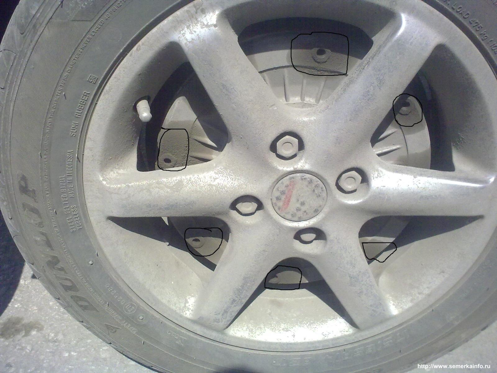

На одном колесе на тормозном барабане пару недель назад появились вокруг "дырок" пятна непонятно чего. Сначала я этому не придал значения, типа "мож вода или ещё чего, после мойки пройдёт или само уйдёт", но после мойки не прошло, и само не рассосалось. К тому же, на втором колесе всё нормально. Вот я и заинтересовался, мож тормазуха как-нидь туда попадает? Хотя как? На фотках всё видно.
С пятнами
Без пятен

Непрочитанное сообщение D.I.M.A.R. » Пт май 13, 2011 19:09:33
Shvarzneger писал(а):Хотя как?
из цилиндра легко, посмотри, сними

Shvarzneger
С обратной стороны хорошо видно обычно.

Shvarzneger
Так снимать не надо.Под машину загляни,с той стороны барабана.Тормозуха туда стекает.Если грязь там чёрного цвета(невысохшая) и пятна,то подтекает.

CHMZ
В том то и дело, что чисто с той стороны колеса всё.

Непрочитанное сообщение CHMZ » Пт май 13, 2011 19:35:22
А ещё может масло через сальник полуоси :hmmm:

Непрочитанное сообщение Lihoi78 » Пн май 16, 2011 6:17:03
Не ужас,а факт. У меня так же было,вчера сальник заменил,в мосту как в сахаре летом было :wacko:

Все таки лучше снять барабан, у меня тоже пятна были, думал цилиндр - оказалось худшее сальник и к тому же еще и полуось менять((((
