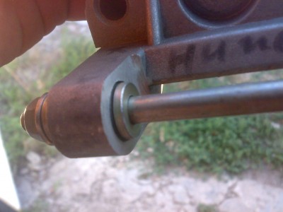

Непрочитанное сообщение Сержик » Вс авг 07, 2011 20:55:48
У меня вот вопрос, на десяточном болте есть, шайба и сайлент с втулкой металлической, так вот вопрос, надо ставить эту металлическую втулку с резинкой, или без резинки, шайбу надо тоже ставить?

Re: Установка генератора 80ач.
Непрочитанное сообщение Сержик » Пн авг 08, 2011 10:22:00
Так прикол в том, что у меня кронштейн Ваз 21214, но он какойто каличный, получаеться эта шайба и сайлент с металической втулкой туда просто не влазят,вот если резинку снять то влезит, как ты говоришь надо с резинкой ставить, у меня так не получиться, я на фотках видел, что на этом кронштейне , с середины с обеих сторон чучуть снято, а у меня нет, пришлось напильником дорабатывать, а то генератор не влазил, всетаки походу у меня кронштейн коперативный, думаю это исправить можно.
Я так понял, что металическая втулка с сайлентом вставляется с внетренней стороны, бортиком в середину, потом с наружной стороны вставляеться шайба, и потом зажимаеться гайкой, если так, то мне прийдется отверстие росверливать, а то как я выше писал сайлент не влазит,Jet а какой внутренний диаметр не помнишь? Заранее благодарен за помощь.

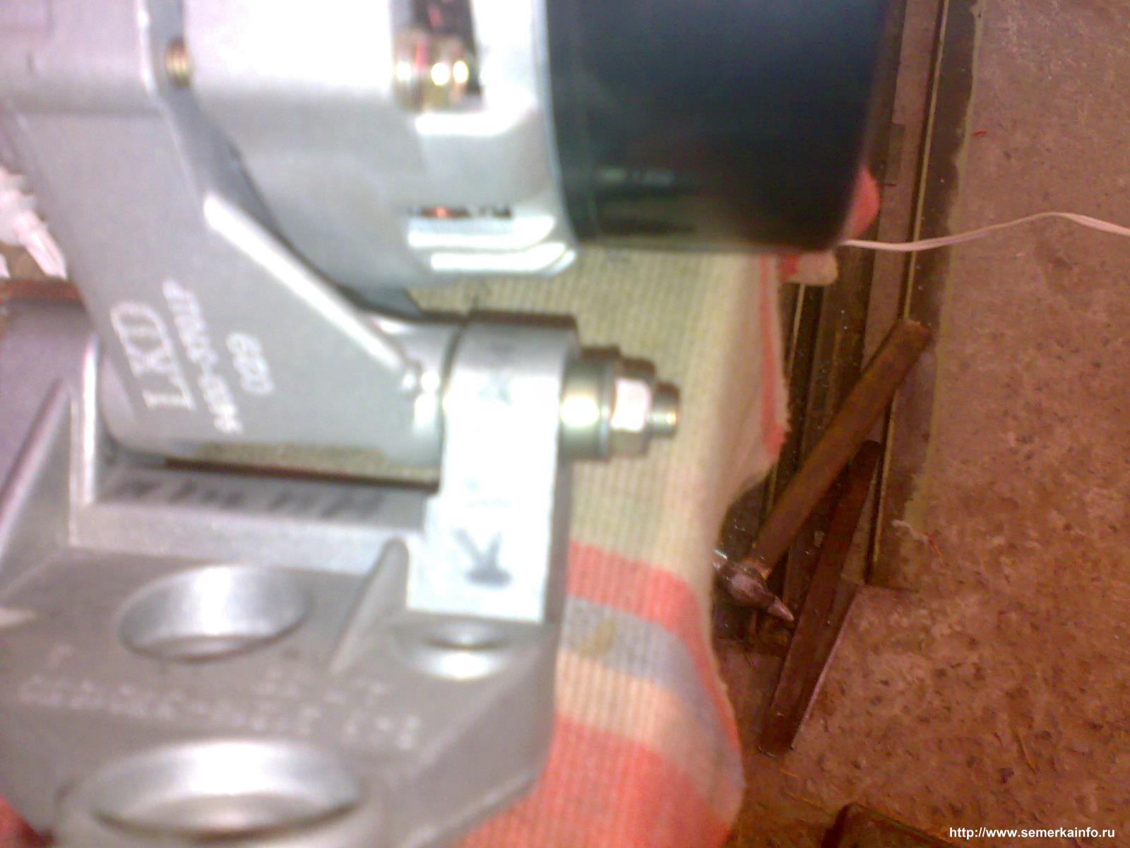

Так должно быть.
Непрочитанное сообщение Сержик » Вт авг 09, 2011 5:07:36
JET писал(а):JET
Спасибо тебе огромнейшие! Купил я то, просто оно вылето, и зделано по каличному, пришлось чуть дорабатывать, я розсверлил отверстие на 17, а то там было на 16 и вуаля, всё стало на место как надо, всё прекрасно зажимается, теперь всё отлично, как у тебя на фото, теперь у меня также! JET Спасибо тебе ещё раз!!!
PS На фото в не зажатом состоянии.
