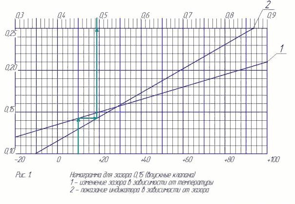

Непрочитанное сообщение Буйный » Вс дек 25, 2011 5:39:04
И вот в помощь график зависимости зазора от температуры
Re: Регулировка клапанов
Непрочитанное сообщение гость » Вс дек 25, 2011 9:00:59
Mr Alter Ego
Вот тебе подсказочка к осмыслению тех материалов, что любезно привел Буйный: на графике показана зависимость зазора от температуры при условии, что все детали имеют одинаковую температуру (в идеале равную температуре окружающей среды).
А при работе двигателя картина совсем иная: к примеру, клапан нагревается несоизмеримо больше, чем ... Да и материалы разные. Соответственно и величина удлинения ...
