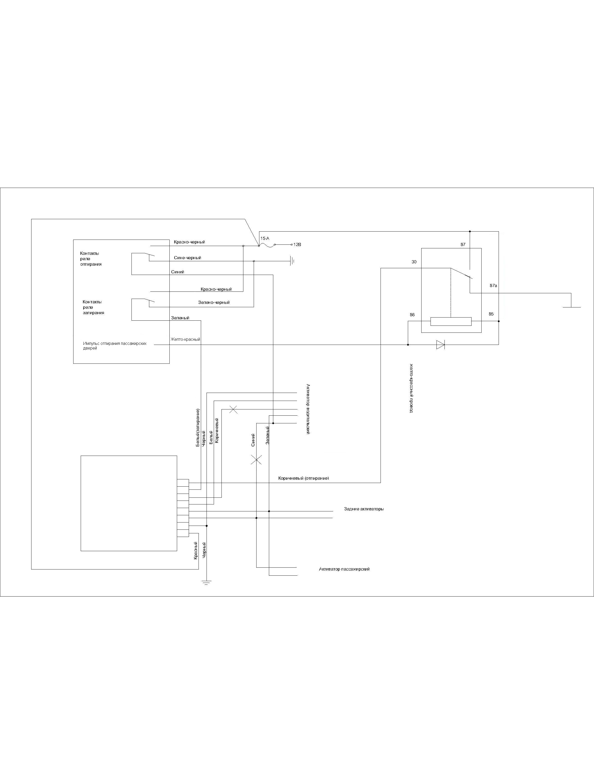

Randall писал(а):Между этими контактам перемычка приведет к беде...
Почему?
Glebansky писал(а):Как быть с перемычкой? Там и на 87 12в и на 85 12в (по схеме, может она неправильная, либо я её не правильно читаю)Если нельзя перемычку, то отдельно, например, к прикуривателю цеплять?
Всё правильно там на схеме, по ней и собирай. :yes:

Glebansky немного подправил твою схему, по идее так должна работать: жмешь блокиратор водительской двери - все двери закрываются, поднимаешь обратно ни чего не происходит. Брелок сиги открывает как описано в инструкции к сиге(как настроишь). Ну и я бы добавил салонную кнопку(точнее пару кнопок) управления ЦЗ.

BORODA писал(а):Почему?
Забей. То я "на своей волне" был, когда читал... :psih: Мне показалось, что он хочет диод влепить, ИЛИ перемычку (на его место) - вот и отписал так :)

Спасибо за схемку, соберу для начала "на воздухе" и прогоняю варианты. Хотя должно получится.
А кнопки ставить.. У меня фантазии не хватит где и как эстетично это все оформить)
Перемычку я так понял одобрили после непродолжительных дебатов)

Не за что. Смотри проводов много, не по перепутай. И вообще хорошенько проверь схему,а то я наспех рисовал, мог ошибку сделать где-нибудь.
