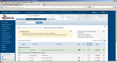

GEB писал(а):В Экзисте Bosch 0392-020-034 стоит 1 550,27р, а Bosch 0 392 020 024 - 2 061,90р. С большей производительностью - меньше цена.
А вот фигушки. Экзист меня бесит, сил нет. Как-то нашел одну запчасть. На сайте 300-400 руб цена. Пришел в свой магазин, назвал номер. Получил цену под тысячу. Да и склада в нашем магазине нет. Абсолютно все только под заказ.
А вот как у меня показывает помпы:

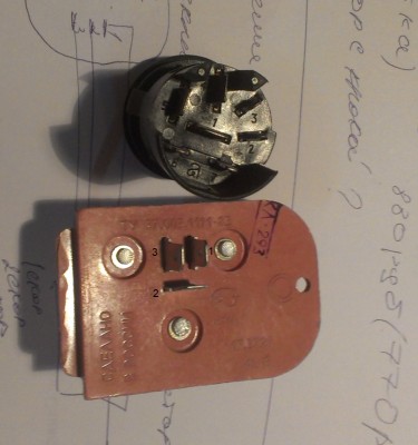

РебятЫ! Объясните, пожалуйста, как подключить электро часть нового "вентилятора" печки (собсна саму улитку, сопротивление и переключатель )? Ибо, например, от восьмерошной улитки идет 2 провода (масса и питалово), а от пятерошного моторчика идет 3 провода (масса, питалово и какая-то неведомая джигурда). И вот как это все подключать?) Нужны ли какие-то дополнительные провода? "Папы", "мамы"? :i

Помогите советом, как подключить калиновский переключатель к 08 печке через 08 резистор?

Re: Улитка 08 на классику или Кардинальная переделка печки
Непрочитанное сообщение рустем » Пт янв 04, 2013 19:18:39
serzhX1650
вот,только на 4 скорости
