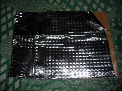

Я знаю, в начале темы на это отвечали. Но всё-таки ещё хочу спросить. Имеет ли смысл вот этим обклевать, или по-любому на пол нужна виброизоляция.

prostovanzo писал(а):Freeman, это и есть виброизолирующий материал
Нет, это чисто "шумка".

Freeman писал(а):Нет, это чисто "шумка".
если мое мнение тебе ничего не значит, то почитай в интернетах что есть шумка, а что есть вибра
виброизоляция имеет приличный вес, который позволяет ей гасить колебания металла. Фольгированный слой, с тиснением ( а оно не зря кстати, а по уму) позволяет увеличить эффективность виброизоляции. (кмп - коэффициент механических потерь)
Шумоизоляция( если брать сплэн) - более легкий материал. Шумоизолирующий эффект происходит за счет закрытых объемов воздуха ( пузырьки воздуха в материале)
или ты про покрывало зелененькое? :slap:

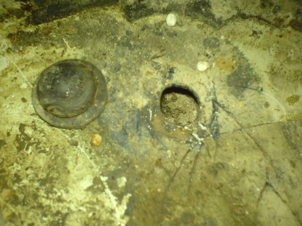

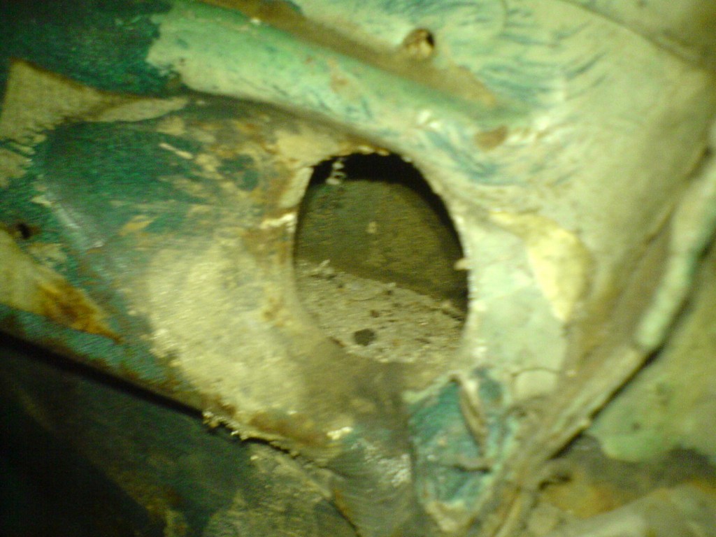

Непрочитанное сообщение Freeman » Пн май 13, 2013 21:50:02
Перед тем как клеить шумку, нужно ли кузов чем-то обрабатывать? А вот эти отверстия что под сиденьями нужно заделывать или оставить открытыми? Одно из них было с резиновой заглушкой, на фото видно.

Re: Шумоизоляция.
Непрочитанное сообщение Besenok » Вт май 14, 2013 3:35:02
Freeman
Я почистил и обработал грунтовкой, не стал заделывать заглушки. Мало ли.

Так заглушки оставлять или отверстия оставить? :hmmm:

Непрочитанное сообщение Филеас » Вт май 14, 2013 19:11:37
Freeman, заглушки вынимать не стоит, отверстия в палец шириной. Тут советовали дренажные просечки не заклеивать (хотя у меня они с завода были залеплены виброй, правда, не все).

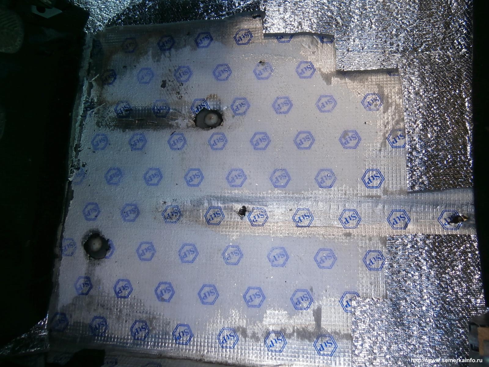

Возвращаясь к напечатанному: фото пола под ногами водителя. Большое белое матовое пятно - клеевой слой акцента. Будучи увлажнённым, он превращается в эту гадость. Вода проникает в лист через блестящую плёнку и так и остаётся внутри, удалить её очень сложно. Буду клеить новый лист акцента и сверху слой тонкой вибры.
Поблагодарили: 413 раз
Re: Шумоизоляция.
Непрочитанное сообщение prostovanzo » Вт май 14, 2013 19:19:19
я заклеивал все дренажные отверстия
отверстия в углублениях пола, которые ведут в лонжероны, я заклеивал с вынятыми заглушками. Заглушки (большие) около крепления сидений передних ( со стороны двери крепление) я заглушку ставил и заклеивал, как можно плотнее прикатывая

Непрочитанное сообщение Besenok » Ср май 15, 2013 5:54:06
Freeman
ржу удалить на полу и по крайней мере грунтовкой обработать потом эти места. А отверстия в полу должны быть с резиновой заглушкой, чтоб при водных преградах вода в салон не затекала. И виброй закатывай полы, вырезав отверстия под резиновые пробки. Я считаю, что так будет правильнее. На своей полы заливал мастикой в 2 слоя, и отверстия с пробками отставлял.
